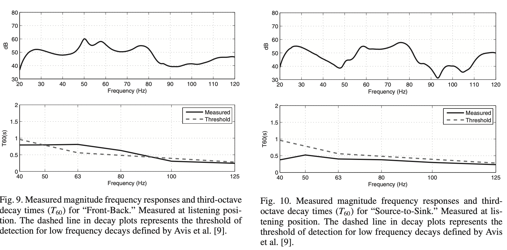

Από το άρθρο που ανακάλυψε ο μπχούτια. Αριστερά χωρίς CABS, δεξιά με CABS.
59.416
145.718
