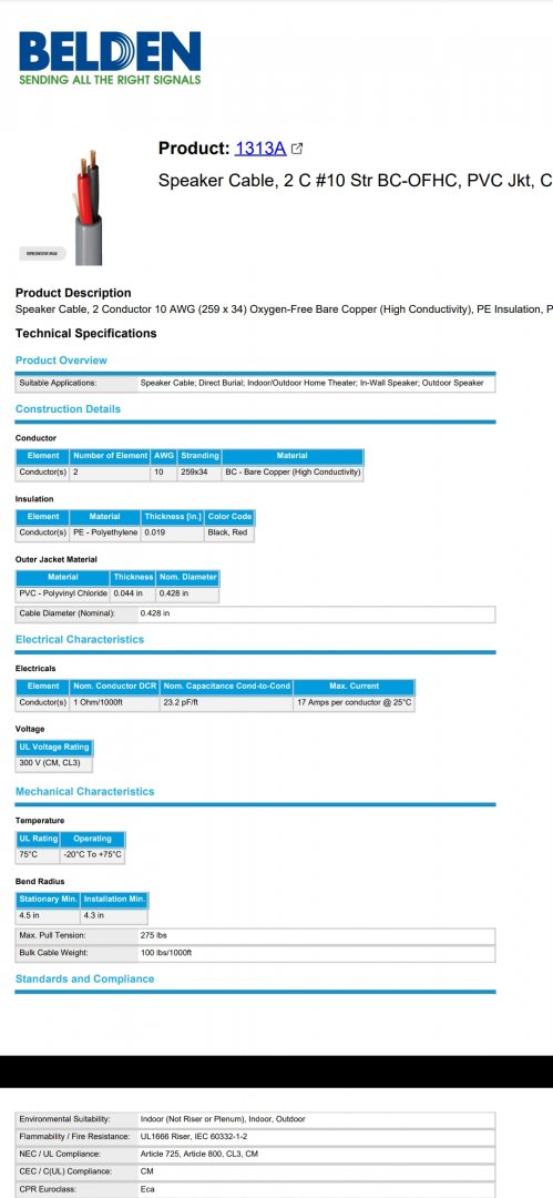

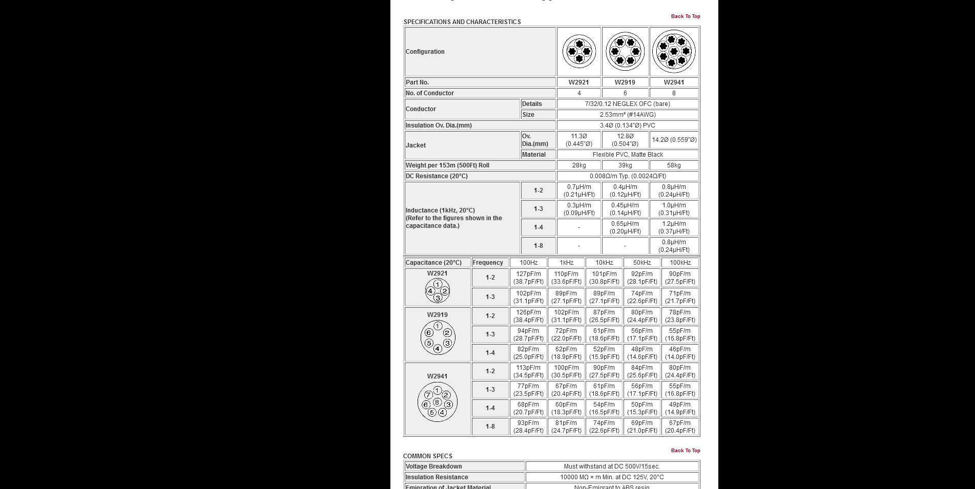

Για 2.5 mm καρε , (αλλα 2x2.5 οποτε θελεις διπλα μηκη) , καλυτερη αγορα για μενα ειναι το QED 79 strand. Χαμηλη τιμη ακομη και στα διπλα μηκη που θελεις.
  • Capacitance : 58pF/m
59.383
145.624

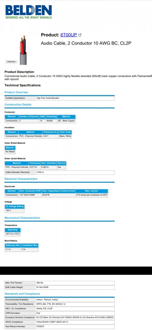

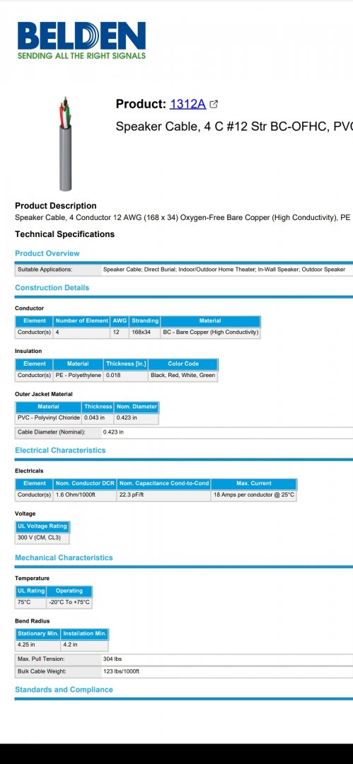

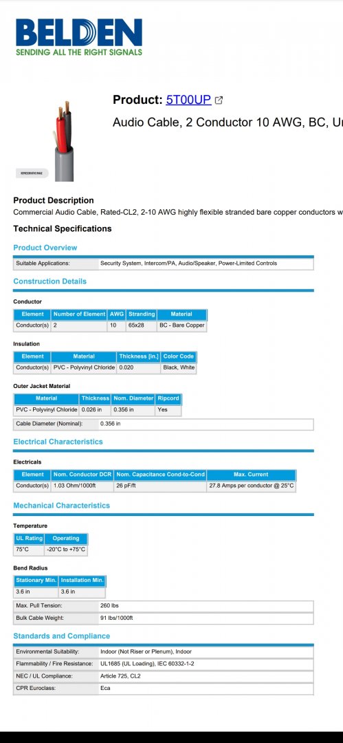

Δεν έψαξα τιμές, αλλά νομίζω στο πεντάευρο το μέτρο θα βρεις το 4-αρι το διπλό.
Το πρώτο είναι 4 αγωγών 4-αρι.
Τα άλλα 3 είναι 6-αρια, βγαίνουν και πιο λεπτά.
Παίζουν από 22 έως 28 πικο ανά πόδι, επί 3 για το μέτρο, ως γνωστό.
