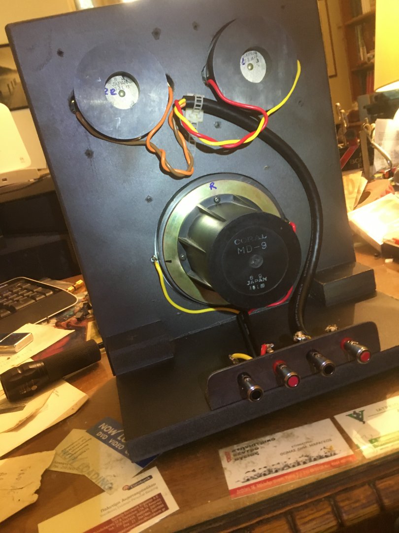

Εχω τις από πάνω που έβαλα , και τα ηχεία είναι ενεργά , χωρίς πλάτες .
Με εξωτερικό ηλεκτρονικό κροςς και τελικούς.
Εγω νομίζω οι παραπάνω που έβαλες είναι καλύτερες αλλά αυτές τι ? θεωρείς ότι κάνουν καλύτερη binding ε ? λόγω του σχεδιασμού τους ?

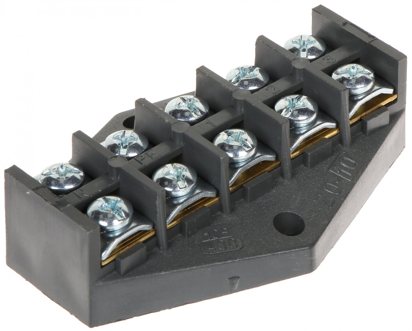

Έχει τόσο ωραίες ηλεκτρολογικες κλεμες στα μαγαζιά, πάντα το είχα απορία γιατί δε χρησιμοποιούνται στα ηχεία και ενισχυτικά...
large_20200709171244_globostar_dipli_klema_tacheias_syndesis_kai_diakladosis_kalodion_0_08mm_...jpeg
Ούτε χαλαρώνουν ούτε τίποτα, ξακοσχια χρόνια σταθερές θα είναι.
Ομοίως σταθερές είναι οι συνδέσεις ηχείων με τα επαγγελματικά βύσματα (σπικον). Κι αυτά δε χρησιμοποιούνται. Απορίας άξιο. Φτηνά είναι, γι'αυτο;

@thva Αυτές είναι καλύτερες γιατί είναι spring loaded.
Μαγκώνουν το καλώδιο τόσο γερά που δεν υπάρχει περίπτωση χαλάρωσης της επαφής.

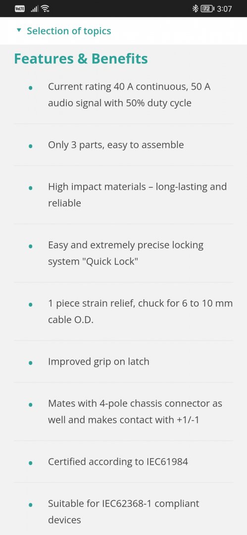

Εαν πάμε σε τέτοια λύση τότε αυτή είναι η καλύτερη, όχι κλέμες.

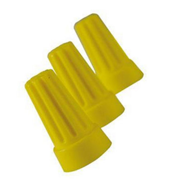

E οχι και caps .
Να είναι καλύτερη και μεγαλύτερη επιφάνεια επαφής (εαν το κάνεις και σωστά) απο τις κλέμες.
Μια φορά είπα να μιλήσω σοβαρά και δεν με πιστεύεις χα χα.
Εξάλλου μάλιστα οι κλέμες δεν προτείνονται καν απο τον κώδικα. Και στην κουζίνα (συσκευή) πλέον τα καλώδια τα βάζουμε κατευθείαν που οι κλέμες τους είναι ειδκές με πλάκα έλασμα. Διακλαδώσεις μόνο με caps, ρώτα όποιον ηλεκτρολόγο θες εαν δεν με πιστεύεις. Πάντα ήταν το σωστό απλώς ευκολία ήταν οι κλέμες, καθώς λίγοι ξέρουν να σφίγγουν σωστά τα caps.
Ιδίως για μονόκλωνα χα χα που έχει ο Κος Χρήστος @christos77 και που είναι στα κανάλιa της μόνιμης εγκατάστασης αλλά και στα strands (καινούργια τεχνική caps). και δεν χαλαρώνουν και δεν χρειάζονται σφίξιμο ανα τακτά διαστήματα.

Μια χαρά λύση είναι τα caps, αλλά δε βολεύουν, δε δίνουν σταθερό σημείο πάνω στο σασί του ενισχυτή ή του ηχείου για να συνδέσεις καλώδια, ενώ οι κλεμες δίνουν.
Και στις κλεμες βάζεις και τα δύο καλώδια μαζί, δηλαδή πχ αυτό που βγαίνει από το μεγάφωνο του ηχείου και αυτό που πάει στον ενισχυτή, και τα σφίγγεις μαζί, πακέτο, το ένα πάνω στο άλλο. Φυσικά μιλάμε για τις κλεμες που έχουν κάποιου τύπου έλασμα, οι περισσότερες έχουν.
Και για αυτές που προστατεύουν τα καλώδια, να μη κόβουν σύρματα, όχι βίδα πάνω σε σύρμα, εννοείται. Ειδάλλως θέλει σλιβς.
Οι συνδέσεις με αυτές τις απλές οικονομικές ηλεκτρολογικες κλεμες δε χαλαρώνουν ποτέ. Πολλά χρόνια μετά, έχω ανοίξει πολυμπριζα που είχα συνδέσει μέσα με κλεμες, κι έκανα αμάν για να ξεσφίξω μια στροφή. Αθάνατες συνδέσεις.
Στα μαγκνεπαν είχα βάλει καρυδακια, τις μεγάλες κλεμες. Με την καμία δεν χαλαρώνουν. Ποτέ. Κατευθείαν πήγαινε το καλώδιο από ενισχυτή, μέσα στην κλεμα, πάνω στο καλώδιο από τα μεγάφωνα, σφίξιμο μαζί το ένα πάνω στο άλλο. Τελεσίδικη σύνδεση, αθάνατη.
Βεβαίως και τα σπικον δε χαλαρώνουν, κλειδώνουν τελεσίδικα με πίεση.

ε, ναι εξάλλου θες να τα συνδέσεις ή να τα ξεσυνδέσεις. Εγω λέω για μόνιμες ενώσεις που δεν σε πειράζει (ρευμάτων κλπ)
