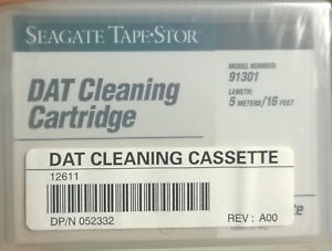

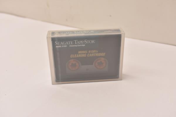

Από καθαρισμό κάνεις κάτι άλλο πέρα από την ειδική κασέτα καθαρισμού να παίζει κάποια δεύτερα (25) νομίζω, αφού σου βγάλει την αντίστοιχη ένδειξη στην οθόνη?
30.458
30.296
Όπως τα λές. Κασσέτες είχα πάρει και εγώ μαζεμένες και έχω ακόμα . Καθαρισμού έχω 2 3 , ναι κάθε όποτε χρειαστεί για όσο λέει. Όχι δεν κάνω κάτι άλλο, ίσως μόνο λίγο καθάρισμα έξτρα στο pinch roller.

Επ' ευκαιρία τσέκαρα κ τις κενές DAT..
Ευτυχώς έχω 3 ακόμη 120άρες:(
Από τις καθαρισμού έχω όμως 8!
Εγώ χρησιμοποιώ αυτές γιατί έχω διαβάσει άριστες κριτικές..
