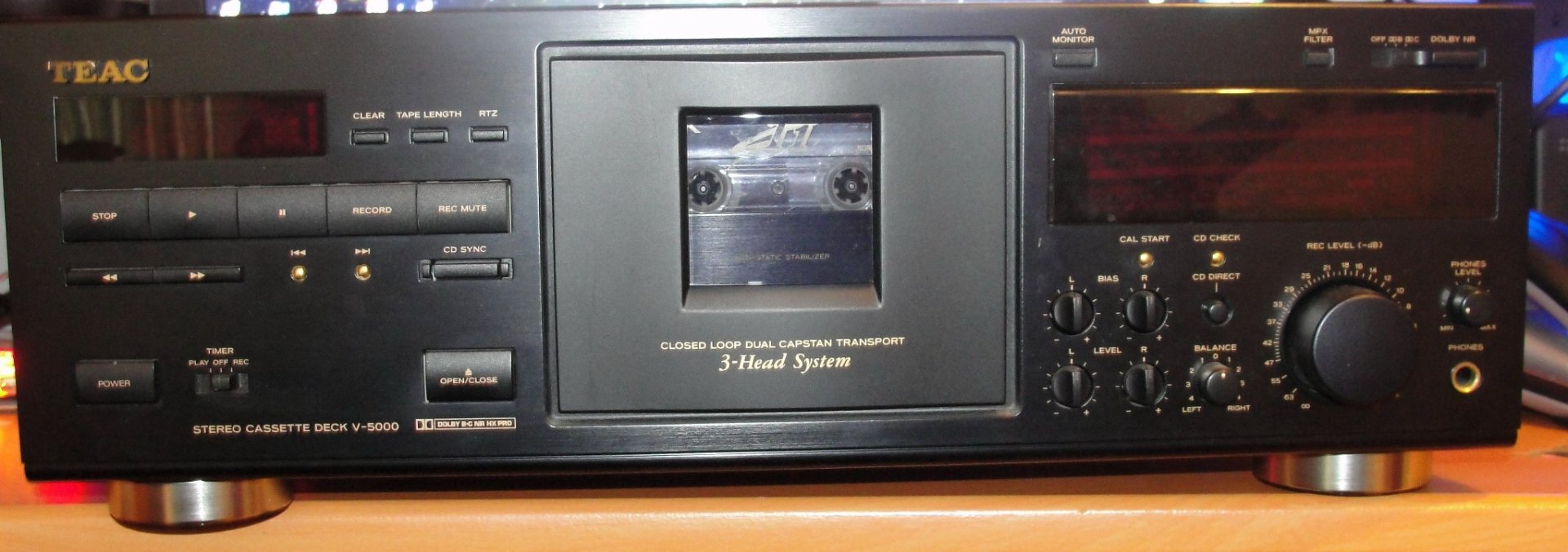

Aκριβώς τουλάχιστον στο δικό μου Teac γίνεται όπως ακριβώς περιγράφεις..
Υπάρχει οδηγός ορίων στα db για το rec level & bias level.
Οπότε ανάλογα με τον τύπο της κασέτας κ έχοντας στο monitor το σήμα από την πηγή που θα γίνει η εγγραφή ξεκινάς το καλιμπράρισμα κ πάς σύμφωνα με αυτό που βλέπεις στην οθόνη display..
Κ εναλλάσοντας την επιλογή Tape / Monitor ακούς κ την διαφορά στο εγγραφόμενο σήμα κ καταλαβαίνεις ποιό περίπου θα είναι κ το output σου..
Βέβαια το Teac έχει πολλές λειτουργίες κ ξεχωριστές ρυθμίσεις για το κάθε κανάλι, τόσο για το bias όσο κ για το level του,
κ η απεικόνιση στην οθόνη display είναι λεπτομερής.
Στα καλά τρικέφαλα κασετόφωνα είναι πιό εύκολη η ρύθμιση.
Εδώ βλέπεις τον οδηγό εγγραφής κ ρύθμισης bias στο Teac V-5000 (σαν το δικό μου!)

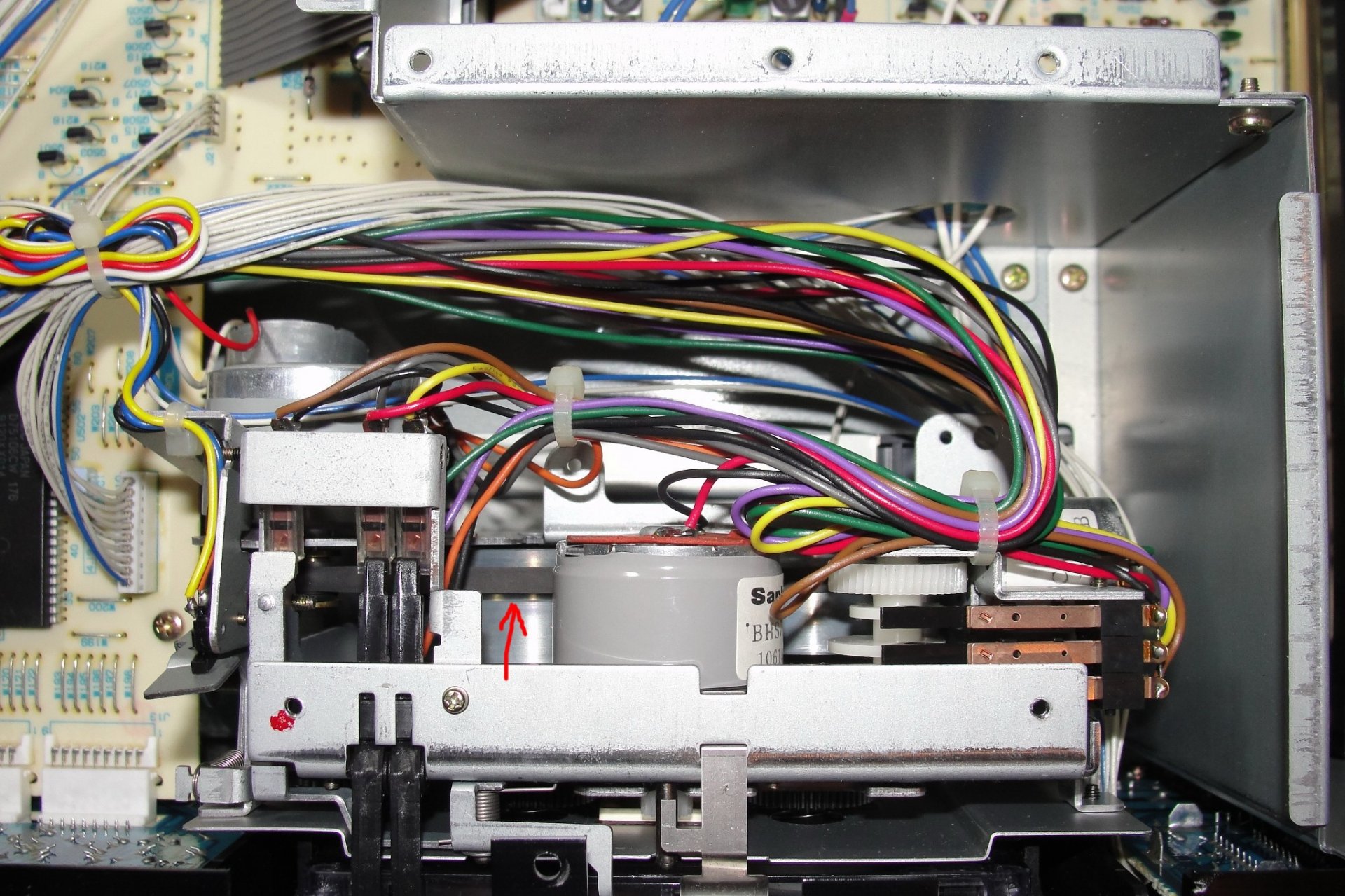

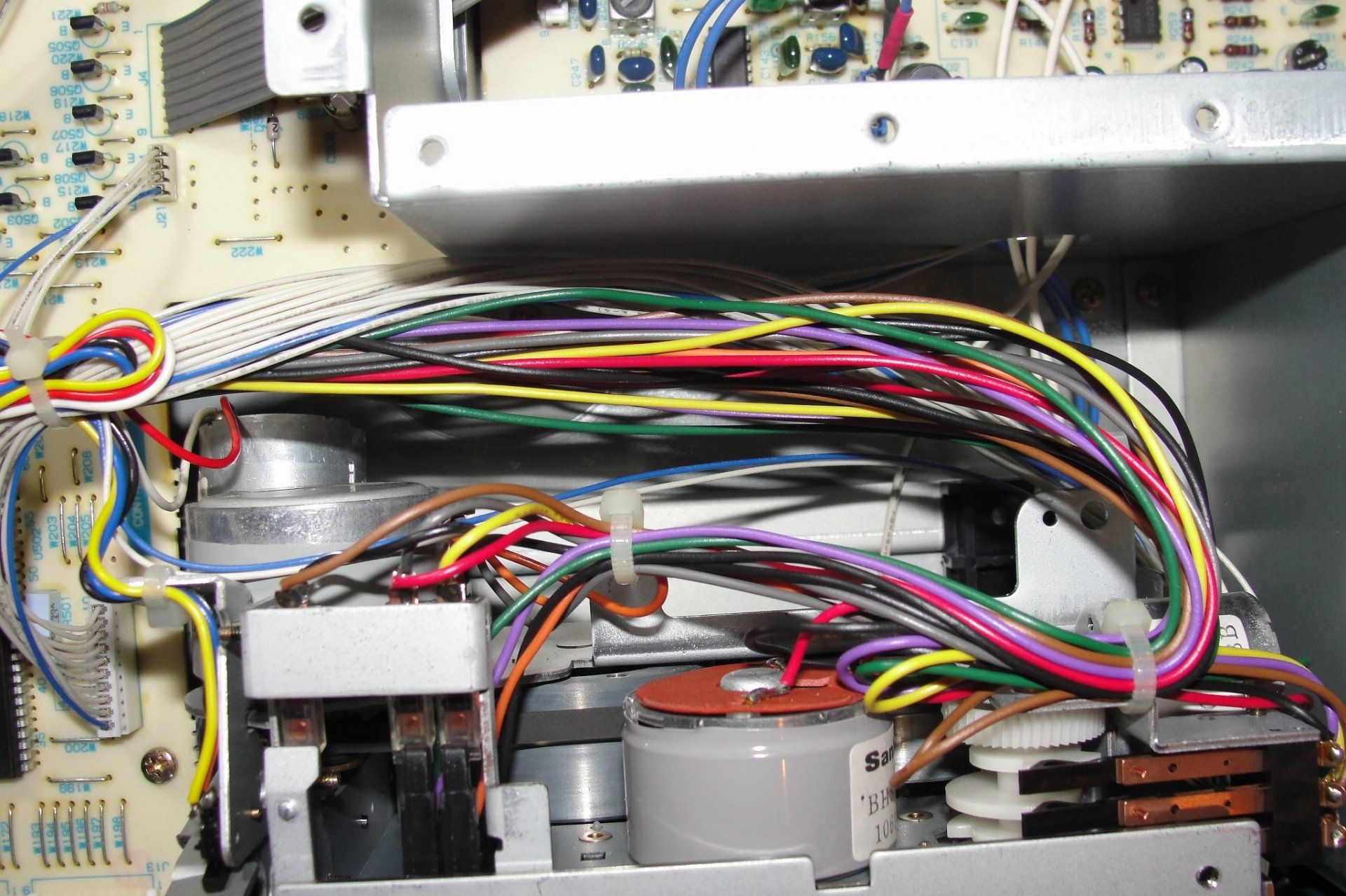

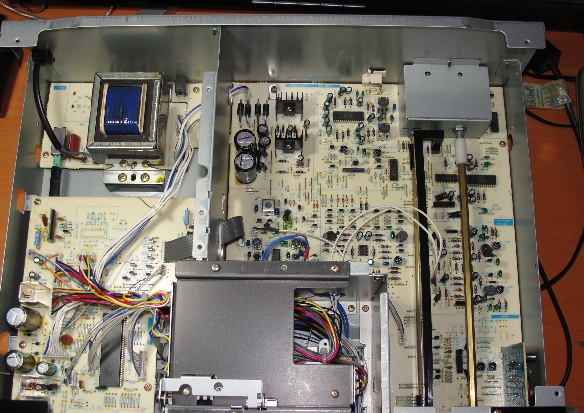

Το δικό μου μόνος μου το έφτιαξα..
Εφερα απ' έξω ιμαντάκια, κ λιπαντικό για capstan, καθάρισα κεφαλές οδηγούς κλπ,κ εσωτερικά εννοείται πλακέτες, μηχανισμούς κ τώρα φυσάει το εργαλείο!
Με δυσκόλεψε λίγο το λύσιμο για να αλλάξω τον κεντρικό ιμάντα (πλακέ) κίνησης του ενός μηχανισμού του ενός μοτέρ.
Στα άλλα δύο μοτέρ ήταν παιχνιδάκι..!
Εδώ φαίνεται ανοιγμένο αρχικά..
Εδώ (βελάκι) ήταν το μανίκι για να βγεί μέρος του capstan, κ να αλλαχτεί ο βασικός ιμάντας κίνησης ανόρθωσης των κεφαλών
Κ εδώ έτοιμο δεμένο για νέες ακροάσεις κ εγγραφές!:)
Αντε ξεκίνα μην το σκέφτεσαι καθόλου!!;)
