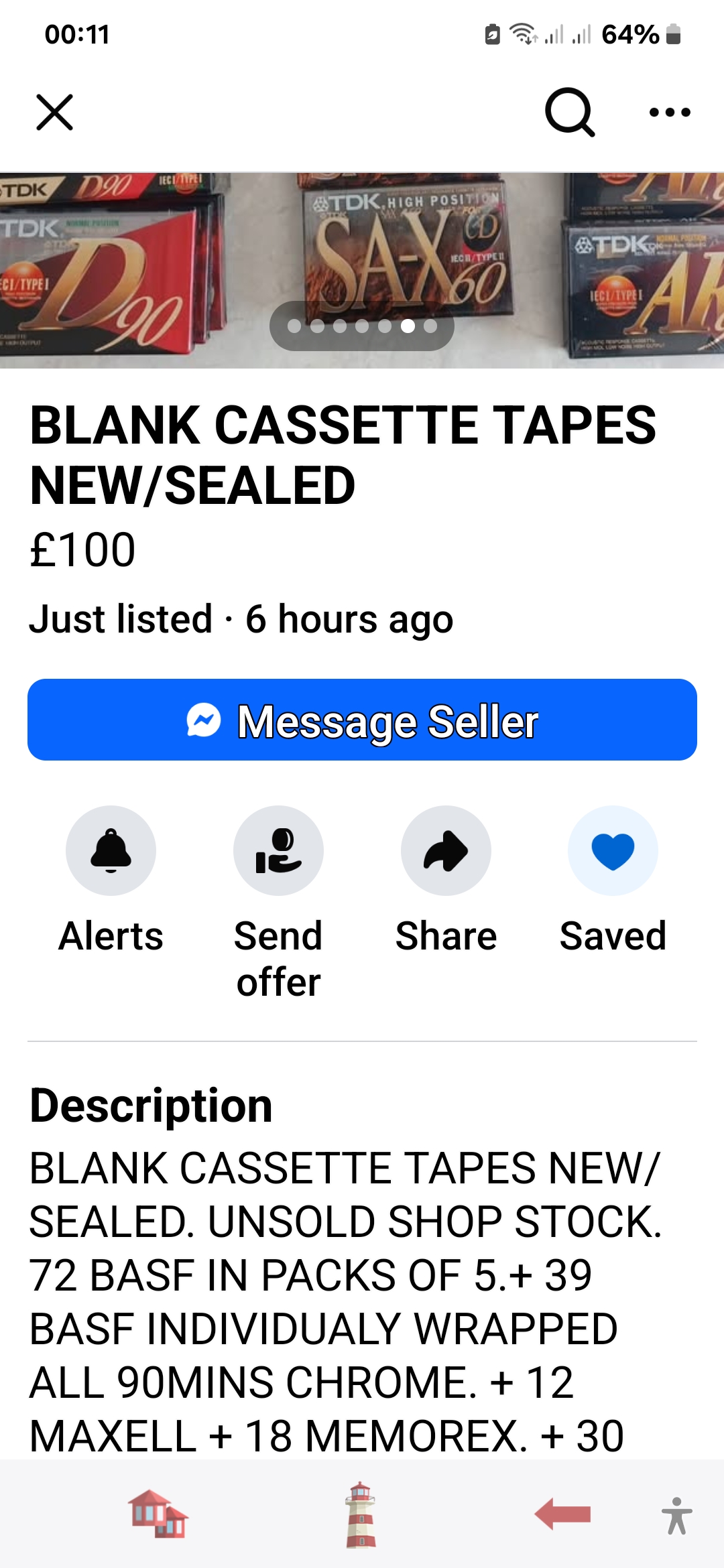

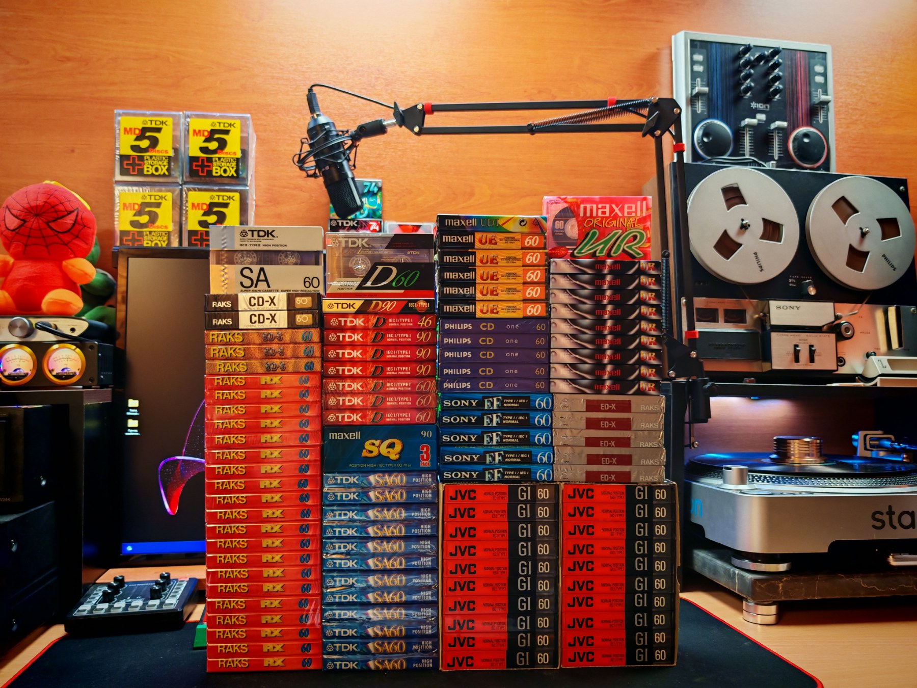

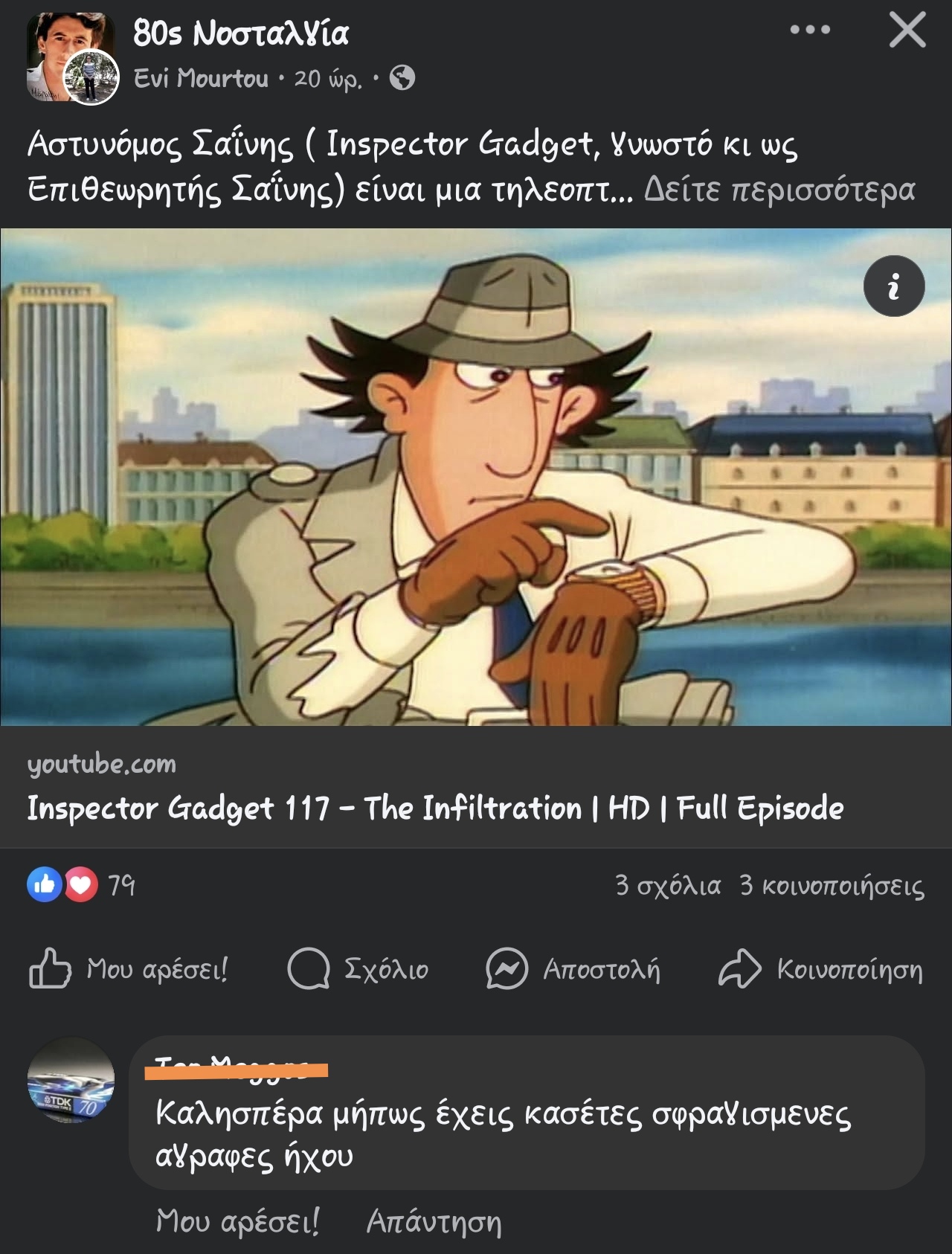

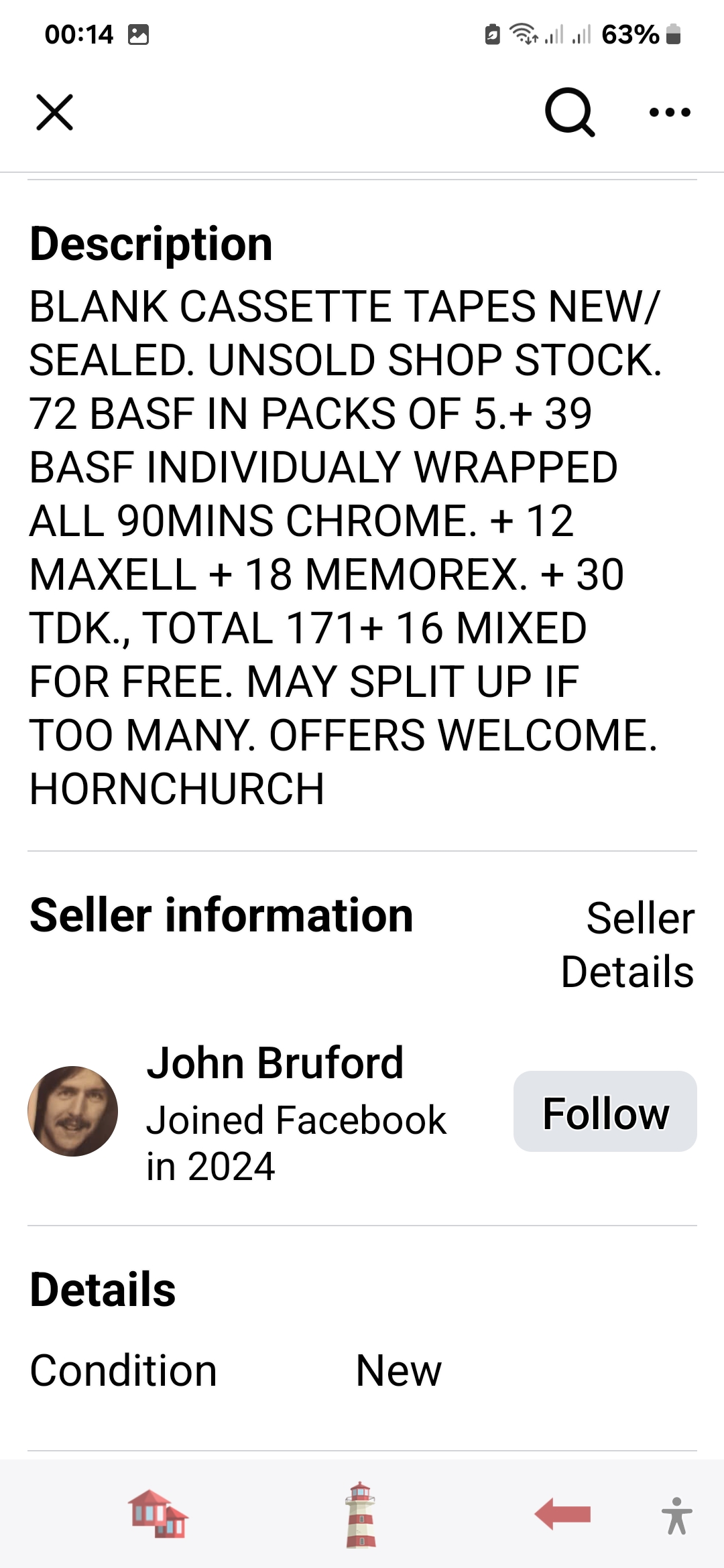

Βλέπω πολύ μεγάλα αποθέματα διαφόρων κενών κασσεττών στο διαδίκτυο από έναν τύπο Έλληνα. Είχα αγοράσει και εγώ αρκετές και σε καλές λογικές τιμές.
Έτσι από περιέργεια ρωτάω Μήπως ξέρουμε από που προμηθεύεται το απόθεμα;
Τον είχα ρωτήσει και μου είπε ότι είχε παλιό κατάστημα με κασσέττες και εγράψιμα ήδη.
Δεν μπορώ να το πιστέψω όμως όταν μου εμφανίζει κασσέτες στοίβες και όχι μεμονωμένες που έχουν εξαφανιστεί εδώ και 20 χρόνια.
** Παράκληση να μην εκθέσουμε τον άνθρωπο με αυτά που γράφουμε.
Τον έχει πετύχει σε πολλές άκυρες δημοσιεύσεις!
2.868
1.311
Ο Τεο είναι έξυπνος άνθρωπος.
Παλιός DJ και παιδί της νύχτας.
Είδε ότι υπάρχει μεγάαααλη ζήτηση και είδε ότι μπορεί πολύ εύκολα να πουλήσει στο Εξωτερικό σε όλον τον κόσμο.
Τί έκανε ? Χρησιμοποίησε το google για να βρει παλιά δισκάδικα βιβλιοπωλεία DVD club και παίρνει τηλέφωνο και ζητάει να αγοράσει και αγοράζει Bulk ότι κασέτες έχουν. Μέχρι και στον Αρχάγγελο της Ρόδου έχει πάρει κασέτες από τον εκεί παλιό δισκοπώλη !
Στην ουσία ΣΤΡΑΓΓΙΣΕ την αγορά από τις κρυμμένες κασέτες και έχει βγάλει αρκετές χιλιάδες €€€ σε κέρδος.
Καλά κάνει γιατί υπάρχει ζήτηση και την ικανοποιεί !
Αυτά τα λίγα γνωρίζω, καλό παλικάρι είναι !

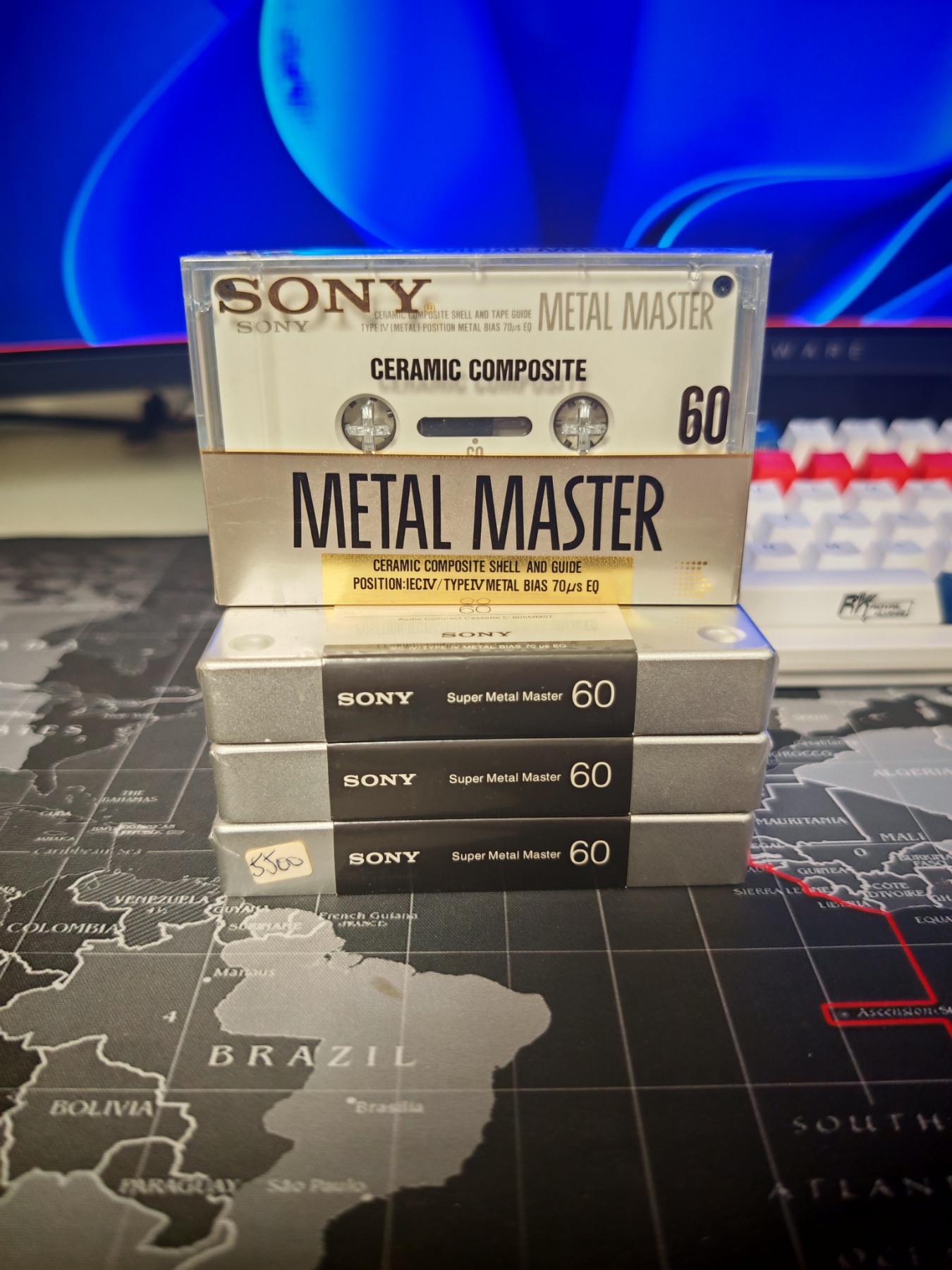

Οι κασέτες στις φωτογραφίες είναι διαθέσιμες προς πώληση ή είναι για προσωπική χρήση ;
