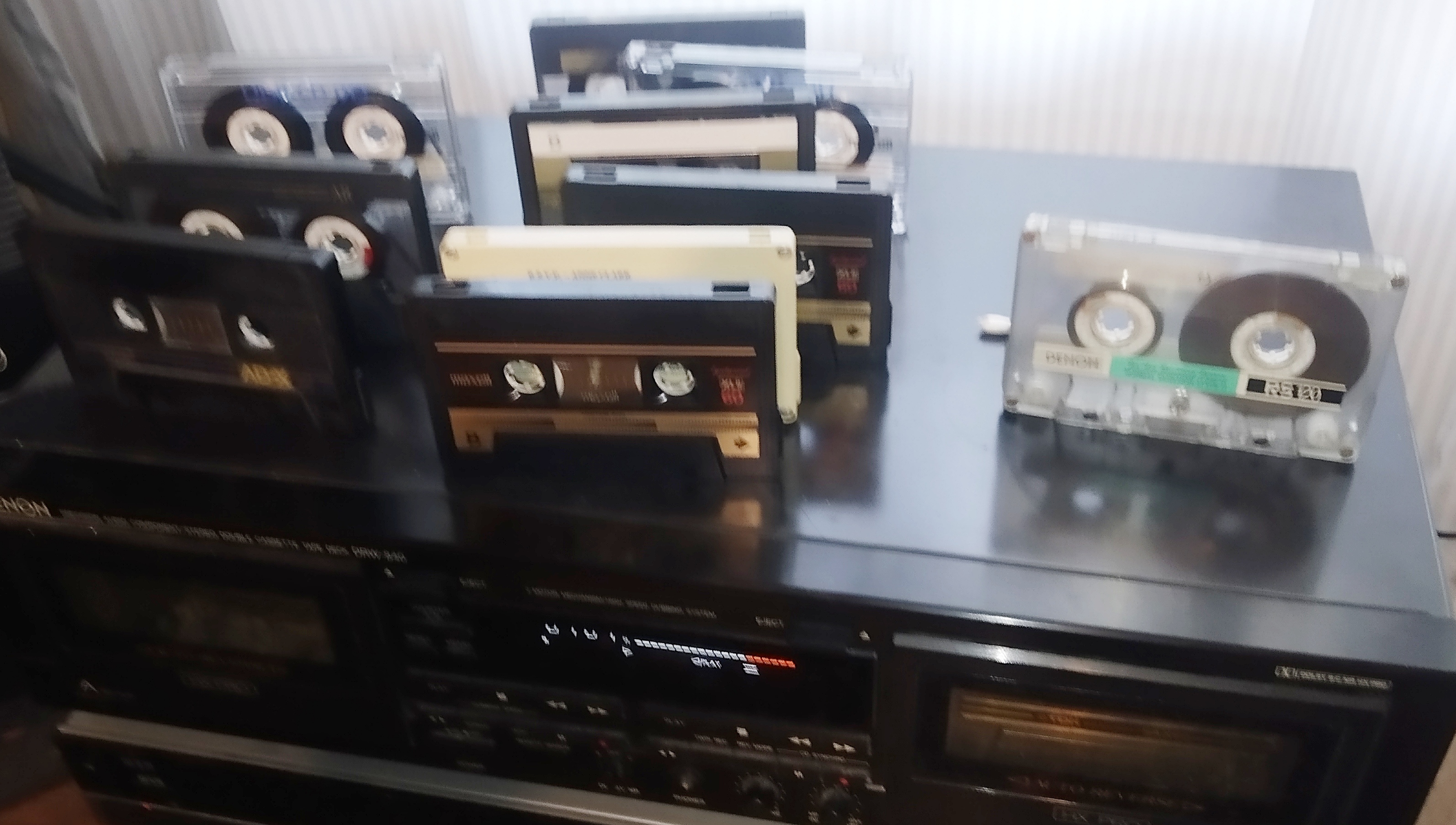

Τον καλύτερο ήχο τον έχω πάρει από TDK MAX-G , SONY SUPER METAL MASTER .
Χωρίς DOLBY πάντα , και γραμμένες αμφότερες στα όρια +5, +7DB .

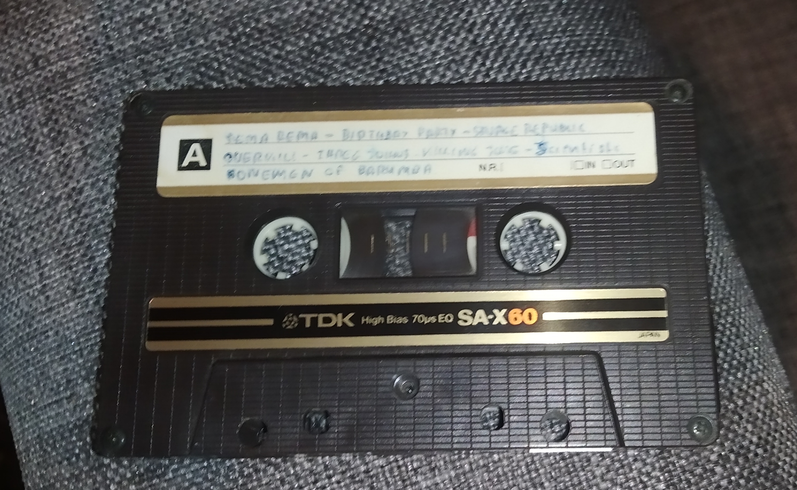

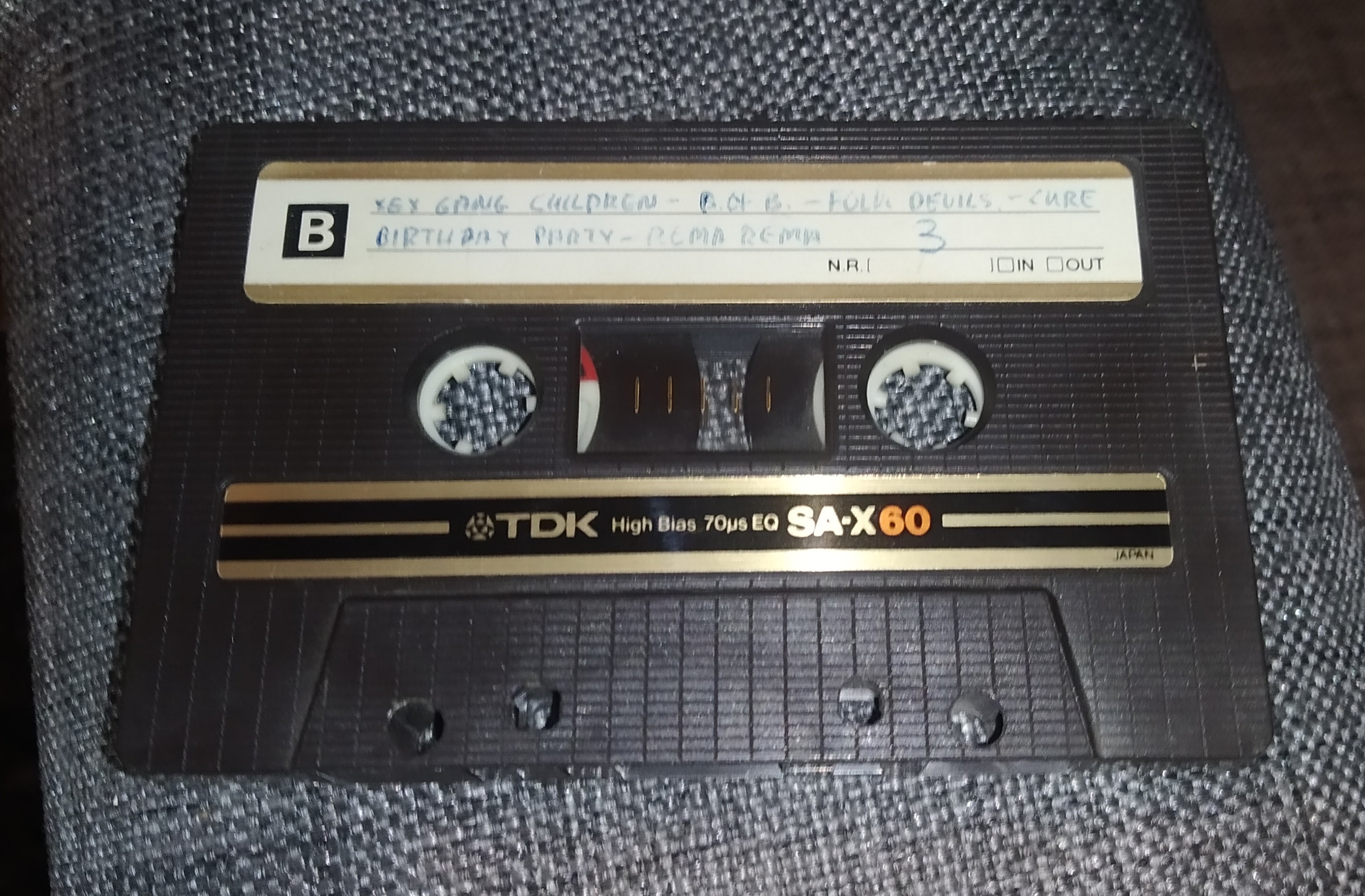

Εγώ με TDK SA-X και περιστασιακά μέσα στο κόκκινο (+3, άντε +5) και... πάντα χωρίς DOLBY.
Επίσης με κάποιες Sony χρωμίου (δεν θυμάμαι τον τύπο) αλλά απέφευγα τα κόκκινα
Γενικά τις TDK μπορούσες να τις υπεροδηγήσεις χωρίς πρόβλημα, ακόμα και τις D
Είχα και λίστα με την ενδεδειγμένη από τον κατασκευαστή τιμή πόλωσης για πλήθος κασετών. Στο τέλος όμως κατέληξα να ρυθμίζω "εν πτήσει" με το αυτί - πολύ αποτελεσματικότερο έτσι, σαν "αυτόματη αντιστάθμιση" στα συγκεκριμένα μηχανήματα αλλά και στην στάθμη και στο μουσικό υλικό.

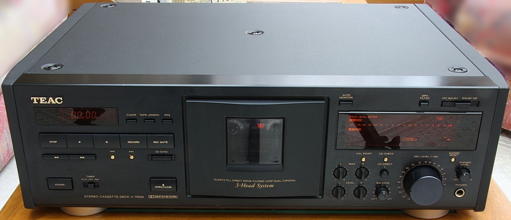

Εκτός από το TEAC, εκπληκτικά (σχεδόν ισοδύναμα) αποτελέσματα είχα με το δικέφαλο και auto-reverse παρακαλώ ("ribbon sendust heads") Pioneer CT-7R

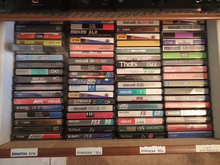

Όλοι ξέρουν στο forum ότι είμαι γνωστός κασσετοφωνάκιας. Έχω στη συλλογή μου πάνω από 40 κομμάτια τα οποία φροντίζω να διατηρώ, όπου μπορώ, μόνος μου και πάρα πολλές κασσέτες σφραγισμένες και μη όλων των εταιρειών και τύπων
. Το κακό με τα κασσετόφωνο είναι ότι θέλουν κίνηση, όπως όλα τα πράγματα που έχουν κινητά μέρη. Δυστυχώς οι ιμάντες ή γενικότερα τα λάστιχα που βρίσκεις σήμερα είναι κινέζικα και δεν αντέχουν στο χρόνο, όπως τα "μαμά". Ακόμα και αυτά που πουλάνε στη Γερμανία, πάλι από Κινέζους τα αγοράζουν.
Για μένα η metal master tape της sony και η TDK MA-G είναι μακράν οι καλύτερες ever κασέτες, αλλά θα συμφωνήσω ότι η tdk d ήταν η πιο value for money κασσέτα και εξαιρετικά μεγάλης αντοχής στο χρόνο. Όπως επίσης όλες οι κασέτες της THATS με το περίφημο SUONO format ήταν εξαιρετικές. Πάντα υπό την προϋπόθεση ότι το κασσετόφωνο είναι σωστά ρυθμισμένο και όχι κανιβαλισμένο από τον προηγούμενο κάτοχο που πέρναγε τη ν ώρα του σκαλίζοντας αζιμούθια και εσωτερικά τριμεράκια.

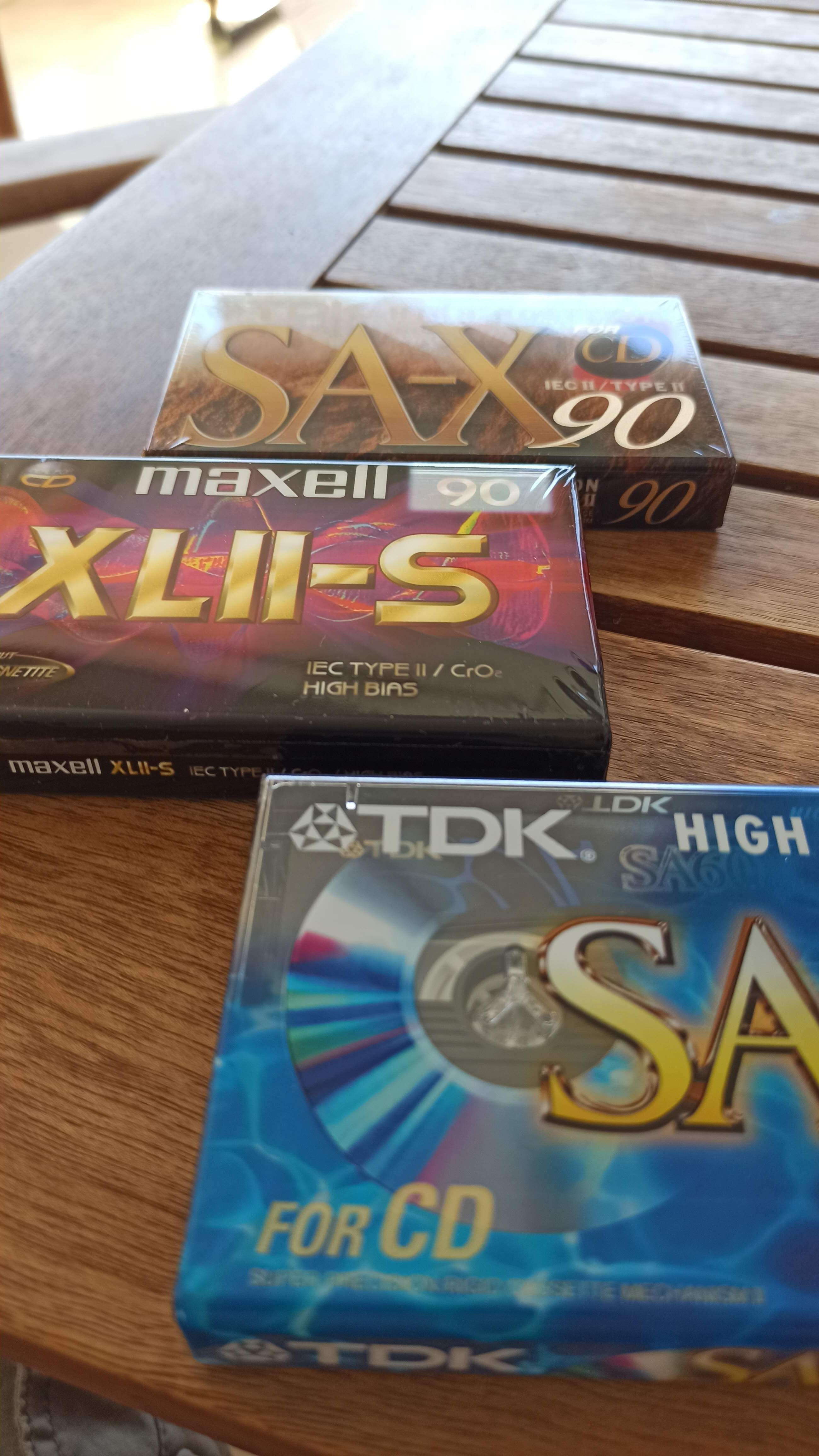

Εγώ πάλι έχω διαφορετικές προτιμήσεις. Αν εξαιρέσεις τις μετάλλου που ήταν η κορυφή αλλά με ελάχιστη διαφορά από τις χρωμίου, η επιλογή μου ήταν οι παραπάνω. Θεωρώ υποκειμενικά πάντα μιλώντας, ότι η Maxell XL II S ήταν ανώτερες από
τις SA X με τις SA για όλες τις δουλειές. Ιδιαίτερα οι παλιότερες made in Japan ήταν απλησίαστες σε ποιότητα.

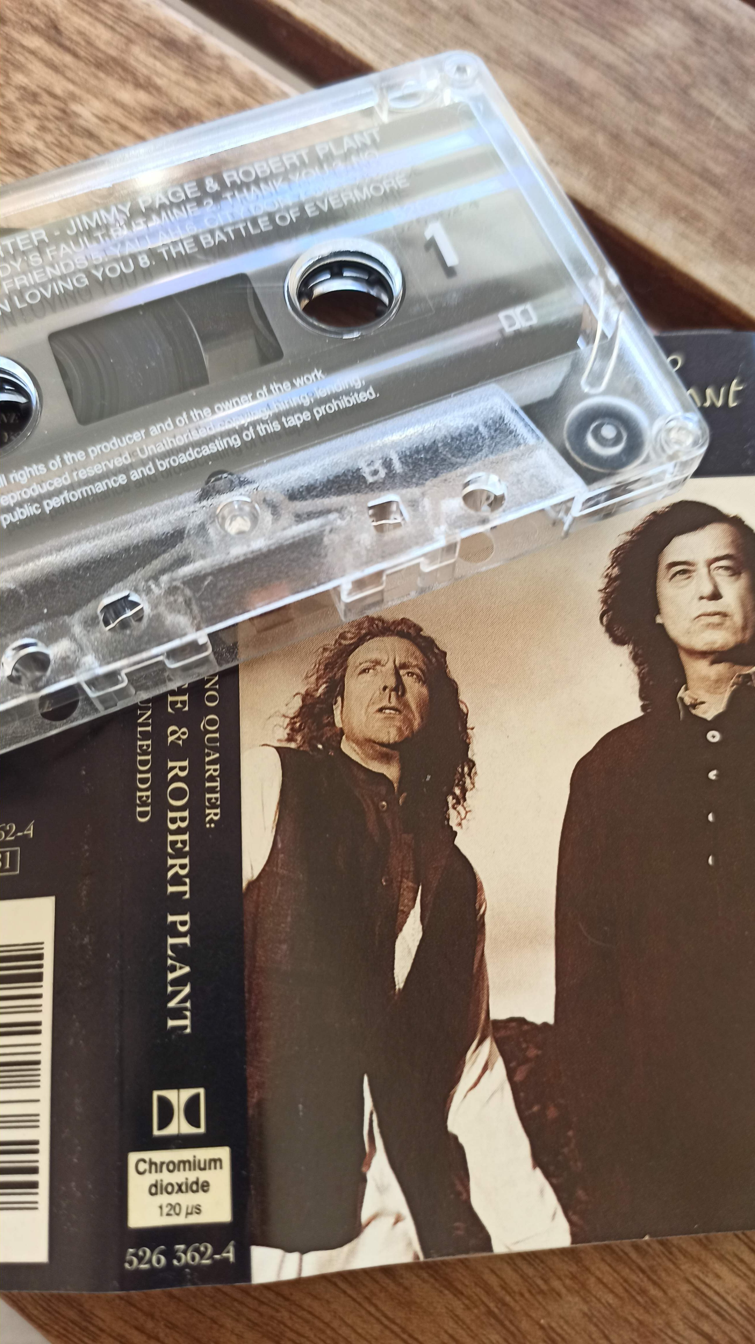

Page Plant - No Quarter
Ένας εκπληκτικός δίσκος που η ελληνική του έκδοση είναι σπάνια σε κασσέτα με πολύ καλή ποιότητα.
Απορία: Χρωμίου και equalisation 120 μs;
