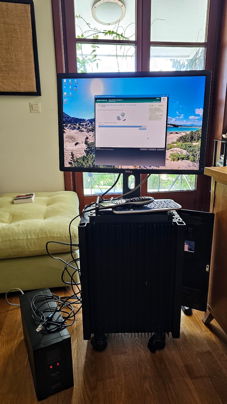

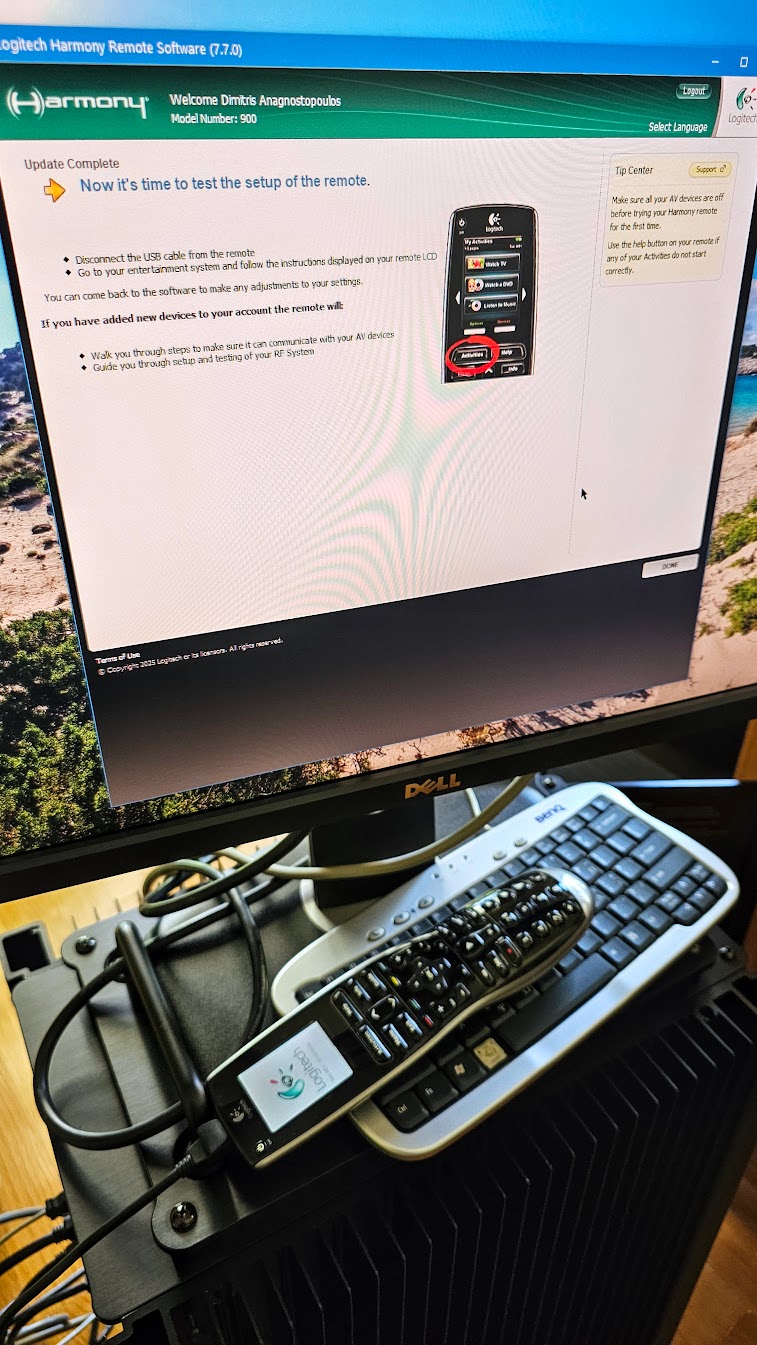

*Έκανα κάτι αναβαθμισούλες στο 900 αλλά μου κάνει το δύσκολο στο πέρασμα το πουλάκι μου. Σκούρα τα πράγματα... :cry: Να φταίνε τα 11;
43.431
78.211
Μα το software 7.8.1 δεν λειτουργεί σωστά με τα 11 ή/και με το 900... >:( >:( >:(
Οπότε ήρθε η ώρα γιά τα μεγάλα μέσα. Πισί φορητό με 10, Logitech software 7.7 κι έγινε σε 2 λεπτά ο τσαρές.
Σκέφτομαι να το κάνω γνήσιο φορητό τοποθετώντας το UPS πάνω στο πισί και κάτω απ' την οθόνη.
Σιγά, θα σταθεί. :biggrin: Άντε να χρειαστεί λίγο BluTack.
