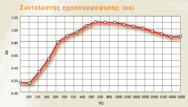

Εισαι οκ...απο πυκνοτητα
Ειμαι σε ιντερνετ cafe στην Αθηνα , και τα pdf δεν μου ανοιγουν.
Απο αυριο θα δω το site απο το σπιτι μου.
90
Το κόστος τους τους είναι γελίο (κοντά στα 7 ευρό ανά m2 για τον 100άρι).
