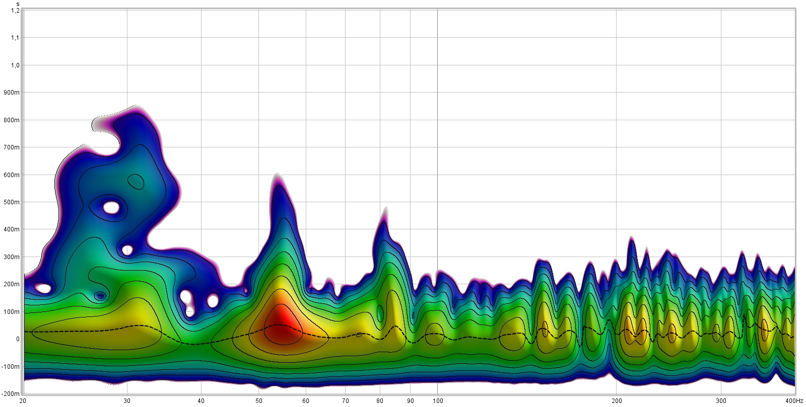

Μετρησουλες με τα νεα πανελακια, να δουμε αν βοηθησαν λιγουλάκι.
Ετσι, για να περναει η ωρα.
SPL L-R:
RT60:
Spectro:
Waterfall:
ETC L-R:

Αυτόν τον εμφανή λοφίσκο με κορφή στους 2κ, άμα τον γυρίσεις ανάποδα, θα είναι πολύ πιο όμορφα... ;)
Προφανώς από τους 100 και πάνω, το RT είναι αλφάδι....
Στο 90-120 θέλει λίγο μπουστ.

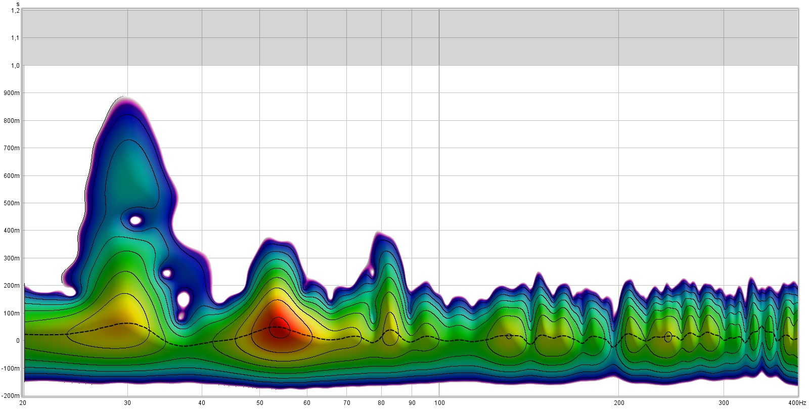

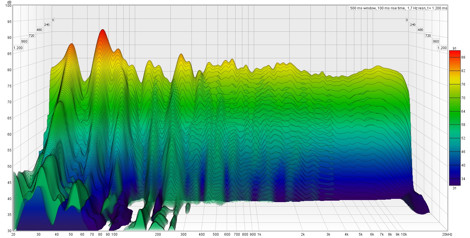

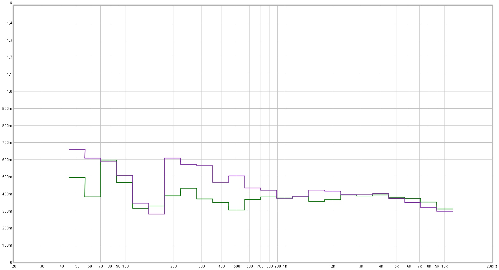

Λοιπον, αφου βαρεθηκα μετα από δυο χρονια να περιμενω ποτε θα βαλω σωστη ακουστικη φροντιδα, λεω "δεν παιρνω αυτές τις σαβουρες τα RPG ( :o :punish: ) του @dapost να βαλουμε κατι στα ντουβάρια να μην είναι ξεβράκωτα".
Εβαλα λοιπον δυο BAD panel και τρια Abfuser στον εμπρος τοιχο και αλλα δυο BAD στον πισω τοιχο.
Δεν ειχα και μεγαλες προσδοκίες, ειδικα χαμηλα, αλλα όλο και κατι εκαναν, ειδικα αυτά στον πισω τοιχο, επιβεβαιώνοντας μαλλον την υποψια ότι με καταλληλο treatment του πισω τοιχου θα υπαρξει μεγαλη βελτιωση.
Waterfall πριν-μετα:

RT60 πριν-μετα:

Η βελτίωση είναι σημαντικότατη :thumbsup:
Τη μεγαλυτερη επιδραση ειχαν τα δυο πανελ στον πισω τοιχο (εχω και ενδιάμεσες μετρήσεις χωρις αυτά, αλλα μην ανεβαζω τωρα συνεχεια) κατι που είναι εντυπωσιακο αν σκεφτει κανεις ότι μιλαμε για δυο πανελακια 120x120x10cm.
Δηλαδη, που να εβαζα bass traps στις γωνιες και περισσοτερα και αποδοτικοτερα πανελ σε ολον τον τοιχο.
Γενικα, θα ηθελα να εβαζα μεγαλους QRD σε ολο τον μπροστινο τοιχο, καλες μπασοπαγιδες στις δυο πισω γωνιες, πανελ σε ολο τον πισω τοιχο (ισως καποια συντονισμένα στους 55) και τα 4 BAD στο ταβανι.
Νομιζω θα ειχα πολύ καλο αποτέλεσμα.
Θα ημουν ετοιμος για ισοσταθμιση μετα ;) :p
