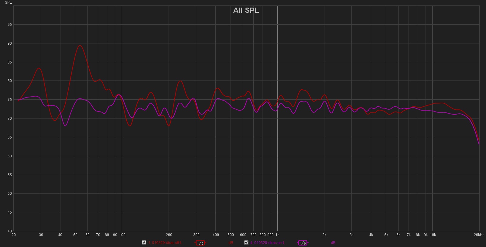

Super! Δε μας νοιάζουν όμως τα pdf, πες μας απλά αν ακούγεται ψόφιο η χορταστικό το μπάσο. Τα άλλα τα κάνει καλά το ντιράκ, το γνωρίζουμε. Πιστεύω ότι ακόμη και με τα κοντρα-πλακέ σου δε θα έχει πρόβλημα.
32.320
93.154

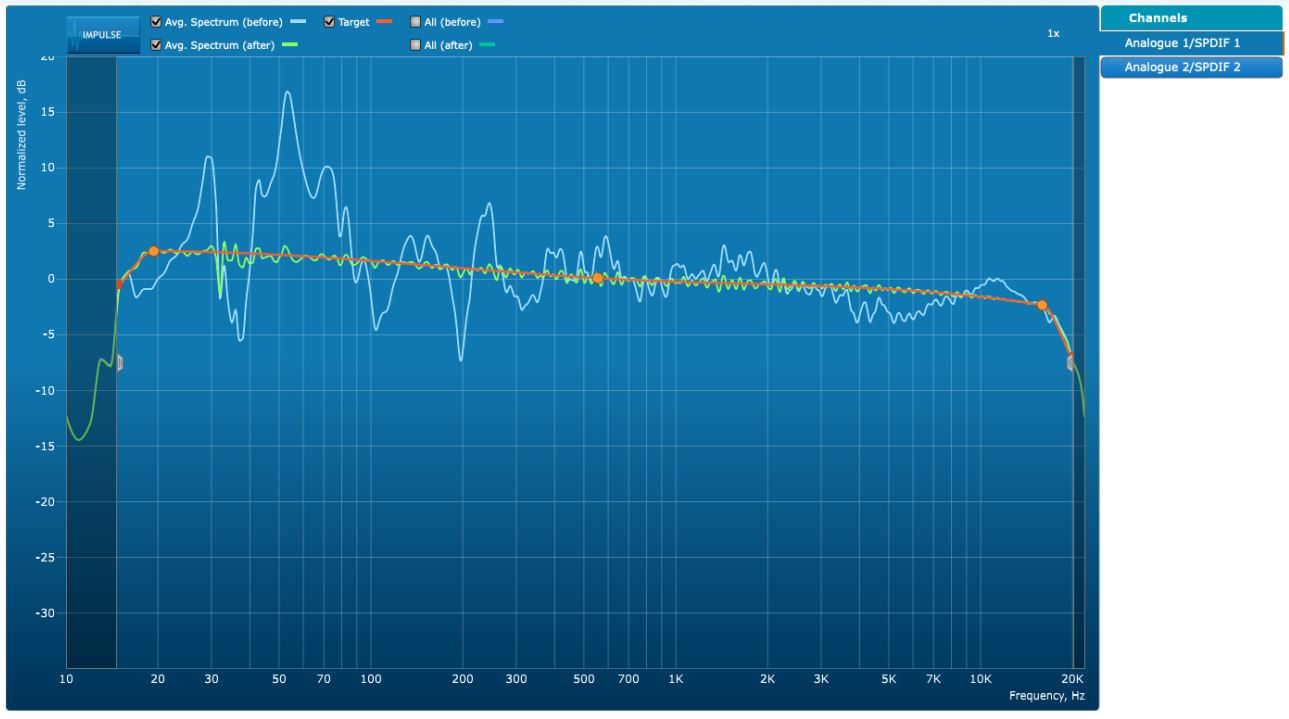

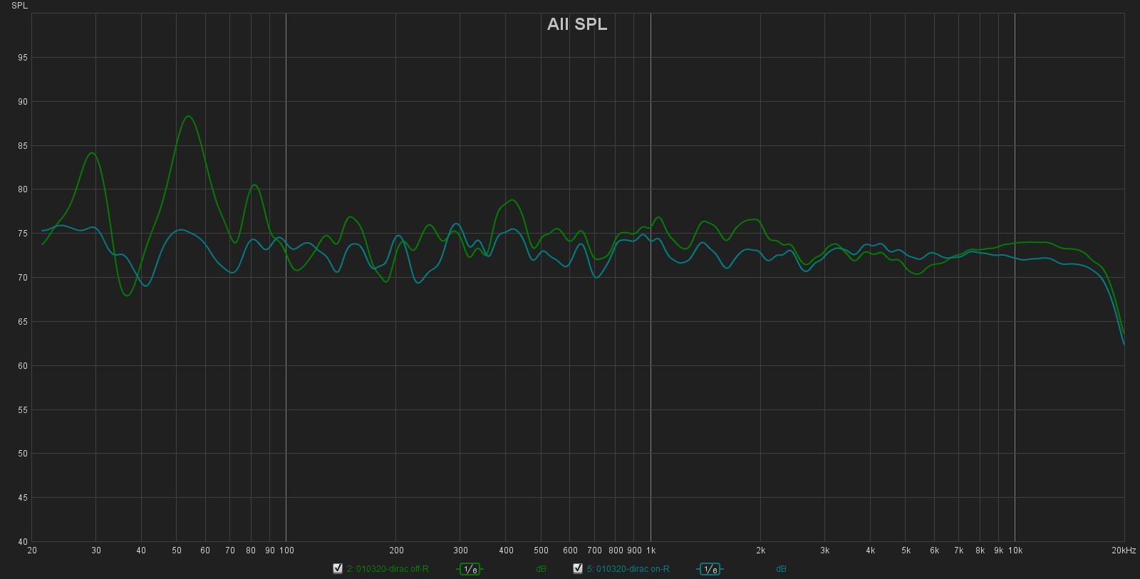

Δεν έχεις αρκετή κατηφόρα. Θα σου ακούγεται thin. Φτιάξε ακόμα 3-4db κατηφόρα, τα πλην τρία μετα τα 1000 και +1 απο 40-100
Με τα δυο καναλια, γιατι κανει αυτα τα κατσαρά μετα τα 4k?
Μην παίρνεις στα σοβαρά μετρησεις απο ενα σημείο.
Καλυτερα MMM οπως στο video του @dapost ή 8-9 θέσεις και average
Akis_G
2.471
8.343
Ψοφιο δεν το λες.
Αυτο που λεει ο dimi.
Χρειαζεται μεγαλυτερη κατηφορα.
32.320
93.154

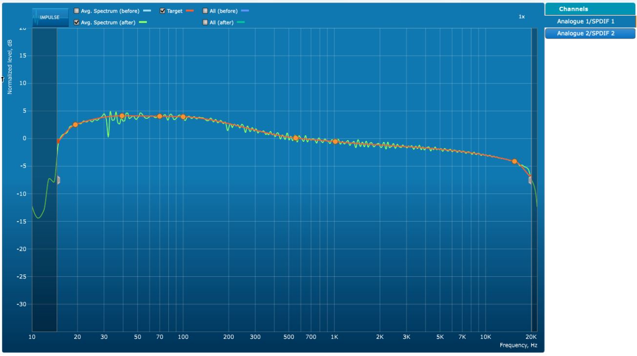

Καντο +2 το 40-100 απο όσο είναι, με τελίτσες σε εκείνα τα σημεία (40-70-100).
Βαλε τελιτσα στο 1000, και κατέβασε την τελιτσα του 16000 -2db. Ακου και ξαναπες μου
Κάνε και μια πιο σωστή μετρηση στο REW, όχι ενός σημείου, πρέπει να σταματήσει αυτο οριστικά
