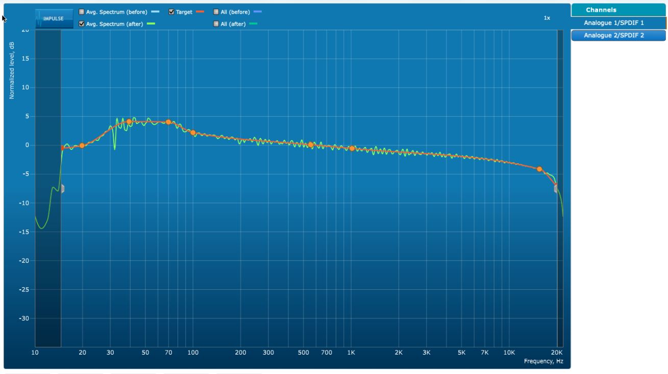

Κατέβασε 1,5db την τελιτσα του 100, και βαλε του 20 στο μηδεν.

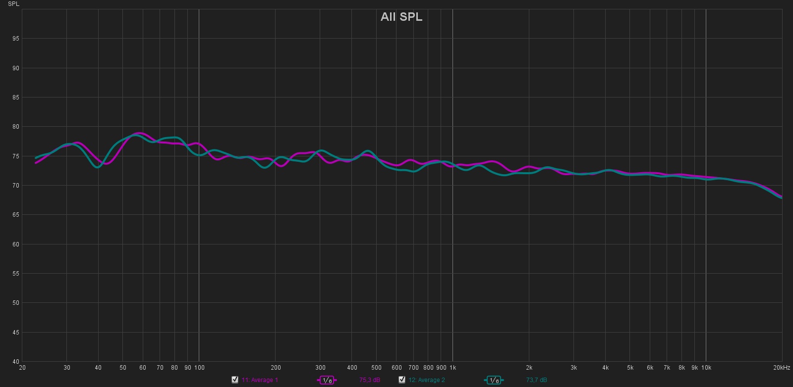

Κάπου εκεί είσαι απο καμπυλη. Για παραπανω θελεις σαμπς
Να μετρησω με αυτο το φιλτρο δηλαδη?
Καλο φαινεται?
Πως παιρνεις τις πολλαπλες για να βγαλεις average?
Κορυφες κυβου με ακμη 40cm γυρω απ'το sweet spot?
Για να μην ψαχνω τωρα.

Στα 30 hz μέχρι τα 40 περίπου μου φαίνεται ότι γίνεται ένας χαμός αλλά αν και Δημήτρης το βλέπει νορμάλ εγώ πάω πάσο.
Εξ'αρχης γινοταν.
Μπορουσε να το διορθωσει το dirac εννοεις?

Όχι φυσικά δεν παίζει τέτοιο σενάριο απλά εγώ προσωπικά θα τα έκοβα στα 40 τα ηχεία με αυτό το σπεκτρο. Πάντως τι διαστάσεις έχει ο χώρος;

Στα σπεκτρο μην κοιτάτε ουρές ειδικά κάτω από 40 hz... Το βασικό είναι τα κοκκινισματα... Αυτά γίνονται ουσιαστικά αντιληπτά... Εδώ έχει απλωθεί που είναι και το σημαντικό...

Όπως είπε και ο Ντιμιφουτ μόνο εμένα μου φαίνεται χάλια οπότε προφανώς κάνω λάθος.

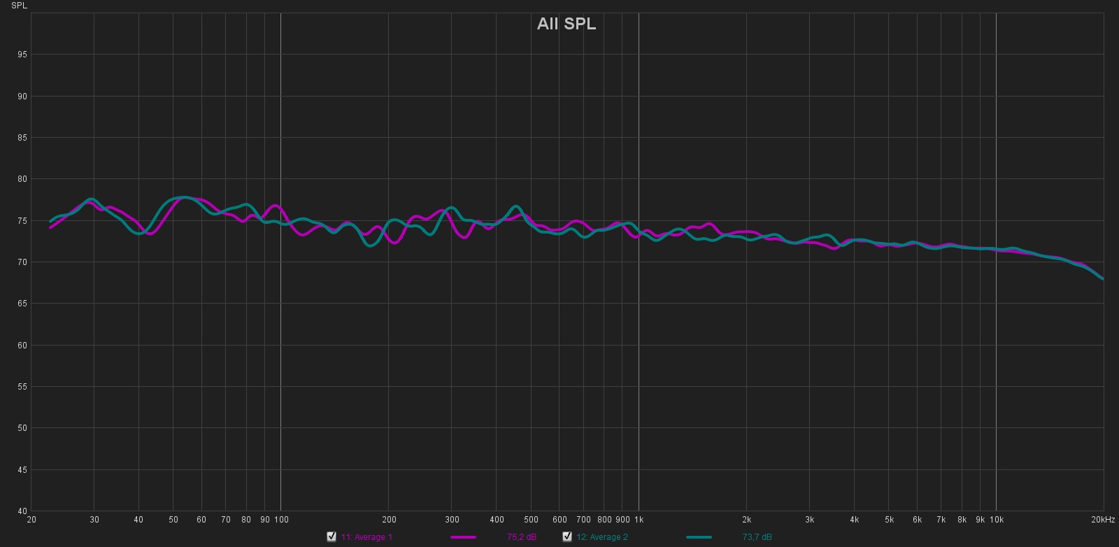

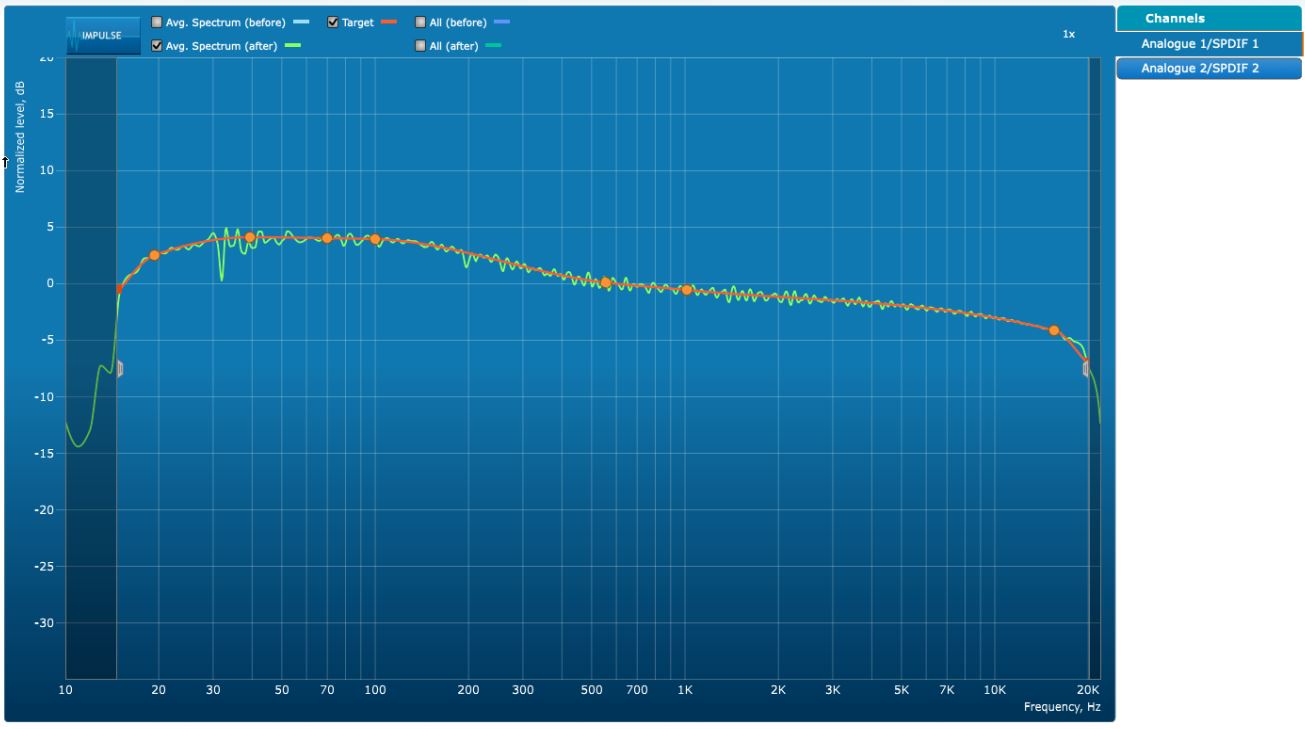

Κάτι γίνεται.
Θέλει και άλλο ανέβασμα το 70Hz. Βάλε 1.5bd.
Δώσε και άλλο 1db στα 100Hz

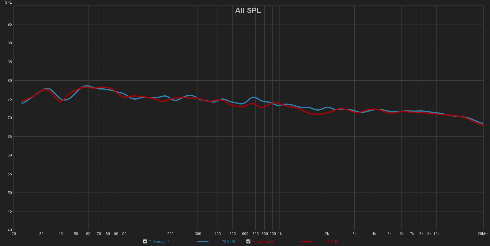

Δώσε ένα ντιμπι στα 200 και ενα στα 700 (βαλε τελίτσες)
Μετρα και ακου
