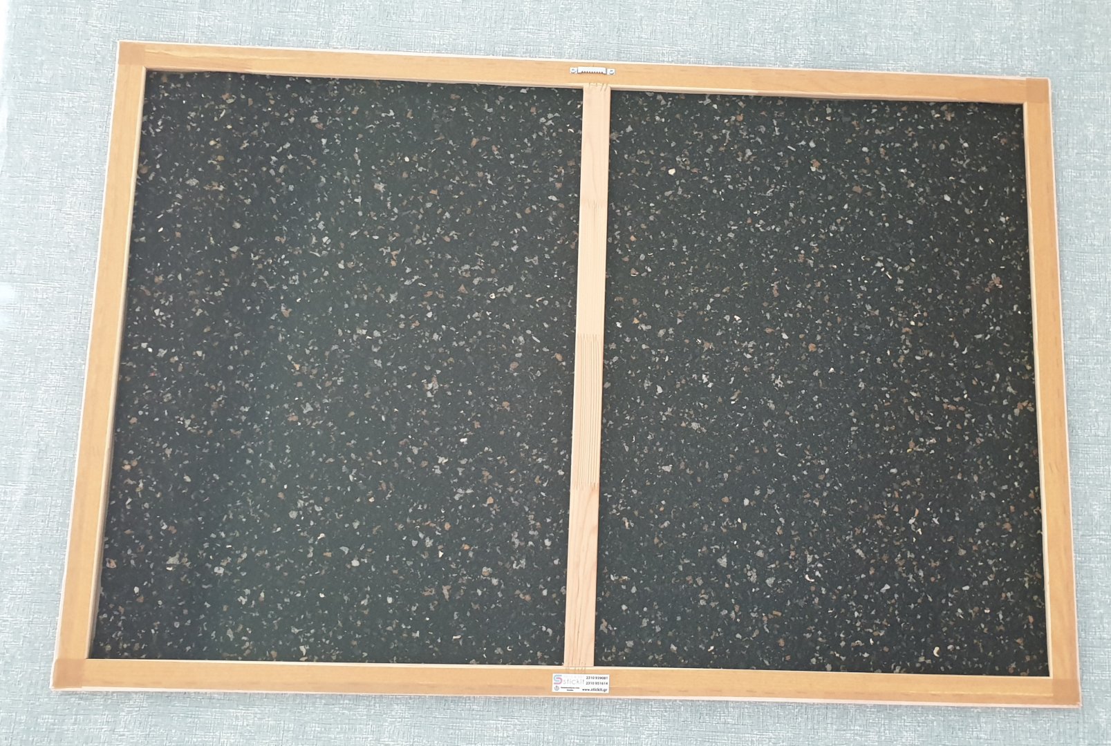

Πισω τοιχος:
Κοντρα πλακε πατος, ξυλινο πλαισιο, ξυλινα ποδια, αριθερμ (10cm δεξια - 25cm αριστερα, το δωματιο ειναι παραλληλογραμμο αλλα οχι ορθογωνιο, χανει 18cm), και μπροστα κοντρα πλακε 6mm κομμενο σε cnc στο γνωστο pattern της βικουστικ με κοκκινο υφασμα απλο που πηρα εκει πισω απο την Ερμου και μου βγηκε η πιστη να το κοψω και να το κολλησω.

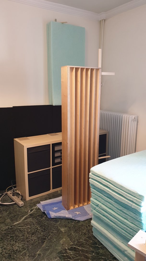

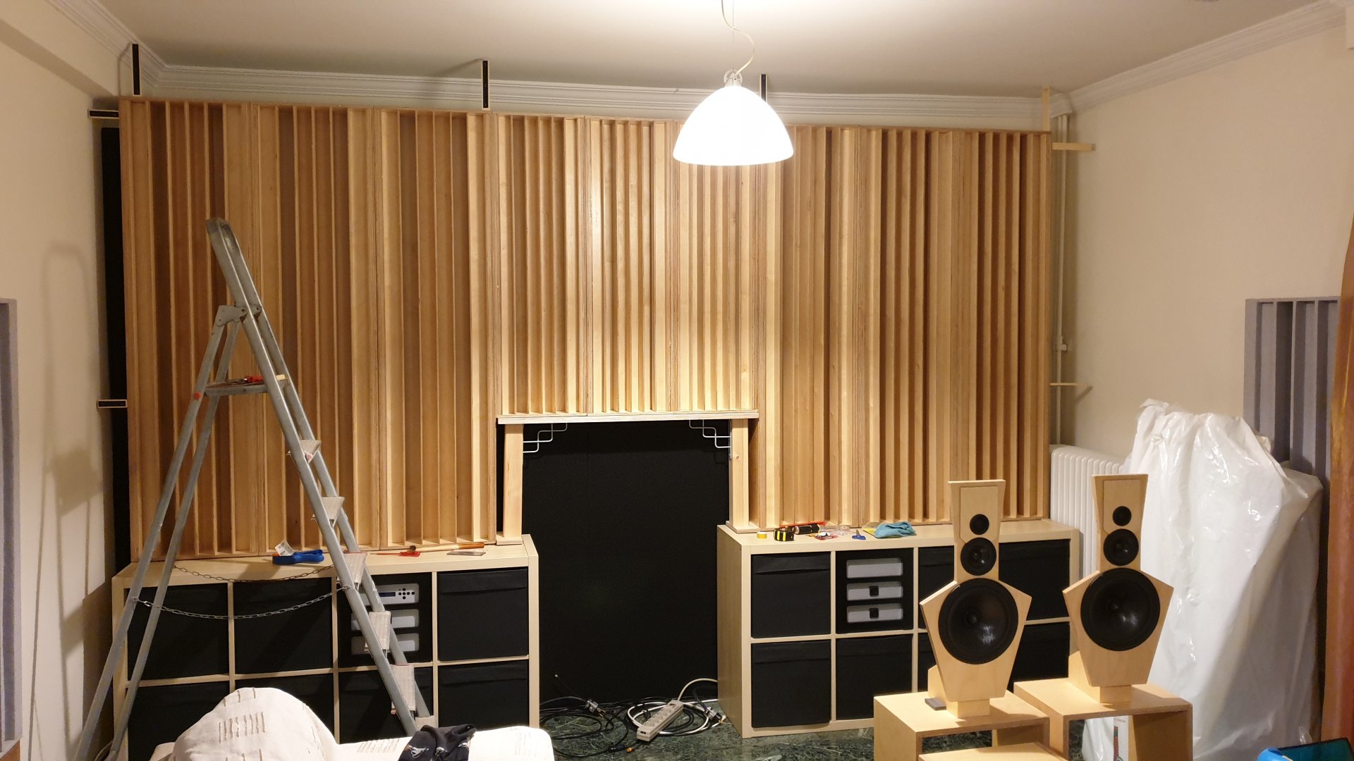

Οι διαχυτες ειναι φτιαγμενοι απο κοντρα πλακε συμφωνα με τα σχεδια απο το λινκ που εβαλα πριν. Τρια 58άρια, τρια 46άρια, τρια 58άρια, 1,70 υψος, 200 κιλα 😵. Απο πισω αριθερμ, 15cm δεξια - 30cm αριστερα. Γυρω-γυρω φασα απο κοντρα πλακε 6mm ντυμενο με υφασμα Cara σαν των rpg που μου βγηκε ο κουκος αηδονι απο τη gik.
Στο πλάι, περιπου στην πρωτη ανακλαση, τα abfusor της rpg.
