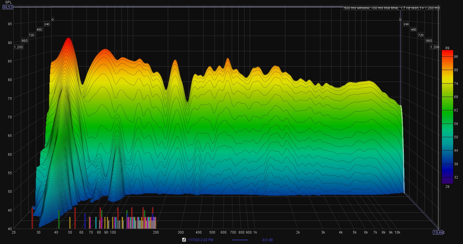

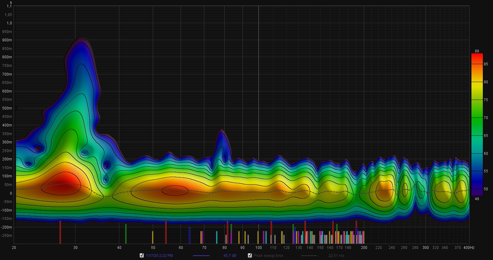

Μετρησεις χωρις dirac:
Αυτο το 200-300 που ξεφυτρωσε?
Το 55 μας χαιρετησε :party:
Το 30 εμεινε να μας παρηγορει που δεν εχουμε 1η οκταβα.
Πρεπει να παιξω λιγο με την τοποθετηση μαλλον. Απλα εβαλα τα ηχεια εκει που τα ειχα και πριν.

Με την απόκριση που έχεις τώρα με ένα parametric eq φαίνεται να έρχονται όλα εύκολα. Βέβαια από τη στιγμή που έχεις dirac δεν βλέπω το λόγο να μην το χρησιμοποιήσεις.
