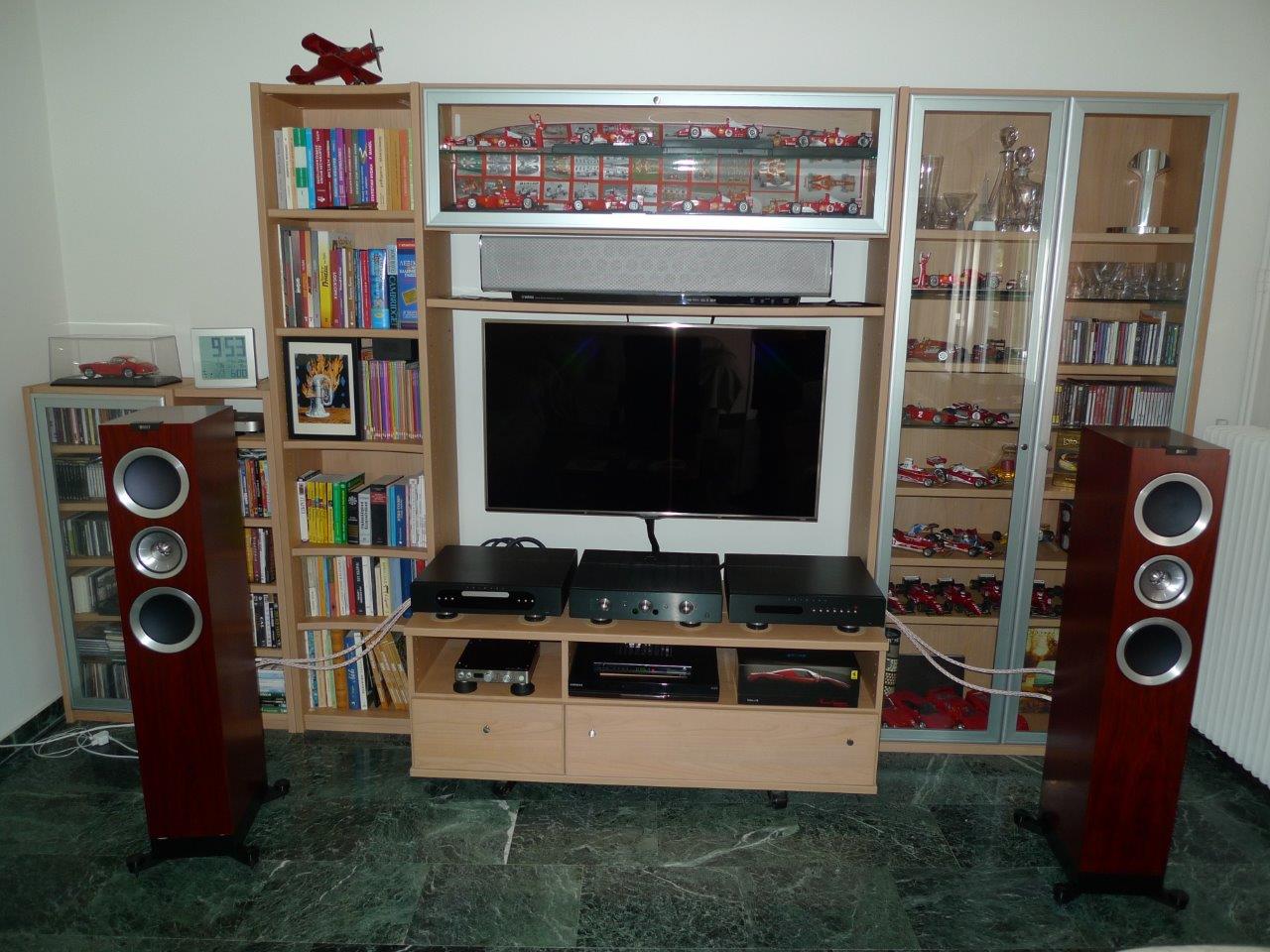

Μετα, του κοτσαρεις κατι μεγαφωνακια Seas, καλωδια, speakon, σουπα-μουπες (...και μπλου τακ, για να είναι avsite compatible:p) και το βαζεις διπλα στα παλια, για να δεις τι εκανες:
Μια χαρα! Εμενα μ'αρεσει.
Επομενο σταδιο, οικοδομικες εργασιες. Σηκωνω τριοροφα :idk:
Ουαου κουκλιά!! :thumbsup:;)

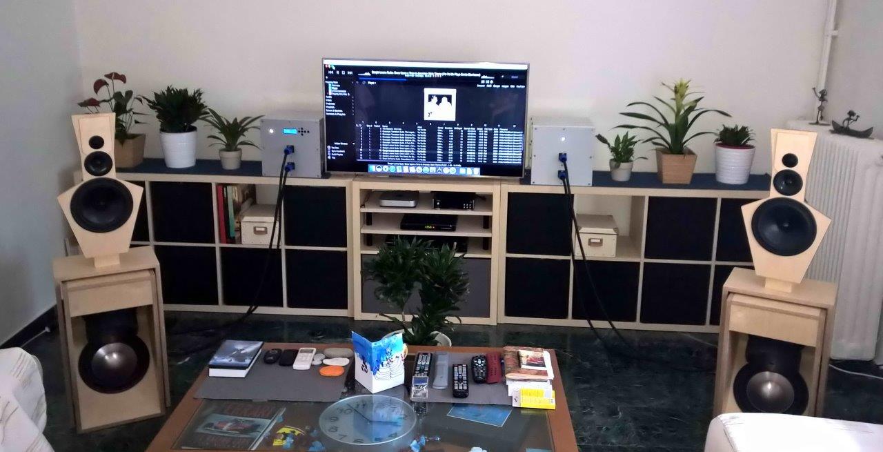

Και τωρα βρισκόμαστε εδωωω:
Μολις τελειωσουν καποιες λεπτομέρειες στα ηλεκτρονικα, θα μπουν σε καποιο ραφι πισω από τα ηχεια, ετσι ώστε να είναι και το καλωδιο πολύ πιο κοντο.
Εκκρεμούν φυσικα παρα πολλα και σημαντικα πραγματα ακομη, ώστε να παιξει το συστημα οσο καλυτερα μπορει, στον δεδομενο χωρο.
Ακριβης-σωστη τοποθετηση, room treatment, ενδεχομένως καποιου είδους ισοσταθμιση.

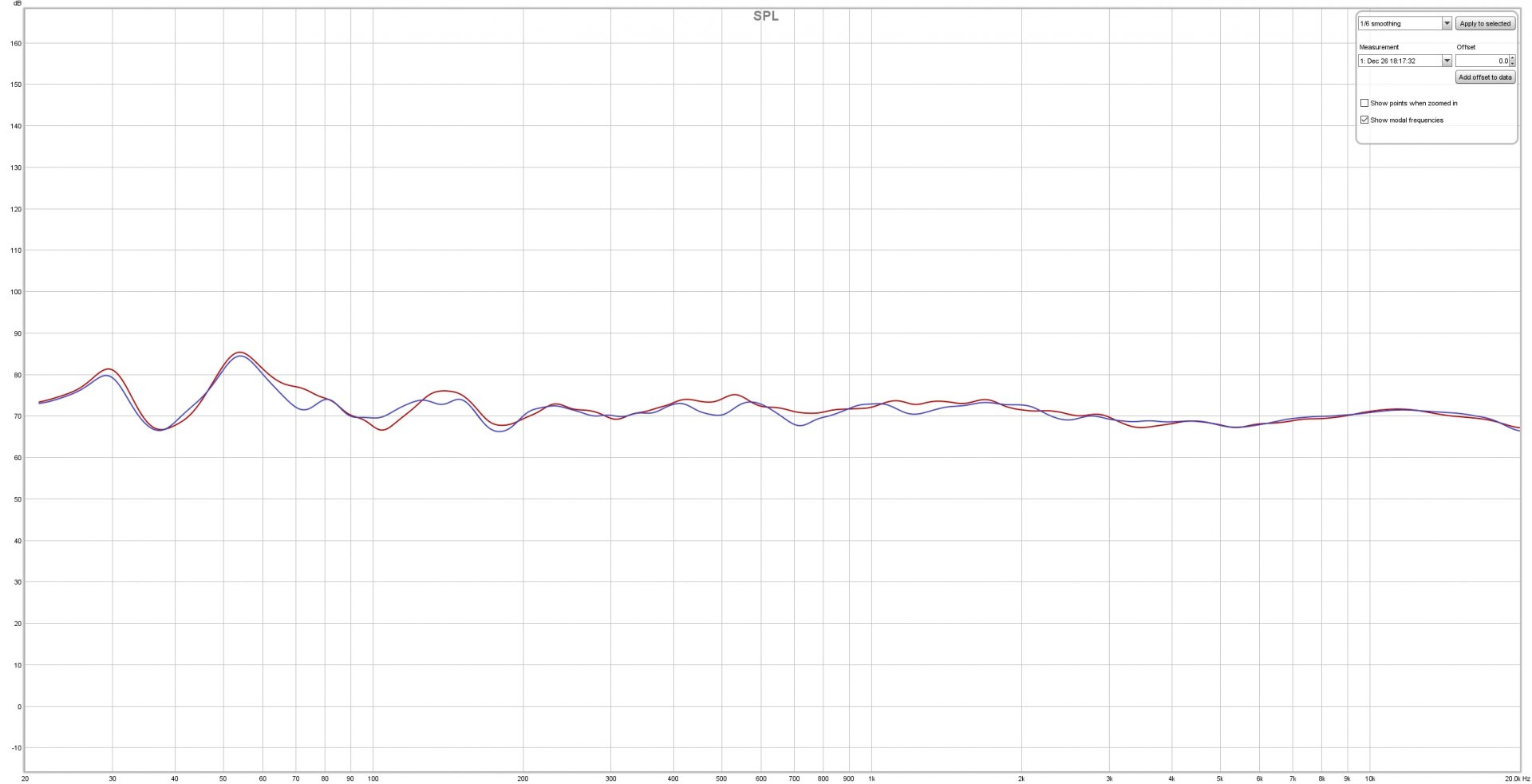

Αυτή τη στιγμη ακουω κατι τετοιο:
Δεν ξερω αν πληρω τα "κριτήρια εμφανισης μετρήσεων Dimifoot", μην το κανουμε 666 όμως (ακομα):D
Λοιπον, επειδή αν είναι να γραψω ολες τις λεπτομέρειες, θα πρεπει να γραψω βιβλιο, ρωτάτε εσεις και απανταω εγω.
Οσοι εχουν παρατηρήσεις ή σχολια του τυπου "μα τοσο χαλια εκανες το...", ελευθερα και χωρις παρεξηγηση.
Συγχαρητήρια, πολύ καλή δουλειά, να τα χαίρεσαι!!!
:hi::hi::hi:

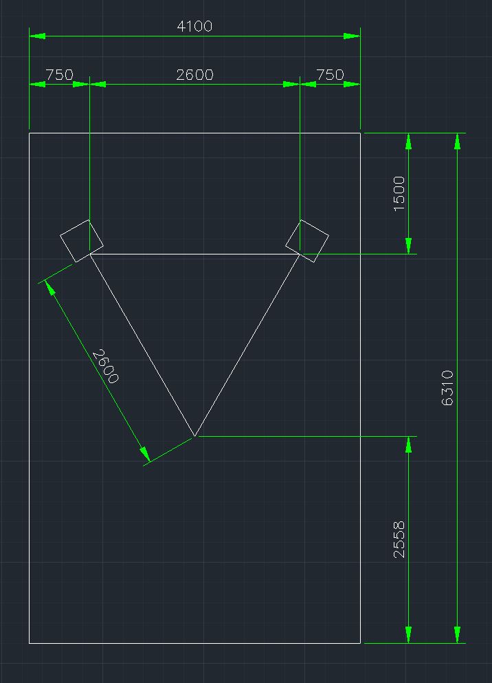

Τι γίνεται άραγε με τα δίπολα και το SBIR? Θα μπορούσες αλλάζοντας την τοποθέτηση και τις αποστάσεις απο τους πλαινούς τοίχους να παλέψεις
τα βουνα και οι λακουβες
? Δες λίγο τα calculators και βαλτα να κάνουν ακύρωση στα 55Hz
Ειναι βέβαια πολύ καλές οι μετρήσεις για χωρίς eq. Με τα room treatments θα φτιάξουν κι άλλο, και στο τέλος θα θελει και λίγο eq καλής ποιότητος.
Λίγο παραπάνω roll off στα ψηλά θα το ήθελα, να ξεκινάει απο τα 7Khz περίπου

H τριτη γλαστρα δεξια να γινει δευτερη, στο λευκο κουτι δεξια να προστεθουν αλλα τρια βιβλια και ενα ακομη σωμα καλοριφερ αριστερα για να ερθει ισορροπια:D

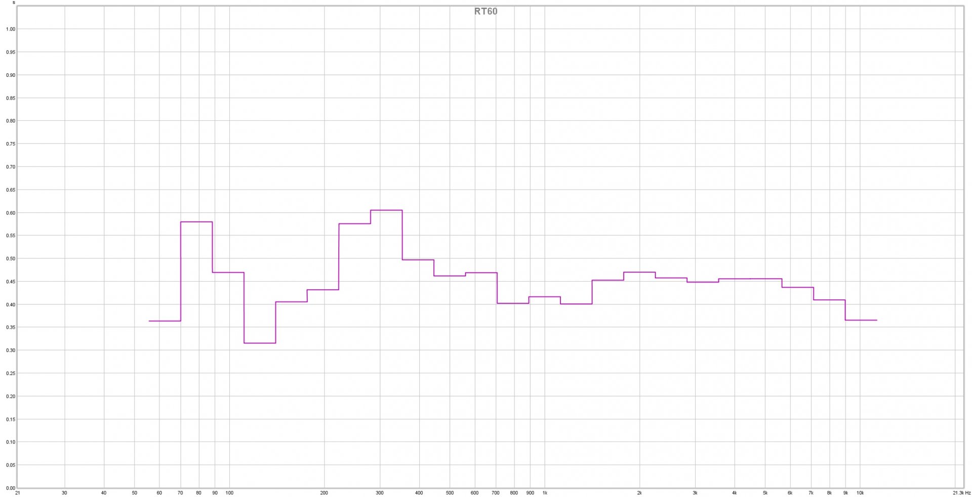

Η αποκριση συχνοτητας με τους αυτους χρονους αποσβεσης κρινεται θεμιτη η επιπλεον μειωση της σταθμης των υψηλων οπως ανεφερε ο dimifoot ,περι ορεξεως βεβαια...
Η ρτ χαμηλα ειναι καλη ,προφανως ευννουμενη απο τον τροπο ακτινοβολιας ...
Ομως δεν ειναι ευκολη αυτη στα 55 ... καλη συνεχεια και προπαντως καλες ακροασεις!!
Ελα μου ντε! Τι να υπολογισεις εδώ τωρα με 7 μεγάφωνα εκ των οποιων τα δυο σαμπ υπο γωνια?
Πόση απόσταση έχουν από τον πλαϊνό τοίχο ;

Να είχα έναν χώρο μ' αυτές τις διαστάσεις. :geek::geek::geek:
Να ειχα κι εγω έναν (μονος μου).
Ιδανικα, χρειαζονται άλλο 1 μετρο τουλαχιστον στο πλατος και 2+ στο μηκος.
Αλλα αχαριστος δεν είμαι, καλο είναι το δωματιο.

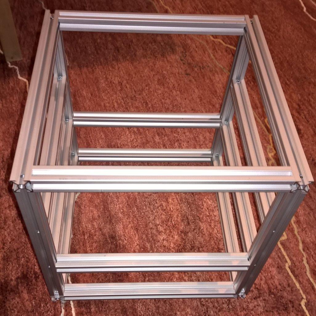

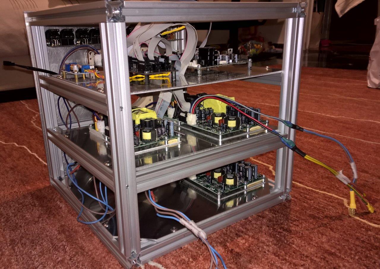

Το γιαπι, το πηλοφορι, το μυστρι.
Στα μπετα:
Ισογειο:
1ος οροφος:
2ος οροφος:

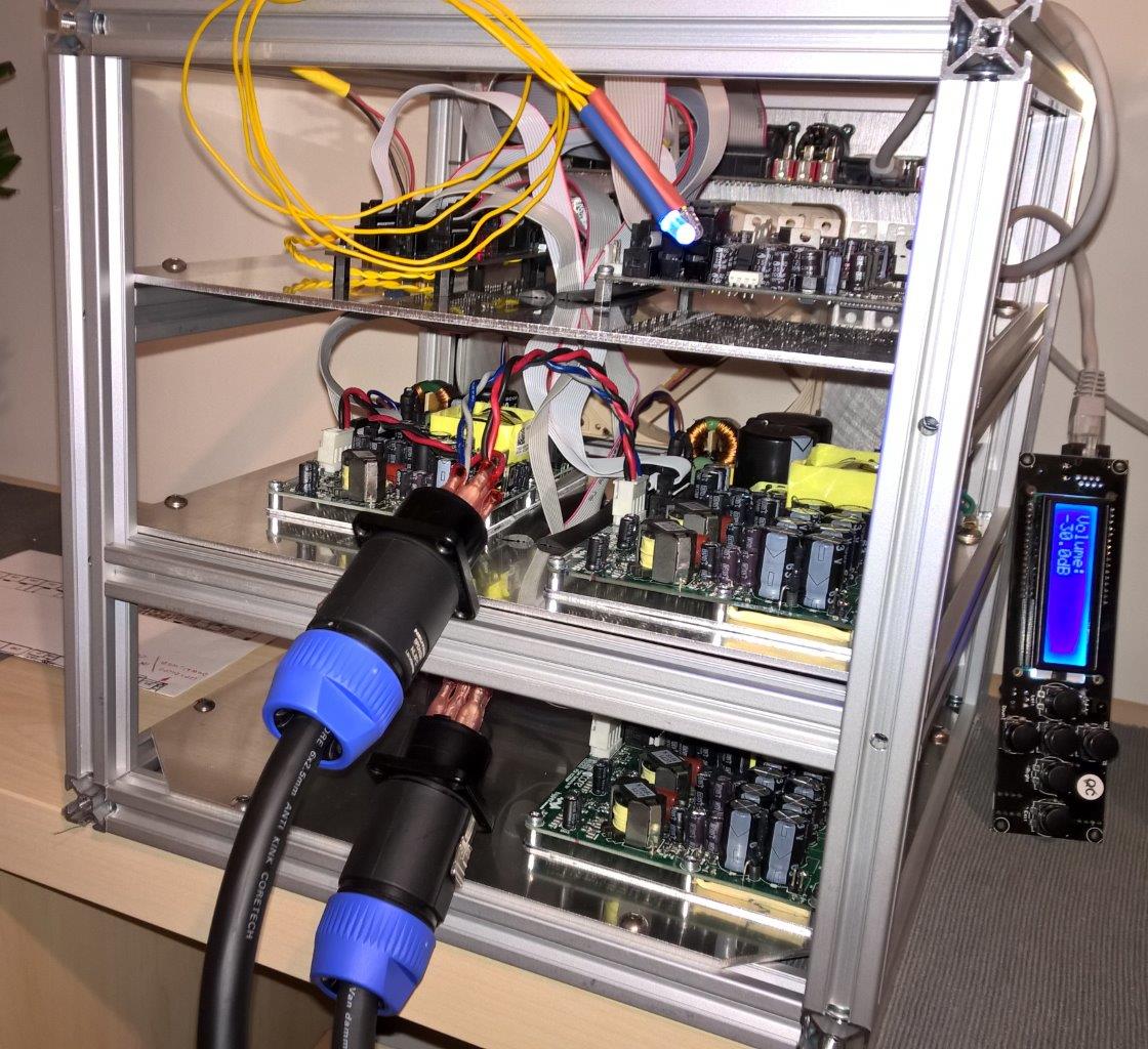

Δοκιμαστικη λειτουργια. Φοραμε κρανος, απομακρύνουμε τα γυναικόπαιδα και παταμε προσεκτικα το κουμπακι...
Ουφ αναψε:
Τι έφτιαξες. .........άφωνος :hi::hi:

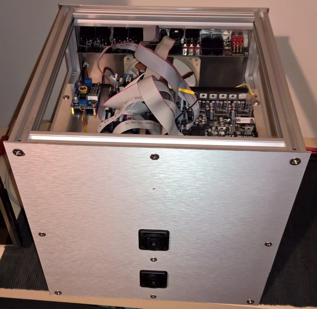

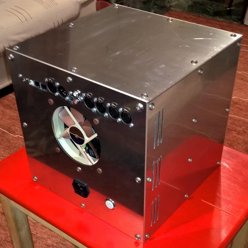

Σοβατίσματα προσοψης. Brushed aluminium aerospace grade λεμε :superman:
(τριχες, απλο αλουμινακι 3mm και vinyl wrap από πανω. Ωραιοτατο):
Τοιχοποιία, ταρατσα και πισω φωταγωγος:

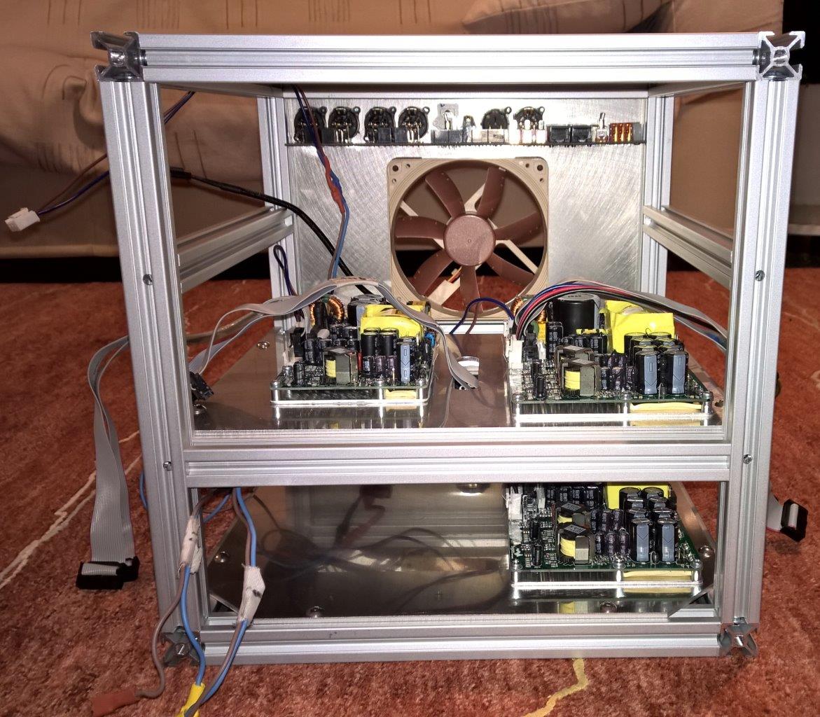

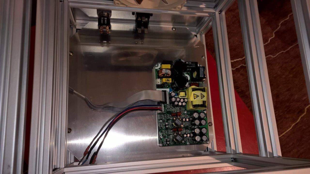

Το κουτι δεν εχει τιποτα το εμφανισιμο πανω του, εκτος από την προσοψη, γιατι τιποτα δε θα φαινεται. Εγινε με τη λογικη της εντοιχισμένης συσκευης. Όταν μπει στη θεση του θα φαινονται μονο τρια μικρα κομματια της προσοψης.

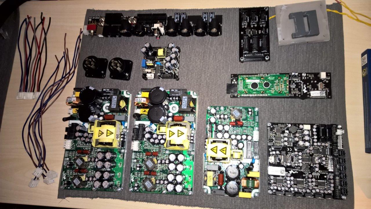

Εδώ τα τζιτζιμπλονια της Hypex για το εσωτερικο του ενός κουτιου:
2xNC252MP
1xNC250MP
DLCP
DLCP SMPS
Input board
Control board
Controller
...βαλε κι αλλα τοσα για το άλλο κουτι. Μας εχουν κανει πελατακια οι Ολλανδεζοι :confused:

Θα δοκίμαζα ασύμμετρες αποστάσεις από τα boundaries.
Και τα δυο ηχεια 10εκ μετατόπιση αριστερά, και το δεξί 5-10εκ πίσω.
Πολύ καλή δουλειά!!! μπραβο!!!
Τα nc252 και nc250, από που τα αγόρασες?
Εγω θα σου πρότεινα απο την δική μου εμπειρία με τα LX521 τα εξης:
Πάντα για πειραματισμό και εμπειρία αφού ο χώρος δεν είναι dedicating.
1. άκουσέτα λίγο με απόσταση απο τον πίσω τοίχο >2μ περίπου 2,10.
Μετά όπως είσαι εκεί μαζεψέ τα με απόσταση μεταξύ τους περίπου 2,20μ και απο το πλάι 1,0μ περιπου το κάθε τουήτερ.
2. εδώ με προσοχή η παντόφλα καραδοκεί. Γύρισε τα προσανατολισμό και ανέπτυξέ τα στην φαρδυά πλευρά και μετά να δεις τι σημαίνει lx521.
Να τα χαίρεσαι και καλες ακουστικές απολαύσεις.
Έχεις γίνει μεγάλη γάτα!
Από μερικές μετρήσεις που έχω κάνει μπρος-πίσω, κάτι τέτοιο υποψιάζομαι κι εγώ.
Γιατί όμως? Τόση δουλειά κάνει το καλοριφέρ?
Άμα βρω χρόνο, θα δοκιμάσω
Πάντως το 55 δε σώνεται έτσι. Σκέφτομαι για Helmholtz.
