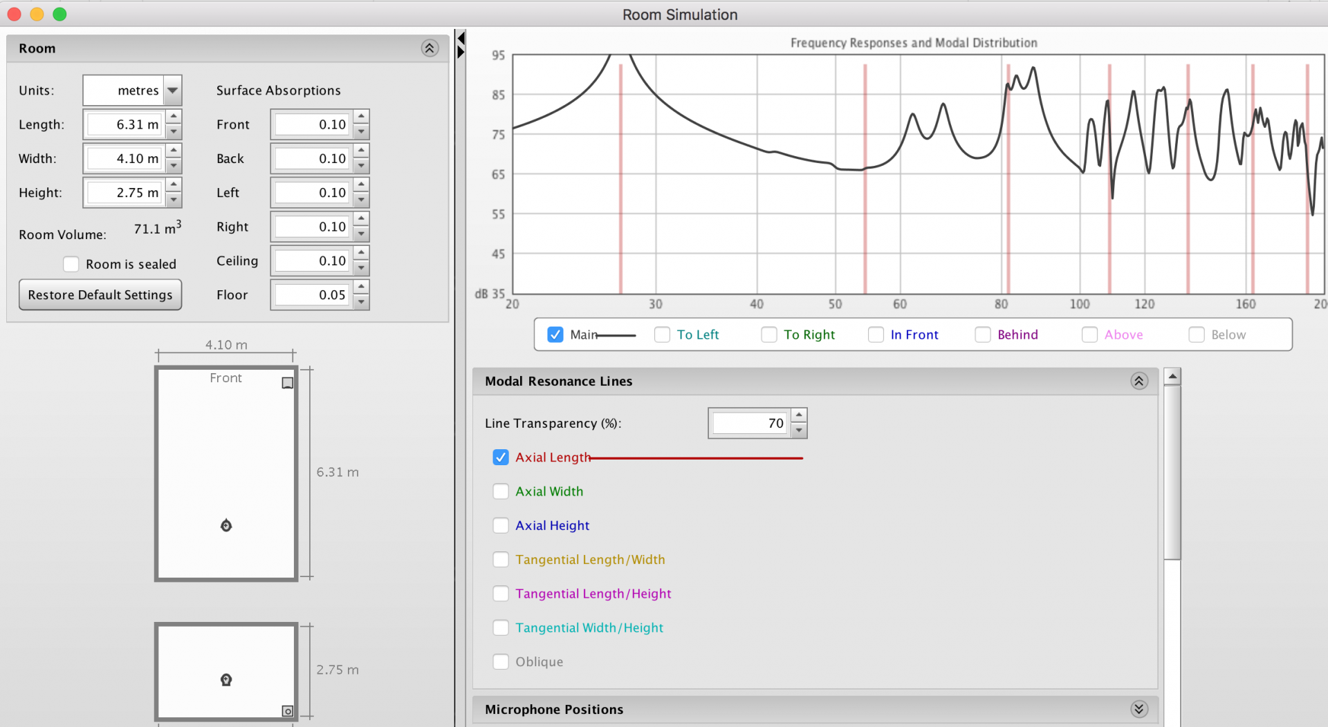

Στο 1.55 μέτρα απόσταση από τον μπροστά τοίχο πρέπει να έχεις SBIR ακύρωση στα 55 Hz. Αυτή φαίνεται σαν ένα πολύ απότομο dip στην καμπύλη απόκρισης, αν την δεις χωρίς smoothing. Για ψάξτο λίγο.
(To peak στα 55Hz είναι πιθανότατα κάθετο mode με οροφή, αν αυτή έχει ύψος 3.15μ.)
Το ύψος είναι 2,75m.

Η 2nd Harmonic του μήκους του δωματίου είναι. Τώρα είδα το σχέδιο που ανέβασε.

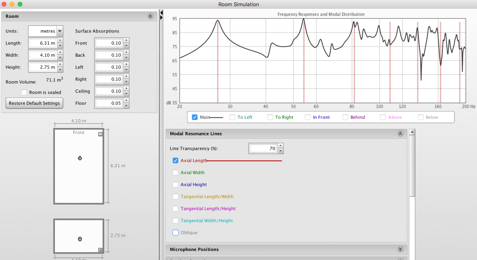

Μεγάλη μαγκιά οι σελιδοδείκτες
Όου, γιες!
Αν πας πίσω, 1.6m από πίσω τοίχο, θα εξαφανιστεί (και θα χαλάσουν άλλες συχνότητες, αχαχα!)

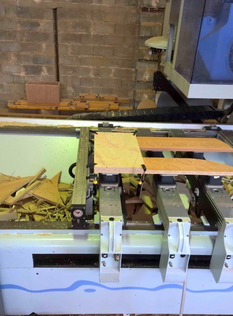

Εν αρχη ην το κοντρα πλακε.
Το κοβεις (αλλοι το κοβουν δηλαδή, εσυ κοιτας):

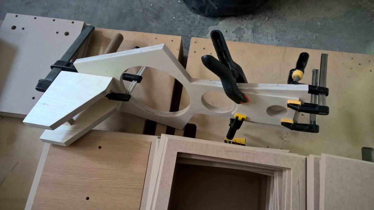

το ραβεις (ομοιως όπως πριν):

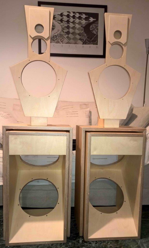

ε, στο τελος γινεται καπως ετσι:

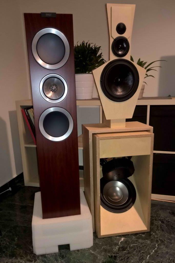

Μετα, του κοτσαρεις κατι μεγαφωνακια Seas, καλωδια, speakon, σουπα-μουπες (...και μπλου τακ, για να είναι avsite compatible:p) και το βαζεις διπλα στα παλια, για να δεις τι εκανες:
Μια χαρα! Εμενα μ'αρεσει.
