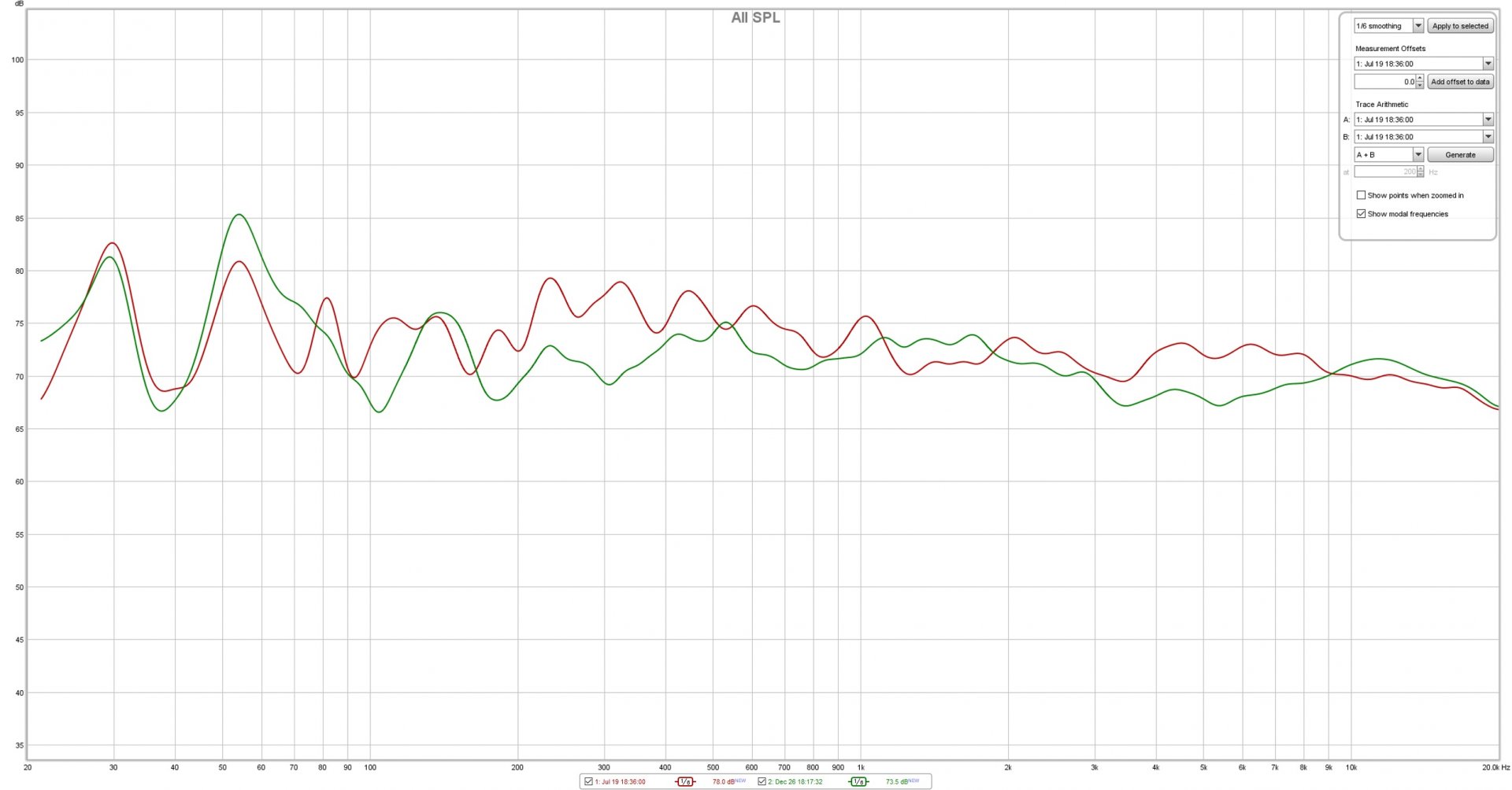

Γιαυτό ζήτησα εάν υπήρχε μέτρηση με τα προηγούμενα για να δούμε συμπεριφορές ακτινοβολίων...
Κοκκινο-παλιο, πρασινο-νεο:
Προηγουμενα ηχεια, αριστερο, νομιζω η αποσταση από τον τοιχο ηταν 0,9m:
Το pattern 30-40-55 διατηρείται.
Το ιδιο και η ελλειψη ενεργειας στους ~150. Χρειαζεται προσοχή στην τοποθετηση για να μην εμφανίζεται βυθιση. Αυτό φαινεται πολύ καθαρα παιζοντας και με το simulator του rew, μετακινώντας το ηχειο.
Όπως ειπωθηκε και πριν, είναι στα χαρακτηριστικα του συγκεκριμενου χωρου αυτή η συμπεριφορά. Απλα όταν πας από δυο 6,5" σε δυο 10" ανα πλευρα, τα προβλήματα του χωρου χαμηλα, μεγεθύνονται.
Από ότι μου ελεγε και ο dapost, είναι σχεδόν τυπικα προβλήματα αφροντιστων οικιακών χωρων αυτά. Αρα αυτό το "αφροντιστων" πρεπει να αλλαξει. Απλα αυτή η αμφιβολια για την επιτυχια της παρέμβασης και η αγορα ή κατασκευή ογκωδων αντικειμενων, που δεν εχεις τι να τα κανεις μετα, με μαγκωνει λιγο. ...μεχρι να παρω φορα:).
