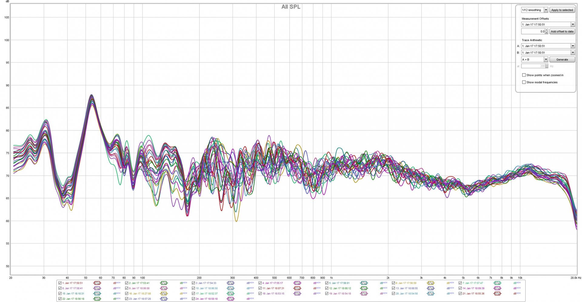

Πηρα καποιες μετρήσεις για να φανει η συμπεριφορά του χωρου και το ποσο μπορει να βοηθησει η σωστη τοποθετηση των ηχειων.
Οι μετρήσεις εγιναν με το αριστερο ηχειο σε αποσταση:
από 1m εως 1,7m από τον μπροστινο τοιχο και ανα 10cm
και από τον πλαϊνο τοιχο στα 0,75m, 0,90m και 1,1m
To μικροφωνο σταθερο σε αποσταση 3,80m από τον μπροστινο τοιχο.
Συνολο 24 μετρήσεις. Η εικονα είναι αυτή:
Σε 1/12 για να φανει πιο καλα, αυτο που αποκομισα ως συμπερασμα:
Μπορει να βρεθει μια βελτιστη θεση, αλλα στην περιοχη 45-65 που υπαρχει το πρόβλημα, είναι μικρη η διαφορα.
Αυτά που προεβλεψε θεωρητικα ο @toulou εδώ και εδω, φαινεται να ισχυουν.
Πρόκειται για στασιμο 2ης αρμονικης λογω μηκους δωματιου.
Ξεκινησα λοιπον λιγο διάβασμα για τα στασιμα.
Καταλαβα καποια πραγματα και καποια όχι.
Αυτό που καταλαβα είναι ότι είναι πολύ ασχημο πραγμα και δυσκολα αντιμετωπισιμο.
Η πιο ευκολη λυση είναι το γκρέμισμα τοιχου!!
Το room treatment που απαιτείται, είναι μεγαλο (σε ογκο, εργασιες και κοστος) και όχι 100% αποδοτικο.
Αυτό που δεν καταλαβα είναι ο μηχανισμος διέγερσης του.
Δηλαδη, γιατι π.χ. τωρα διεγείρεται περισσοτερο από πριν.
Μερικες σκεψεις για το room treatment από τα λιγα που προλαβα να διαβασω.
(Ρεμαλια, με ριξατε στο γκιαρσλατζ. Δυο χρονια διάβασμα πρεπει να κανω. Αν διαβαζα τοσο στο πανεπιστημιο, θα ημουνα στο ΜΙΤ τωρα >:()
Αφου είναι ξεκάθαρος ο μηχανισμος πιεσης και ταχύτητας των ηχητικών κυματων (ένα ωραιο λινκ), γιατι εχουν επικρατησει τοσο στην αγορα τα πορωδη απορροφητικα? Στις γωνιες και στους τοιχους που συνηθως τοποθετουνται τα βοηθήματα, εχουμε υψηλη πιεση και χαμηλη ταχυτητα. Γιατι οι περισσοτεροι κρεμανε πετροβαμβακες? Δεν θα επρεπε να χρησιμοποιουνται κατά κορον resonators διαφορων συχνοτήτων?
Τα πανελ που κυκλοφορουν στην αγορα, είναι σχετικα μικρων διαστασεων (για εμπορικους λογους προφανως) και τα περισσοτερα δουλευουν από τις μεσαιες συχνότητες και πανω. Τα λιγα που ισως και να δουλευουν σε χαμηλότερες συχνότητες, είναι τοσο ακριβα, για το μέγεθος τους, που θα χρειαζοταν μια πολύ μεγαλη επενδυση για να υπαρξει απτο αποτέλεσμα.
Φαινεται ότι η custom λυση για κάθε χωρο είναι προτιμοτερη, αλλα είναι αρκετα δυσκολο να μελετήσεις και να υλοποιήσεις αυτό που χρειαζεται. Κατι σαν αυτό που εκανε ο @costas EAR δηλαδή.
Αρα, ποια είναι η ενδεδειγμενη στρατηγικη?
Για πειτε καμμια γνωμη.

Πιο πολυ με απασχολεί η ακυρωσάρα μεταξύ 30-45.
Γιατιιι?
Εμενα με απασχολει πολύ το 55, γιατι το ακουω πολύ καθαρα.

Γιατιιι?
Το 55 κατεβαίνει με eq. Η ακύρωση ομως δεν ανεβαίνει!
Και δεν την ακούς φυσικά, αφού ειναι ακύρωση. Αυτή είναι η ιδιότητά της, να ακυρώνει και να μην ακούγεται :D
Οσο και να το κατεβασεις το 55 εξακολουθεί να ακούγεται.
Είναι στασιμο, συντονισμος, ringing πως το λεν...
Τα πανω-κατω του FR, είναι με διαφορα δευτερεύον.
Μεχρι και το Dirac τα λυνει αυτά...:p
Κατέβασε το Dirac και θα καταλάβεις τι εννοώ. Οι ακυρώσεις δεν γεμίζουν. Είναι πηγάδι χωρίς πάτο. Το 55 θα στο φτιάξει.
