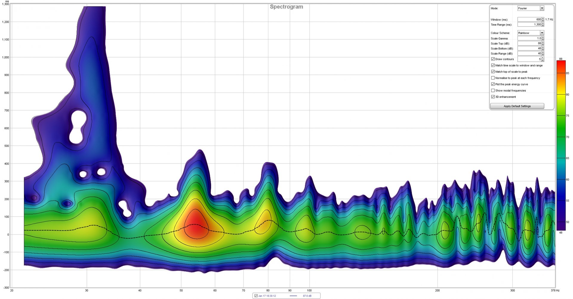

Αυτή η ακύρωση φαίνεται έντονα και στο spectogram
Ο @zakman35 τι σου πρότεινε;
60.222
146.806
Εδώ φαίνεται πεντακάθαρα:
Το πρόβλημα είναι στο κοκκινάκι, ταβανακι.
Το αποκατω, είναι το μισό του κόκκινου.
Πιο απλά δε γίνεται να στο πει..
ΥΓ. Δεν συμμαζευεται αυτό, με κανένα άλλο τρόπο, εκτός της κατάληψης του ταβανιού με τάβλα και υλικό από πίσω. Η τάβλα πρέπει να συντονίζει στο κόκκινο, δηλαδη μεγάλη (έχει έτοιμα υπολογιστήρια που όμως δε τα πολυεμπιστευομαι, θέλουν δοκιμή με κρούση να δεις που τα δίνει), και να δονείται ελεύθερα.

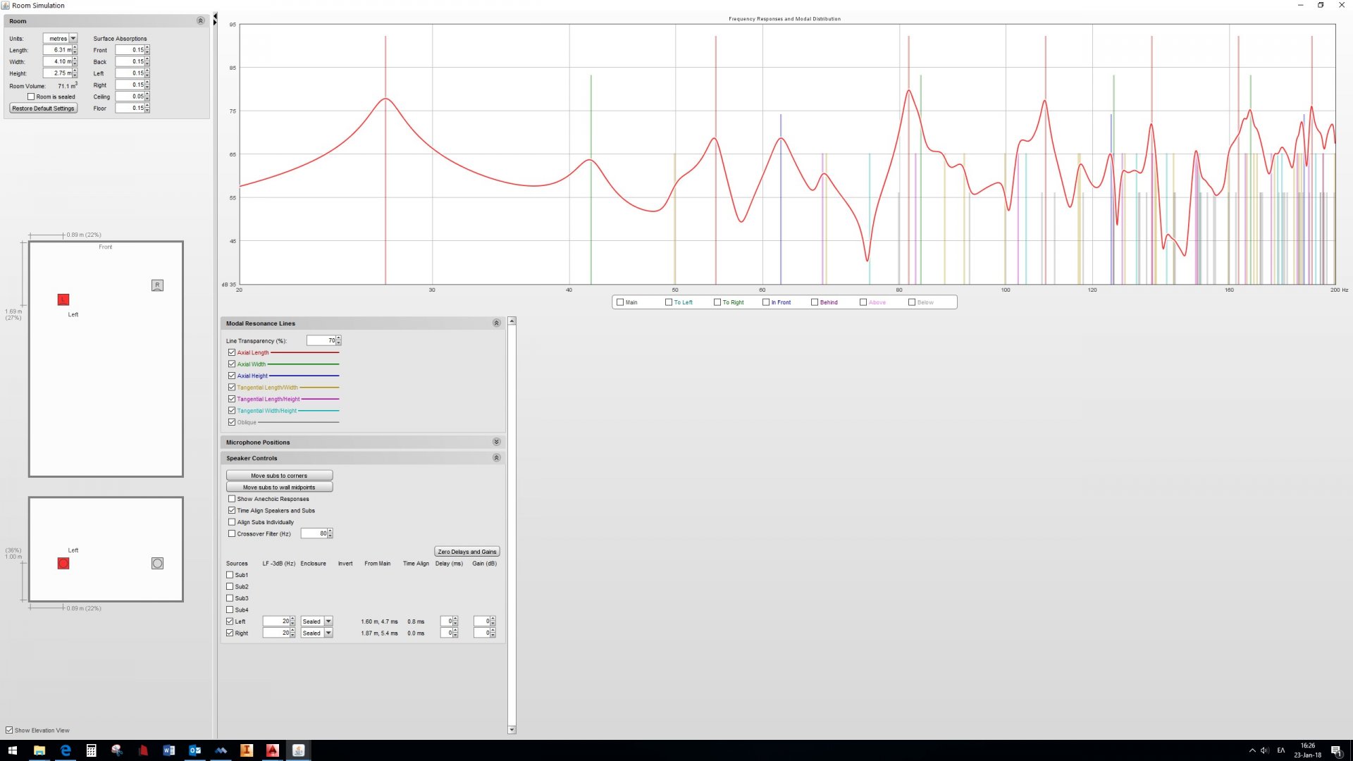

Το simulator λεει ότι εχει mode πλατους στους 42, αλλα δεν υπαρχει κατι τετοιο στις μετρήσεις
Το σιμιουλειτορ δεν υπολογίζει τα μπαουνταρις καθόλου. Το είχα δει στον Κοτσίδη, έχει κενά που για μένα το καθιστούν σχεδόν άχρηστο.

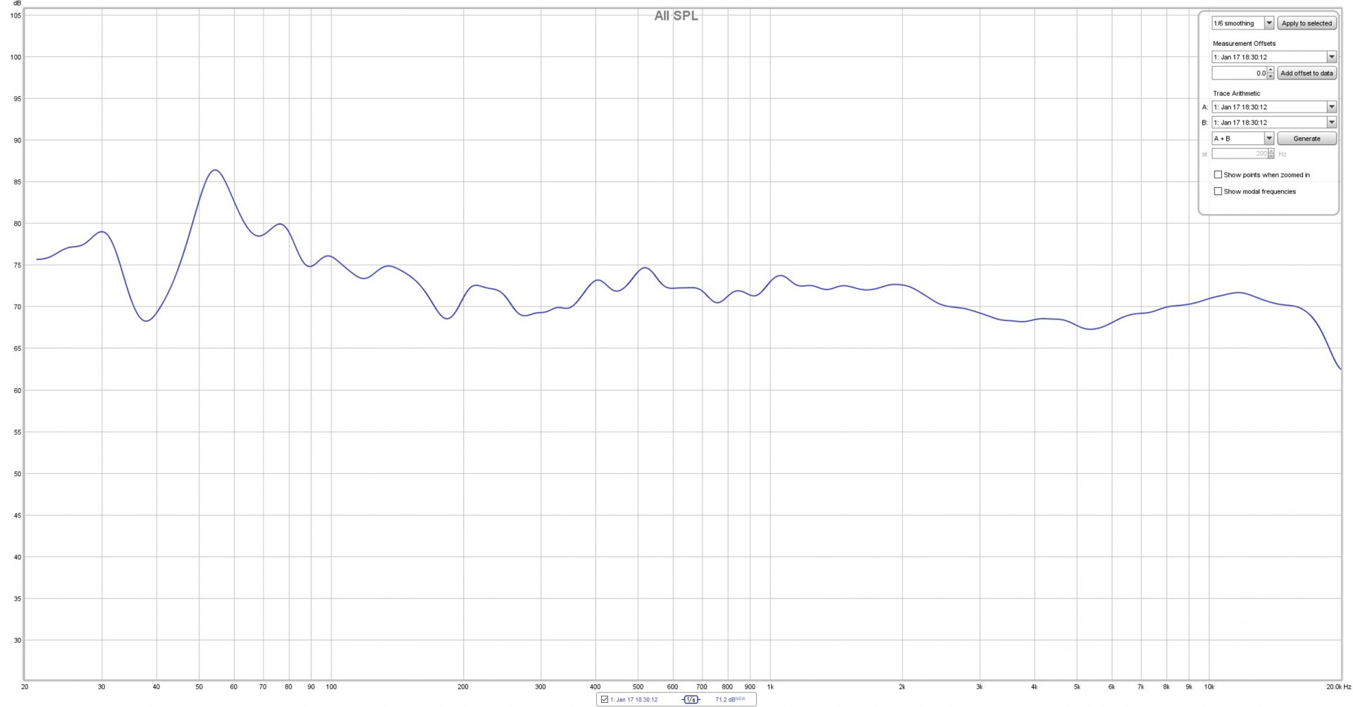

Κακός ασχολείσαι με το 55.
Το πρόβλημά σου είναι η ακύρωση στα 40.
Ασχολήσου πρώτα με αυτό, όταν το αμβλύνεις σε ικανοποιητικό βαθμό πιάσε και το 55.
Μάλον θα διαφωνήσω. Επειδή η "περιοχή 55" στην μουσική "συμβαίνει" πολύ πιο συχνά, επί μονίμου βάσεως θα'λεγα.
Πιο πολύ όμως, και κοιτάζοντας το πράσινο διάγραμμα του ποστ68, θα'λεγα οτι στην πραγματικότητα φαίνεται βυθισάρα εξ αιτίας των φουσκωμάτων στα 30 και 55, χωρίς να είναι και τόσο
Τράβα μια νοητή γραμμή στον μέσο όρο των κορυφών-κοιλάδων απο τα 300Ηz και κάτω : αυτή στους 35 θα είναι γύρω στα 76dB, ενώ η κοιλάδα της βύθισης στα 73. Αντίθετα τα 55 βγάζουν μάτι. Οπως και η διάρκεια μέχρι να σβήσουν τα 30 και στο waterfall και στο spectogram...
Επίσης, πιθανολογώ οτι οι αιτίες των βυθίσεων στα 37, 110, 175 έχουν κάτι το κοινό (έχουν διαφορά ~70Hz που είναι περίπου το διπλό του 37). Θέλει σκέψη, δεν έχω χρόνο :errwhat:
Το πρόβλημα είναι στο κοκκινάκι, ταβανακι....
Θα εκπλαγώ πάρα πολύ αν αποδειχθεί οτι έχεις δίκιο. Το ηχείο είναι δίπολο, δεν διεγείρει το ταβάνι. Τα 55 είναι στάσιμο καραμπινάτο, που διεγείρεται από δίπολο ευρισκόμενο ακριβώς εκει που δεν πρέπει να είναι.
Ας δούμε var smoothing ή χωρίς smoothing, οπως δηλαδή συνιστάται για την συγκεκριμένη συχνοτική περιοχή, και τοτε θα φανεί η πραγματικότητα.
[DOUBLEPOST=1516741971][/DOUBLEPOST]
Να βαλω psychoacoustic που με συμφερει καλυτερα?:D
Όχι. Σε συμφέρει να φτιάξεις τον ήχο. Βαλε var.
