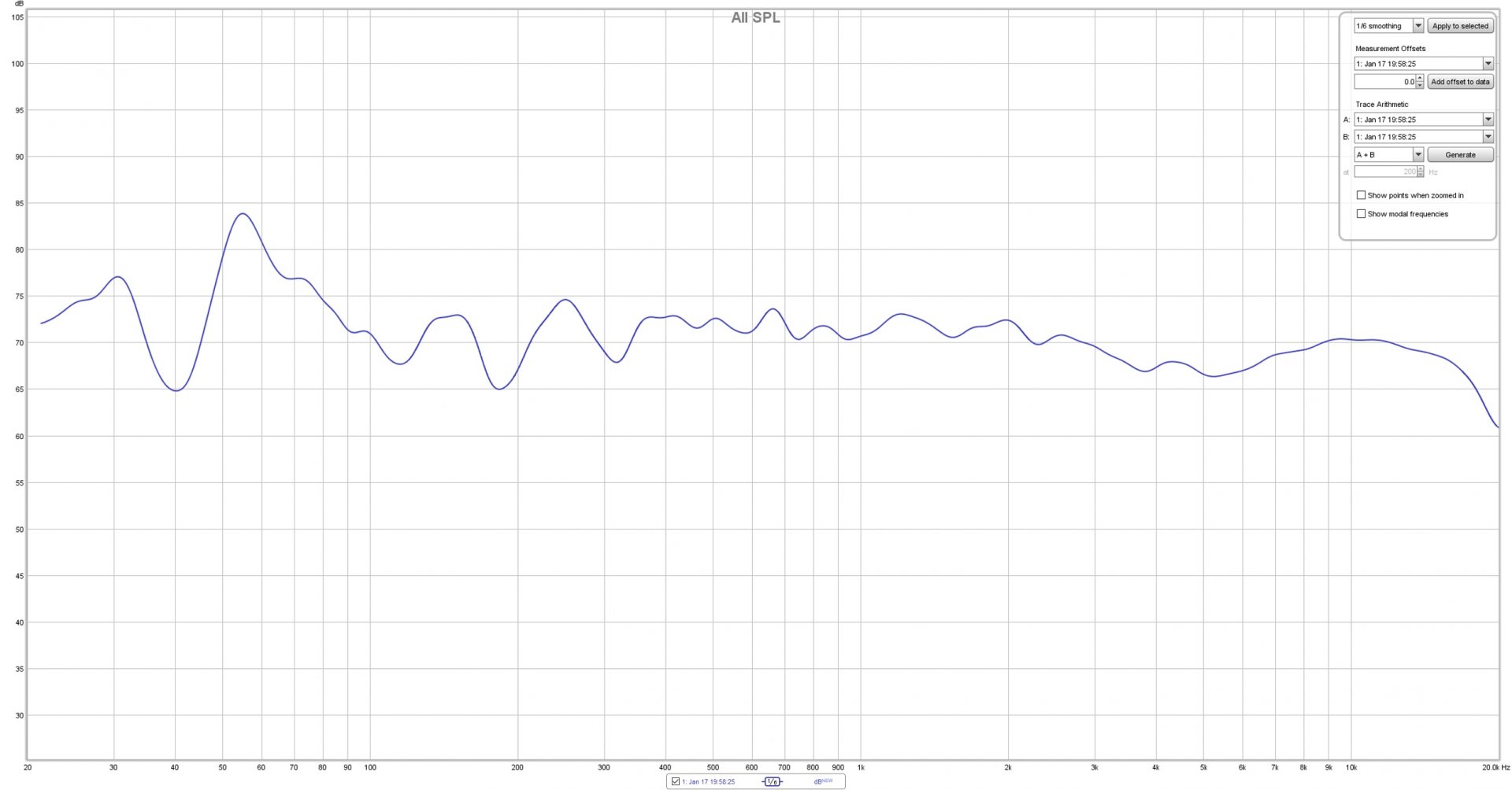

Το ανέφερα γιατί είναι κρίσιμα σημεία για εμένα αυτά (να πέσουν στα +/-3db) όπως ένα μάζεμα στους 1-2khz και κάτι ψιλά σηκώματα 4-5khz..... μήπως να πάρεις ένα καλό ζευγάρι ακουστικά για να "ηρεμήσεις".....:rolleyes: :p!
Όχι ρε, να εχουμε να ασχολούμαστε λεμε.
Αμα βαρεθω, θα τα παρατησω και θα ασχοληθώ με κατι άλλο.

Κακός ασχολείσαι με το 55.
Το πρόβλημά σου είναι η ακύρωση στα 40.
Ασχολήσου πρώτα με αυτό, όταν το αμβλύνεις σε ικανοποιητικό βαθμό πιάσε και το 55.

Οκ, καμμια γνωμη για την προελευση της και πως αντιμετωπίζεται?

H προέλευση του είναι η απουσια mode στην περιοχή 40 Hz. Για την ακρίβεια υπάρχει mode στα 40 κάτι Hz που οφείλεται στο πλάτος του δωματίου. Αλλά όσο η διευθέτηση σου είναι στη μεγάλη διάσταση του δωματίου και όλα είναι συμμετρικά ως προς τη νοητή ευθεία που συνδέει τα μέσα των εμπρός και πίσω τοίχων, το mode αυτό δεν ενεργοποιείται. Παίξε λίγο με το simulator να δεις πότε εμφανίζεται.
Δύσκολο έως αδύνατο να αντιμετωπιστεί. Ας δοκιμάσουμε το metal plate που λέγαμε αν κάνει κάτι. Θεωρητικά δουλεύει μέχρι τα 40Hz (το CBA-A2, που είναι με λαμαρίνα 2.5χιλ).
Στην πράξη όμως κάνει κάτι τέτοιο, δηλαδή λίγα πράγματα:
https://www.gearslutz.com/board/bass-traps-acoustic-panels-foam-etc/866332-vpr-measurements.html
31.621
91.659
Θα σε συμβούλευα τουλάχιστον να επιλέξεις την τοποθέτηση όπου η ακύρωση είναι μικρότερη.
Και βλέπουμε.

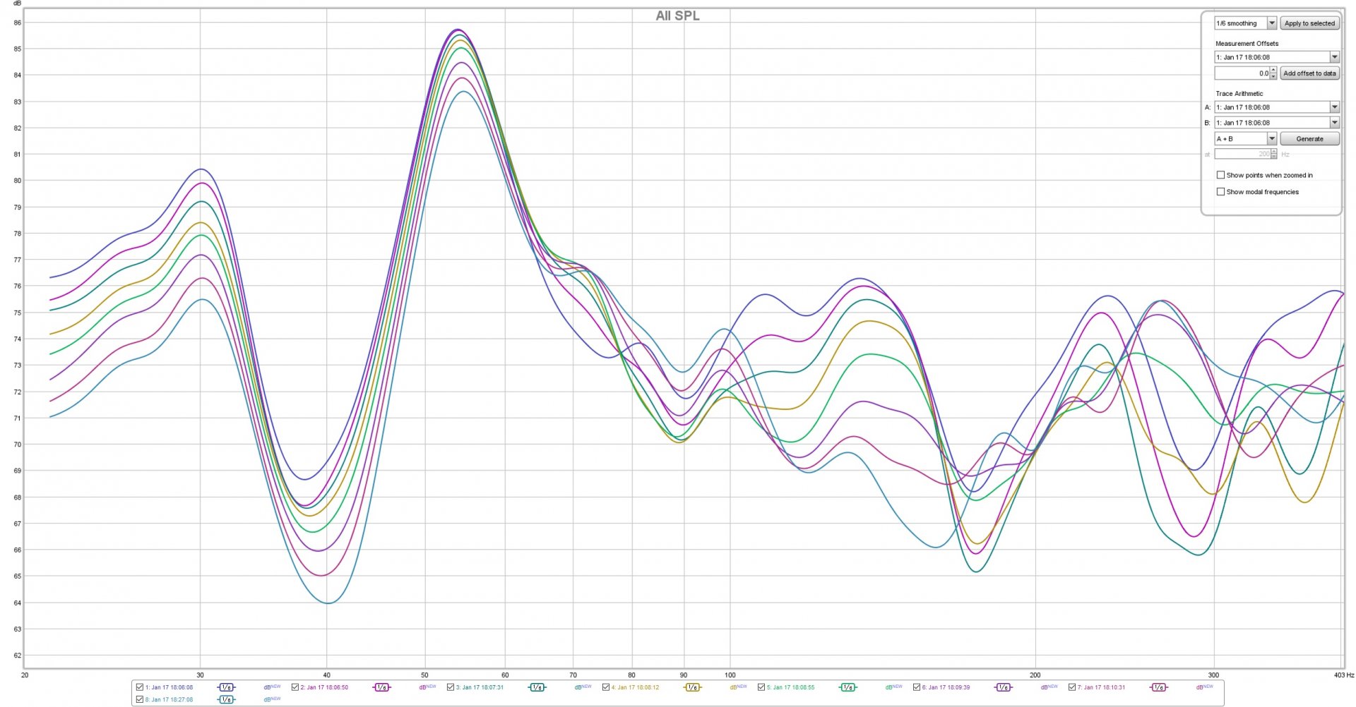

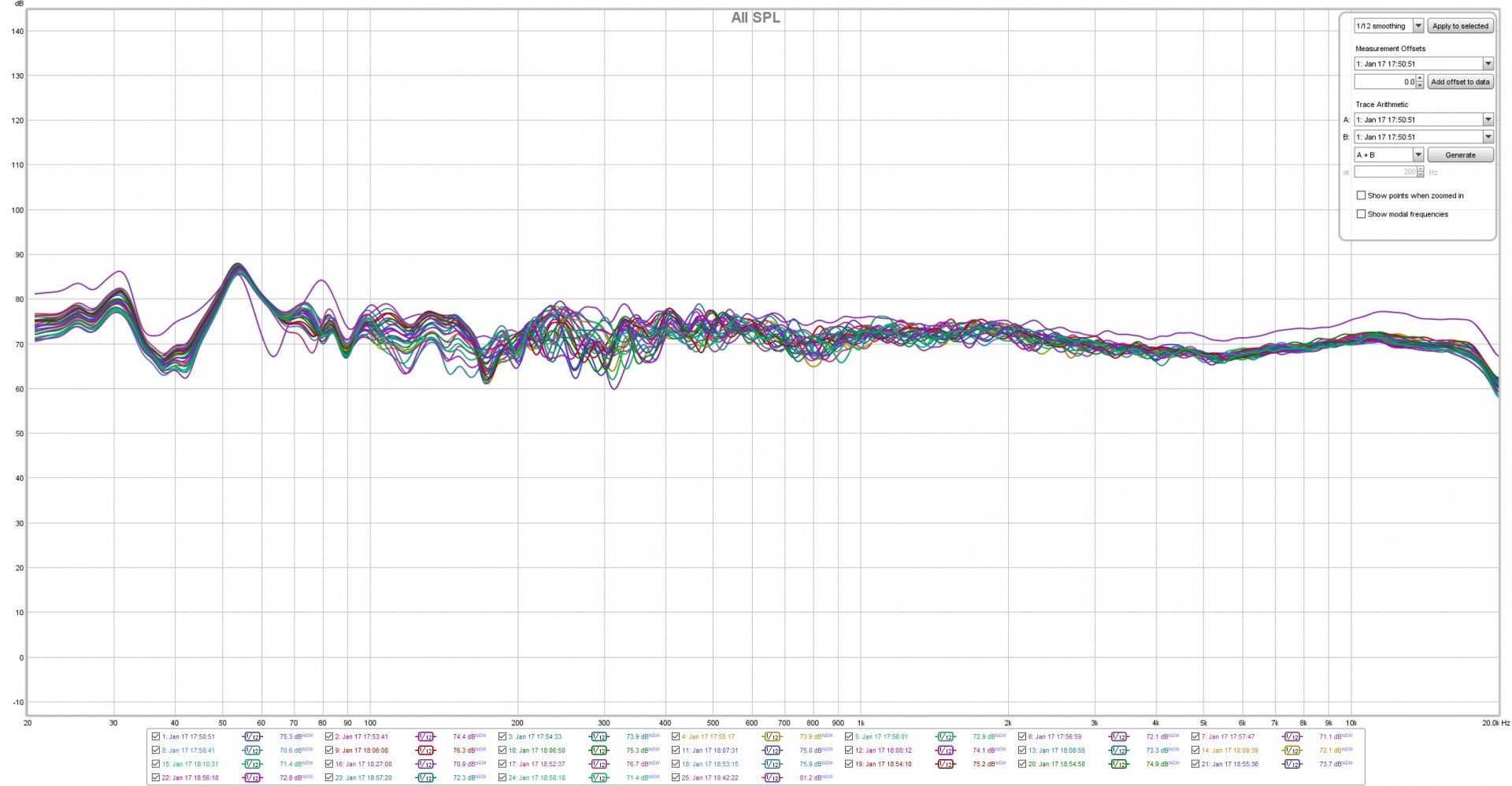

Η ακυρωση είναι αντιστροφως αναλογη με την αποσταση από τον εμπρος τοιχο.
Δηλαδη στο παρακατω γράφημα η πανω γραμμη είναι στο 1,7m, η κατω στο 1m και οι ενδιάμεσες ανα 10cm.

Αν μετρήσεις αριστερό ηχείο και μετακινήσεις μικρόφωνο προς τον δεξί τοίχο θα δεις ότι μειώνεται το dip στους 40.
31.621
91.659
Άρα πρέπει να πας κι αλλο πίσω. Μεχρι πόσο πίσω επιτρέπεται στα δίπολα;

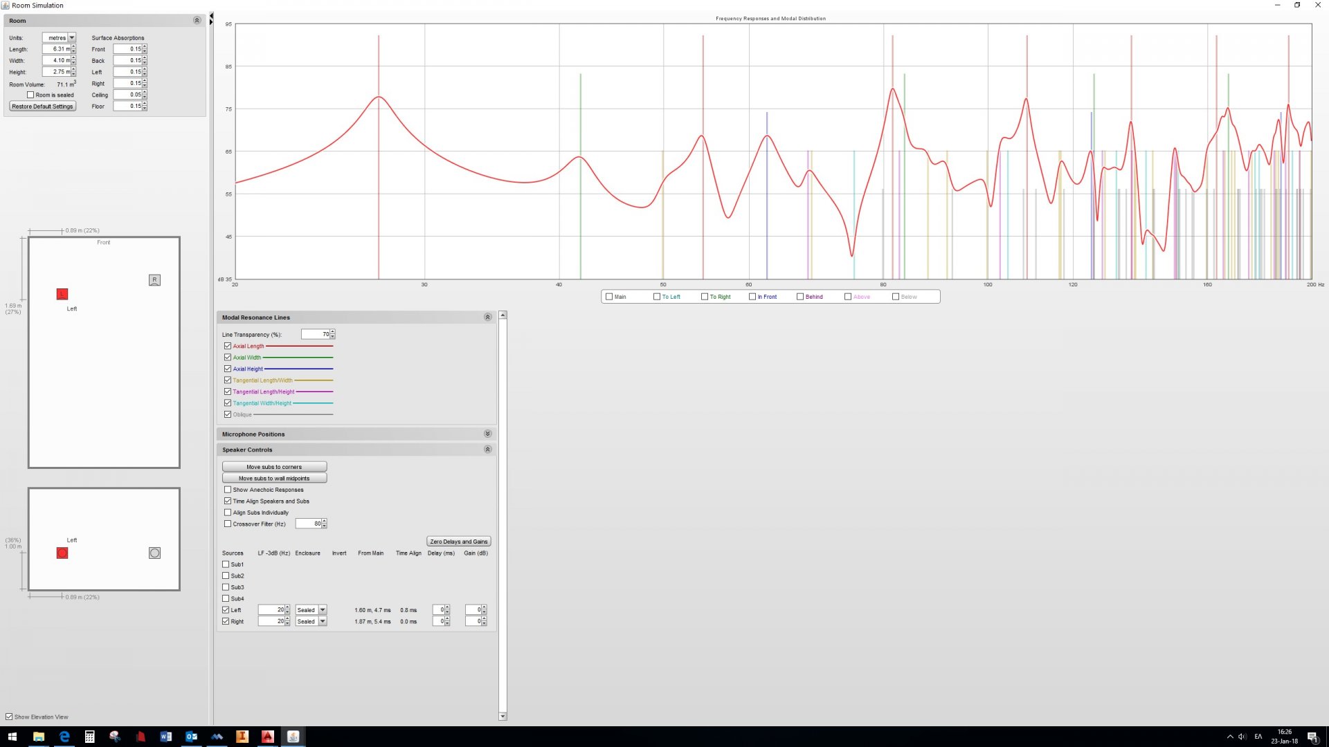

Κάνε μια, απο περιέργεια. Όχι πως θα μπουν εκεί. Μόνο να την δούμε. 70εκ απο την μπροστινή μπαφλα.
Και κατι ακόμα: οι μετρήσεις σου συμπίπτουν με την πρόβλεψη του REW simulator για αυτές τις θέσεις;

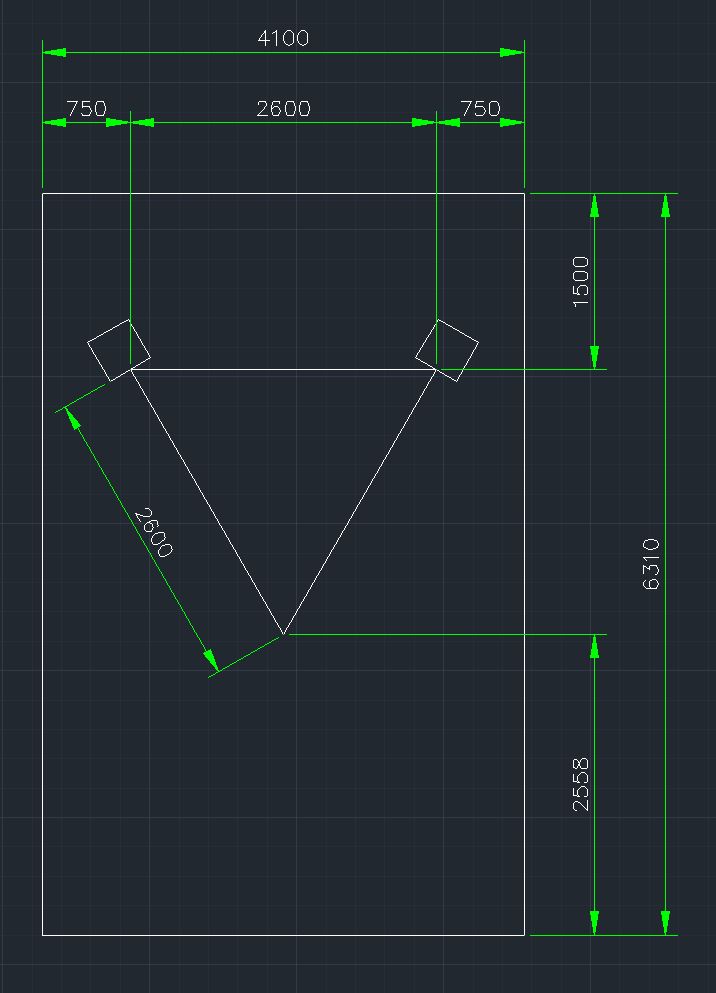

Δώσε ξανά διαστάσεις χώρου (για να μη ψάχνω), να σου πω κι εγώ το μακρύ μου.
Δες την κάτοψη
Akis_G
2.452
8.291
Το simulator λεει ότι εχει mode πλατους στους 42, αλλα δεν υπαρχει κατι τετοιο στις μετρήσεις
εδώ, υψος 2,75

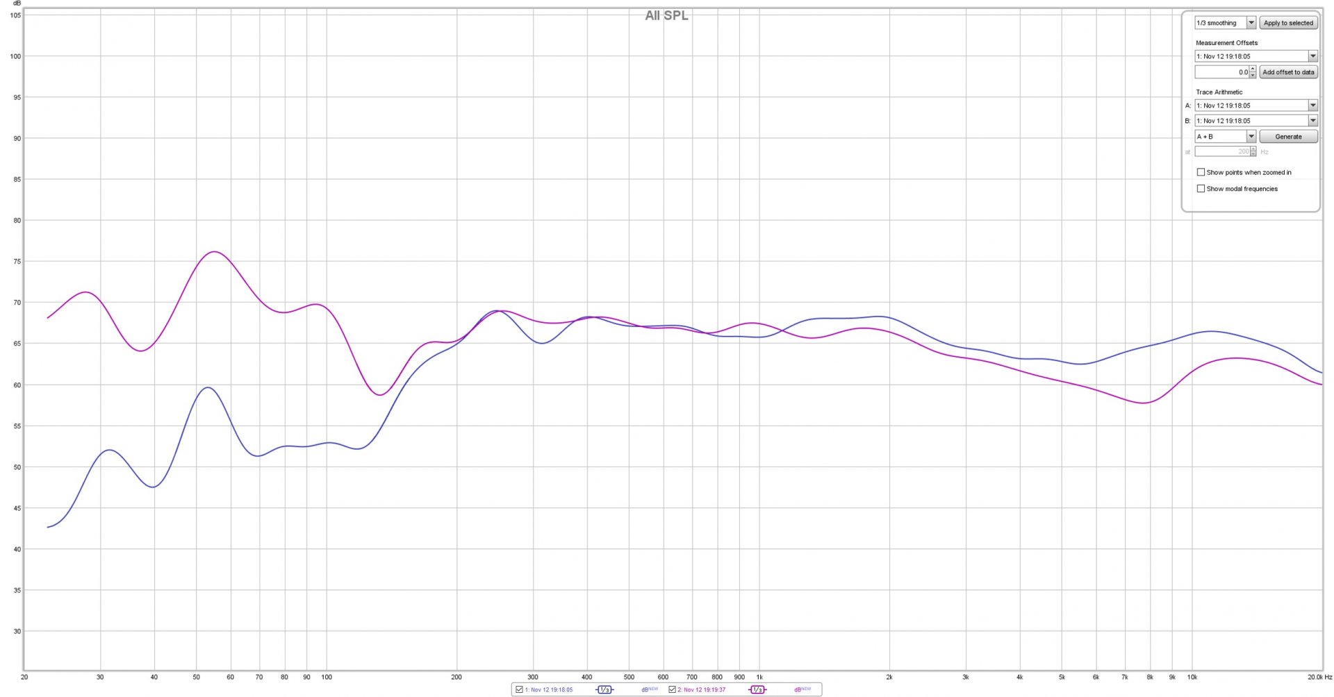

Εχει γινει κι αυτό. Αλλα αυτό εβγαζε ακυρωση σε ολη την περιοχη των χαμηλων. Να δες: δεξι-αριστερο, το ένα ηχειο με τα δυο sub σε αντιθετη πολικοτητα (ή μαλλον την ιδια, αφου κανονικα εχουν αντιθετη).
Αλλα όπως βλέπεις ακομα και ετσι το μοτιβο διατηρειται
Πως δεν υπάρχει; Υπάρχει στο #149 όταν έβαλες μικρόφωνο 1.65μ από το πλαϊ. Μικρό αλλά υπάρχει. Και τα μικρά μό....ντ έχουν ψυχή!
A, επίσης υπάρχει mode στα 30 κάτι Hz. Έχει καμία εσοχή / μεγάλο δοκάρι ο εμπρός ή πίσω τοίχος;

Η μεσαία πράσινη γραμμή είναι η καλύτερη. (Εκεί που τα έχεις ανά 10cm).
ΙΜΗΟ είναι εκ του ταβανιού αυτό που βλέπουμε.
Στο καλύτερο σημείο ακύρωσης των μπαουνταρις, μειώνονται τα σκαμπανεβάσματα.

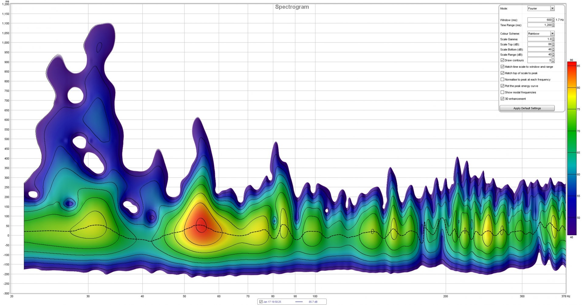

Εχω βαλει στους 55 και ακούγεται με το αυτι (γιατι δε φτανει το καλωδιο του μικροφωνου) ότι υπαρχει μεγιστο σε εμπρος,πισω τοιχο και στη μεση του δωματιου και ακυρωση στο 1,5m από τον εμπρος και τον πισω τοιχο.
Γι'αυτο εχω πειστει ότι είναι η δευτερη αρμονικη του mode μηκους. Και περιπου στους 30, η πρωτη.
Βεβαια ο Κωστας επιμενει ότι είναι το ταβανι. Κατι θα εχει υποψιν του.
Ε, περιπου εκει τα εχω αφησει τωρα. 1,35 και 0,65

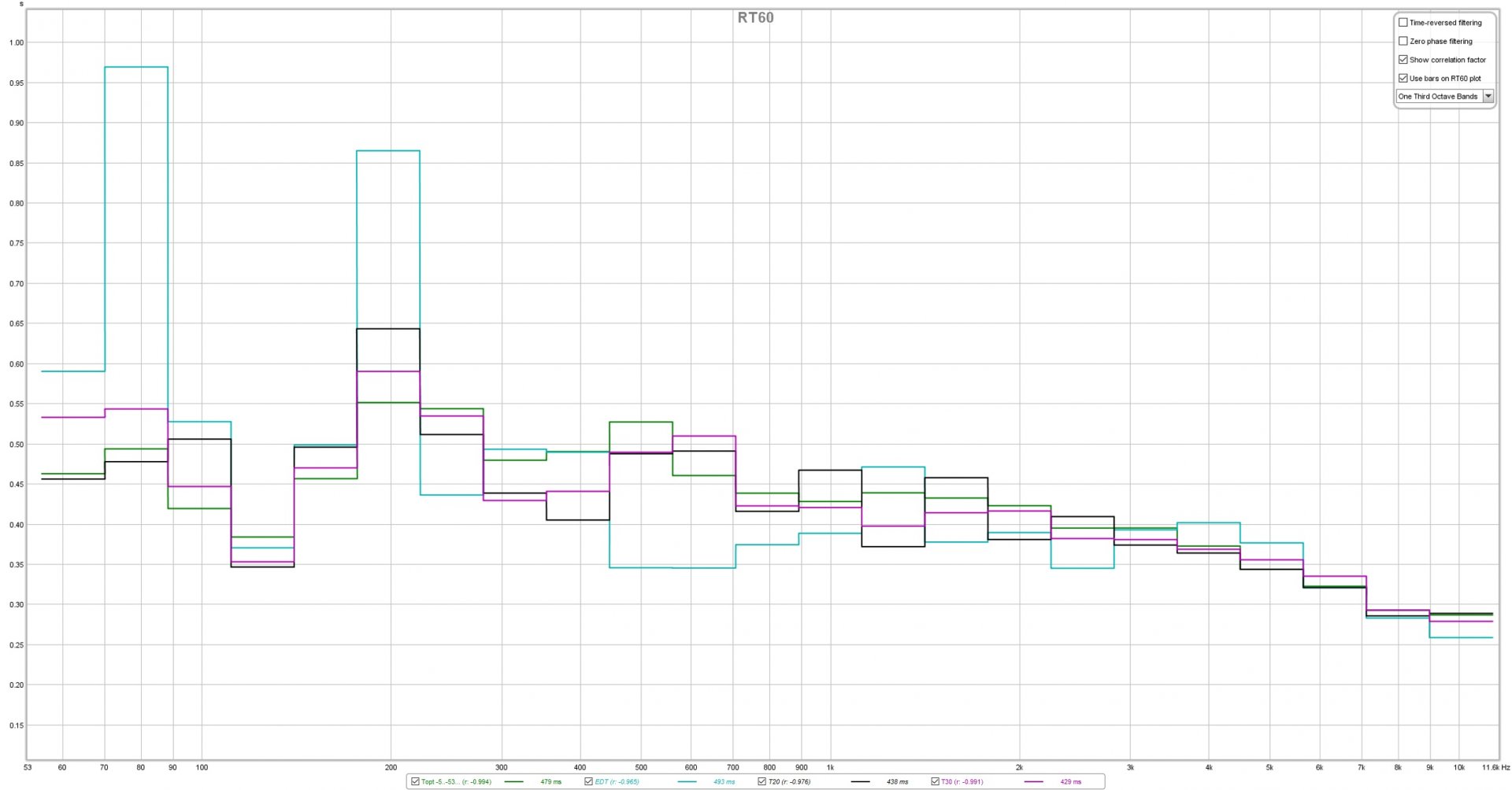

Μηπως ξερει να μας πει καποιος τι θα πει το τοσο ψηλο EDT
