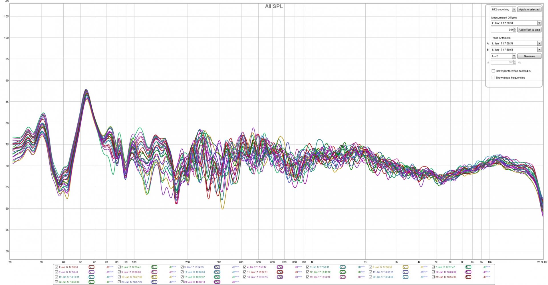

Πηρα καποιες μετρήσεις για να φανει η συμπεριφορά του χωρου και το ποσο μπορει να βοηθησει η σωστη τοποθετηση των ηχειων.
Οι μετρήσεις εγιναν με το αριστερο ηχειο σε αποσταση:
από 1m εως 1,7m από τον μπροστινο τοιχο και ανα 10cm
και από τον πλαϊνο τοιχο στα 0,75m, 0,90m και 1,1m
To μικροφωνο σταθερο σε αποσταση 3,80m από τον μπροστινο τοιχο.
Συνολο 24 μετρήσεις. Η εικονα είναι αυτή:
Σε 1/12 για να φανει πιο καλα, αυτο που αποκομισα ως συμπερασμα:
Μπορει να βρεθει μια βελτιστη θεση, αλλα στην περιοχη 45-65 που υπαρχει το πρόβλημα, είναι μικρη η διαφορα.
Αυτά που προεβλεψε θεωρητικα ο @toulou εδώ και εδω, φαινεται να ισχυουν.
Πρόκειται για στασιμο 2ης αρμονικης λογω μηκους δωματιου.
Ξεκινησα λοιπον λιγο διάβασμα για τα στασιμα.
Καταλαβα καποια πραγματα και καποια όχι.
Αυτό που καταλαβα είναι ότι είναι πολύ ασχημο πραγμα και δυσκολα αντιμετωπισιμο.
Η πιο ευκολη λυση είναι το γκρέμισμα τοιχου!!
Το room treatment που απαιτείται, είναι μεγαλο (σε ογκο, εργασιες και κοστος) και όχι 100% αποδοτικο.
Αυτό που δεν καταλαβα είναι ο μηχανισμος διέγερσης του.
Δηλαδη, γιατι π.χ. τωρα διεγείρεται περισσοτερο από πριν.
Μερικες σκεψεις για το room treatment από τα λιγα που προλαβα να διαβασω.
(Ρεμαλια, με ριξατε στο γκιαρσλατζ. Δυο χρονια διάβασμα πρεπει να κανω. Αν διαβαζα τοσο στο πανεπιστημιο, θα ημουνα στο ΜΙΤ τωρα >:()
Αφου είναι ξεκάθαρος ο μηχανισμος πιεσης και ταχύτητας των ηχητικών κυματων (ένα ωραιο λινκ), γιατι εχουν επικρατησει τοσο στην αγορα τα πορωδη απορροφητικα? Στις γωνιες και στους τοιχους που συνηθως τοποθετουνται τα βοηθήματα, εχουμε υψηλη πιεση και χαμηλη ταχυτητα. Γιατι οι περισσοτεροι κρεμανε πετροβαμβακες? Δεν θα επρεπε να χρησιμοποιουνται κατά κορον resonators διαφορων συχνοτήτων?
Τα πανελ που κυκλοφορουν στην αγορα, είναι σχετικα μικρων διαστασεων (για εμπορικους λογους προφανως) και τα περισσοτερα δουλευουν από τις μεσαιες συχνότητες και πανω. Τα λιγα που ισως και να δουλευουν σε χαμηλότερες συχνότητες, είναι τοσο ακριβα, για το μέγεθος τους, που θα χρειαζοταν μια πολύ μεγαλη επενδυση για να υπαρξει απτο αποτέλεσμα.
Φαινεται ότι η custom λυση για κάθε χωρο είναι προτιμοτερη, αλλα είναι αρκετα δυσκολο να μελετήσεις και να υλοποιήσεις αυτό που χρειαζεται. Κατι σαν αυτό που εκανε ο @costas EAR δηλαδή.
Αρα, ποια είναι η ενδεδειγμενη στρατηγικη?
Για πειτε καμμια γνωμη.

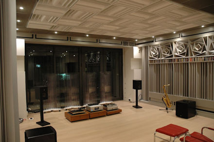

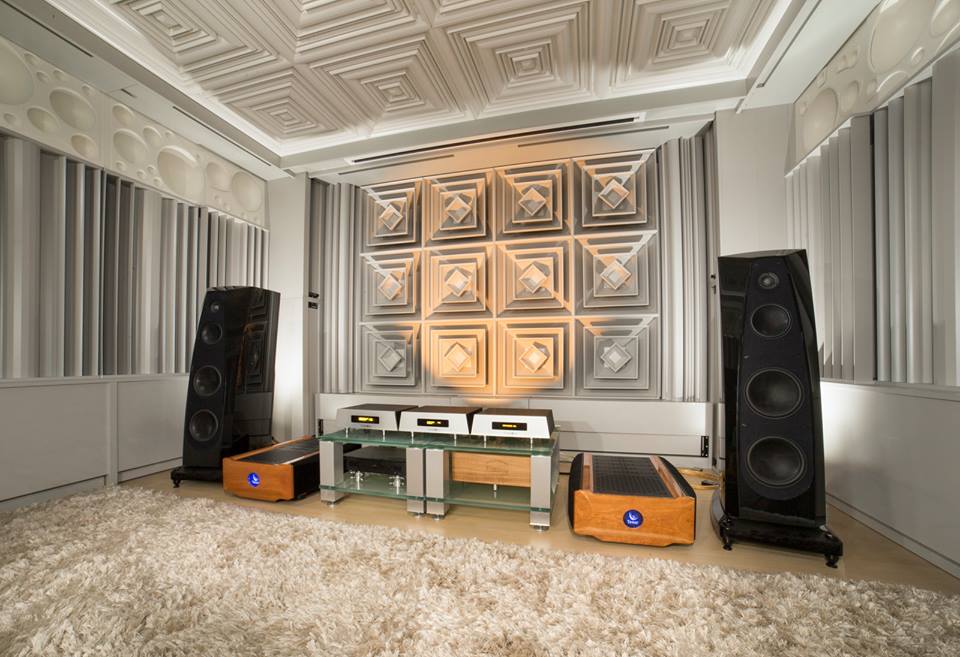

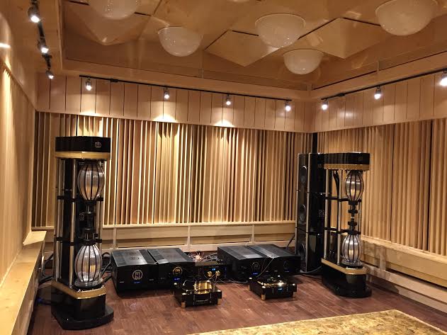

Με δύο λόγια: αυτό που έκανε ο ear.
Με περισσότερα λόγα: Οι σοβαροί χώροι γίνονται και πάντα γίνονταν room in a room. Με αυτό τον τρόπο δε χρειάζονται ούτε πανελς ούτε resonatros. Τα στάσιμα εξαφανίζονται πριν εμφανιστούν.
Οι ασόβαροι χώροι μικρού μπατζετ συνήθως γίνονται με πανελ απορρόφησης και συνήθως ακούγονται χάλια για τους γνωστούς λόγους (ανομοιόμορφο RT). Δεν υπάρχει ιδιαίτερη τεχνογνωσία σε μικρούς χώρους σαν τα δωμάτια σπιτιών. Τώρα που άρχισε να γίνεται της μόδας η ακουστική, άρχισαν και να κυκολοφορούν δεκάδες ακριβά και μετρίως αποτελεσματικά πανελς, διαχυτές κλπ. Τζάμπα χρήματα στις περισσότερες των περιπτώσεων γιατί δεν αντιμετωπίζουν αποτελεσματικά τις χαμηλές συχνότητες.
Σοβαρή αντιμετώπιση μικρών δωματίων σημαίνει καταρχήν κάλυψη μεγάλου ποσοστού επιφανειών. Για λόγους κόστους, και όχι μόνο, ξεχνάμε λοιπόν τα εμπορικά προιόντα. Για λογους αποτελεσματικότητας στις χαμηλές, κόστους και μικρού όγκου προσωπικά πιστεύω ότι η προσέγγιση του εαρ είναι η ενδεδειγμένη αν και ούτε αυτή έχει δοκιμαστεί αρκετά ώστε να είμαστε σίγουροι ότι είναι αποτελεσματική σε διαφορετικούς χώρους.

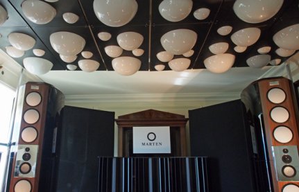

Μία παραλλαγή της προσέγγισης του έαρ είναι συνδυασμός helmholtz και διαχυτών. Υπάρχουν κάτι Σουηδοί που τσακώνονται με όλους τους άλλους στο γκιαρσλατς γι αυτήν. Κάτσε να βρω το λινκ...
Βρήκα! Δες http://www.diffusor.com και ψάξε Mctwins και SMT στο γκιαρσλατς.
Πόση σκόνη θα μαζεύουν! :o

Aν είσαι διατεθειμένος να βάλεις χέρι στον χώρο και να κάνεις κατασκευές, ο καλύτερος τρόπος είναι να κάνεις σούπερ τσανκ στις γωνίες γεμίζοντάς τες με πετροβάμβακα ή αντίστοιχο υλικό. Αυτό έκανε ο ear? Μπορείς βέβαια να φτιάξεις και πάνελ και να τα κρεμάσεις στις γωνίες όπως έκανα εγώ χρησιμοποιώντας υλικό που έχει μεγάλη αντίσταση σε ροή αέρα και συνήθως μεγάλης πυκνότητας. Μπροστά για να κόψεις την απορρόφηση στις ψηλές μπορείς να βάλεις κάποιου είδους μεμβράνη, αλουμινόχαρτο κ.λ.π
Γενικά πάντως για να κάνεις δουλειά πρέπει να καλύψεις πολύ μεγάλη επιφάνεια. Π.χ. εγώ σε μικρό δωμάτιο έχω βάλει 12 πάνελ. Και το κερασάκι ένα dirac και είσαι άρχοντας
