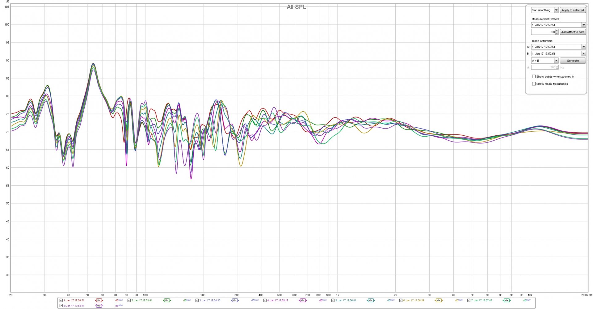

Ας δούμε var smoothing ή χωρίς smoothing, οπως δηλαδή συνιστάται για την συγκεκριμένη συχνοτική περιοχή, και τοτε θα φανεί η πραγματικότητα.

αν δεν βαριέσαι, ένα τεστάκι για το αν ισχύουν τα παραπάνω (για... εκπαιδευτικούς λόγους, να ψαχνόμαστε και λίγο μην γράφουμε αρλούμπες που ιντερνετ-διαιωνίζονται) είναι το εξής:
Βάλε το ένα μόνο ηχείο να παίξει (ωστε να μην ελληλεπιδρά με το άλλο και μπερδευτεί το πράγμα), αλλά στριμμένο κατά 90° σε πρώτη φάση - και σε δεύτερη φαση με την μπάφλα παράλληλη με την μεγάλη διαγώνιο - και μέτρα.
Θεωρητικά τώρα δεν θα διεγερθούν τα στάσιμα του μήκους, αλλά αυτά του πλάτους. Νομίζω οτι παλι θα'χεις κάποιο φούσκωμα στα 55 (στάσιμο είναι αυτό, οποιοδήποτε απομεινάρι διέγερσης το ενεργοποιεί) αλλά τώρα ΠΟΛΥ μικρότερο. Αν δεν, ή συμβαίνει ΚΑΙ κάτι άλλο που δεν σκεφτήκαμε, ή... επιστρέφω στη μελέτη
Πραγματι, αυτό σκεφτηκα κι εγω να κανω, μετα την προηγουμενη συζητηση, αλλα δεν μετρησα.
Γυρισα το sub καθετα στο μηκος του δωματιου και επαιξα ένα ημιτονοειδες στους 55.
Με το αυτι, μπορω να σου πω, ότι είναι όπως τα λες, δηλαδή παλι διεγείρεται το mode αλλα σε πολύ μικροτερο βαθμο.

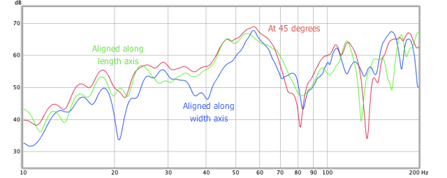

Αλλα στο λινκ που εδωσες, εχει μετρησει αυτος, ακριβως αυτό:

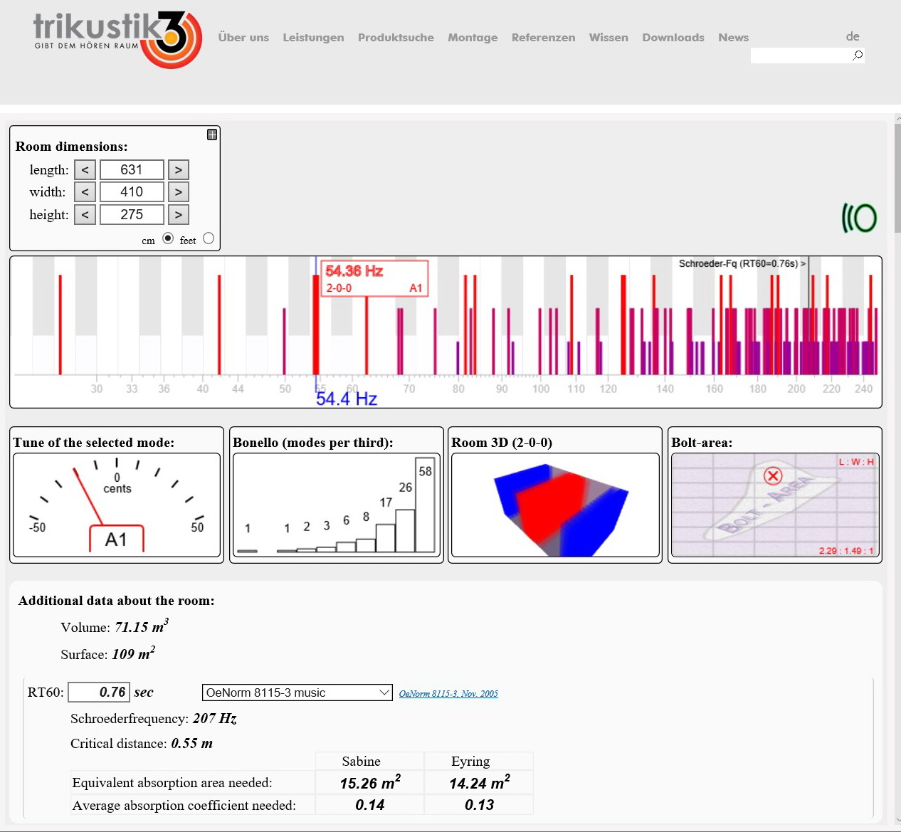

Ωστόσο το ισχυρό φούσκωμα των 55, πράγματι ωφείλεται λιγότερο στην φασική συμφωνία απ' ευθείας και ανακλώμενης ακτινοβολίας, και πολύ όμως περισσότερο στην διέγερση του στασίμου
Συμφωνώ 100%.
(Ωραία και τα λινκς!)
Επειδή έχω τρίψει πολύ τα μούτρα μου στο θέμα των μετρήσεων και του χώρου, έχω μάθει να κρατάω μικρό καλάθι σε όλα τα σχεδιαγράμματα και τις μετρήσεις μας, διότι αμφιβάλλω πολύ για την ακρίβεια των μετρήσεων που μπορούμε να κάνουμε στα σπίτια μας.
Αντιθέτως, και πιθανώς αυτό να είναι άλλο ένα σφάλμα μου, λόγω της άνωθεν απογοήτευσης, εμπιστεύομαι περισσότερο το ένστικτό μου και το ζουμί της όποιας εμπειρίας μου, ενώ ταυτόχρονα έχω πάντα στην άκρη του μυαλού μου ότι το θέμα είναι χαοτικό, κι έτσι πρέπει να αντιμετωπιστεί, χαοτικά, κι όχι σα στρατιωτάκια που μπαίνουν στη σειρά.
Θυμάμαι, πριν πολλά πολλά χρόνια, που ρώτησα τον Καραμπατζάκη πως πρέπει να τοποθετηθούν οι διαχυτές που είχαν ετοιμαστεί, στο χώρο των μαγκνεπαν. Εγώ πρότεινα απόλυτη συμμετρία στην τοποθέτηση, ιδίως πίσω από τα ηχεία (καθότι δίπολα) αλλά και στους πλαϊνούς τοίχους, ιδίως στα σημεία πρώτης ανάκλασης. Η ταπεινή άποψη του Καραμπατζάκη ήταν "Βάλτα όπως να'ναι, εντελώς ασύμμετρα, σκόρπια στο χώρο, να γίνει ένα χαζό μπέρδεμα".
Δε μπορούσα με τίποτα να το καταλάβω, ούτε και να το εφαρμόσω αυτό... Δυστυχώς, ήμουν της τάξης και της τακτοποίησης. Σα το βήχα είναι, δε κόβεται εύκολα. Μου πήρε πολλά πολλά χρόνια για να αρχίσω να λέω σχεδόν τα ίδια, και να τα πιστεύω κιόλας..
Στο ζητούμενο: ναι, προφανώς μιλάμε για στάσιμα, για ιδιοσυντονισμους του χώρου, που απλώς διεγείρονται από το μεγάφωνο, δε φταίει ούτε το μεγάφωνο ούτε ο τοίχος, είναι η ταυτότητα του χώρου αυτή.
Η συχνότητα του προβλήματος; Θες να πιστέψω ότι είναι 55 κύκλοι; Αδυνατώ. Πραγματικά, δε πρόκειται να πεισθώ για την ακρίβεια της συχνότητας κανενός σχεδιαγράμματος και καμίας μέτρησης σε σπίτι, είναι όλα αυτά για μένα απλώς ενδεικτικά στοιχεία, υποβοηθητικά, όχι αποδείξεις, και δε τα παίρνω τοις μετρητοίς.
