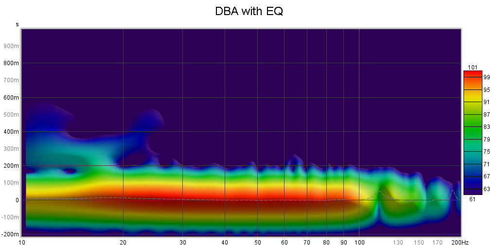

Αυτος λεει εβαλε 24 σαμπς κρεμασμενα απο σχοινιά και ελυσε το θεμα του μπασου στο δωματιο.
Απλά πραγματα (@dapost ).
Επισημαίνεται ότι παρά το ΄΄ψαρωτικό΄΄ spectro μέχρι τα 100 Hz o μάγκας χρήστης δεν μας εμφανίζει τα τεκταινόμενα σε τρίτη και τέταρτη οκτάβα...:sneaky:
Ισοδύναμη απόδοση είχα πιάσει δοκιμάζοντας ενεργές μπασοπαγίδες AVAA και τετράδα sub...
Αποδέχομαι χωρίς εκείνες και με δύο μονάχα αυτόνομα sub την πρόκληση να παρουσιάσω μια διάταξη πιο βατή που θα βγάζει μεν κατά τη λήψη λιγότερο εντυπωσιακό spectrogram από το ανωτέρω αλλά με εφάμιλλη την αντίληψη για τις χαμηλές σε συνηθισμένες στάθμες.
Η δυο μεγάλα ηχεία δαπέδου που κατεβαίνουν χαμηλά και δυο psi Ava active bass traps στις γωνιες
Δεν λειτουργεί όπως το λες χαλαρά στο βαθμό που θα άρμοζε , το έχω δοκιμάσει. Μην παραβλέπουμε επίσης ότι η συντριπτική πλειοψηφία των main ηχείων με απόκριση από την πρώτη οκτάβα δεν θα την έβγαζε με αποδεκτά ποσοστά παραμόρφωσης και χωρίς έντονη καταπόνηση στο ηχειακό σύστημα.
Ε, η προκληση ειναι να παρουσιαστει εξισου εντυπωσιακο σπεκτρο στα 100 dB, οπως αυτο.
Αλλιως μιλαμε για αλλη κατηγορια.
Δεν το βλεπω να παλευεται αυτο του «μαγκα χρήστη». :smile:
Άμα θέλουμε να χαζεύουμε για την όρεξη πράγματα ανεφάρμοστα σε τυπικούς οικιακούς χώρους σίγουρα δεν παλεύεται - το όλο σκηνικό. :sneaky:
Το θέμα όμως είναι να δίνονται εναύσματα για εφαρμογές σε δικές μας καθημερινές συνθήκες. Με τα δικά μου κριτήρια spectro στα 90 dB και αντιληπτικά εφάμιλλο θα ήταν επιτυχημένο εγχείρημα.

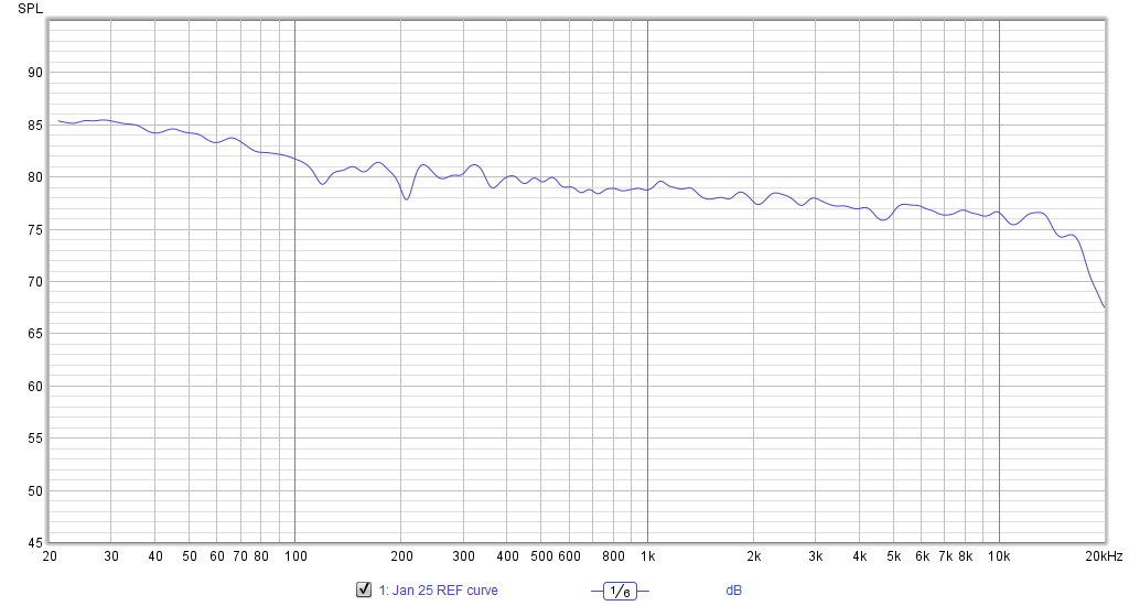

Από το λινκ που έβαλες βλέπω και την απόκριση συχνότητας για το σύνολο, οπότε κι εκεί πρέπει να έχουμε εφάμιλλο αποτέλεσμα :
(Καλά , ο μάγκας πρέπει να κατοικοεδρεύει κι εκείνος σε παράλληλο Σύμπαν αφού η σήμανση της καμπύλης REF είναι ... Ιανουάριος 2025 )

Η απόκριση συχνότητας δε λέει όλη την αλήθεια και εγώ για να σας την ''σπάσω "
θα πω ότι ο τρόπος που εικονίζει ένα τέτοιο ηχείο έχοντας τόσο μεγάλη επιφάνεια αρχικής εκπομπής δεν έχει καμία σχέση με αυτήν ενος μεγαφώνου κλασικού υψηλών με καλό κυματοδηγο , τείνοντας να μακρομουτσουνιαζει τα είδωλα...
Αυτό φυσικά έχει και τους οπαδούς του όπως και υλοποιήσεις σε ενισχυτές παραγωγής αρμονικών κοκ...
Το μόνο που φανερώνει πέραν πάσης αμφιβολίας η απόκριση συχνότητας είναι ο βαθμός ισορροπίας ως προς τον τονικό χαρακτήρα με την αντοχή σε βάθος χρόνου. Πέραν αυτού μπορεί να προκύπτει ισοδύναμη καμπύλη απόκρισης ανάμεσα σε επιμέρους ηχοσυστήματα τα οποία όμως θ'ακούγονται με διαφοροποιημένη ευκρίνεια και στερεοφωνική απεικόνιση ένεκα αρχιτεκτονικής, ποιότητας κατασκευής, ανθεκτικότητας στη θερμική καταπόνηση κατά την άνοδο στη στάθμη , spinorama , κ.ο.κ.
