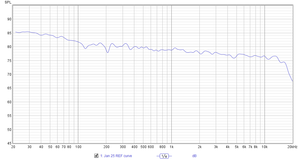

Από το λινκ που έβαλες βλέπω και την απόκριση συχνότητας για το σύνολο, οπότε κι εκεί πρέπει να έχουμε εφάμιλλο αποτέλεσμα :
(Καλά , ο μάγκας πρέπει να κατοικοεδρεύει κι εκείνος σε παράλληλο Σύμπαν αφού η σήμανση της καμπύλης REF είναι ... Ιανουάριος 2025 )

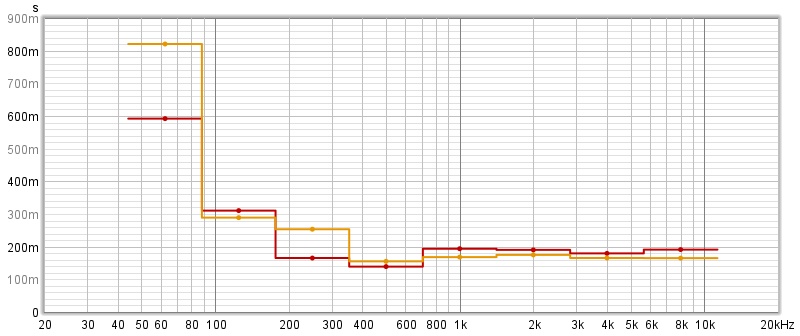

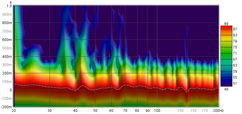

φρεσκο @Bhutia σημερινο δικό μου,διάταξη 2.1 με τα 4 σαμπς τοποθετημενα στον χωρο, cross στα 40 Ηz και το αναλογο RT 60.
Καλύτερα από εμένα τα καταφέρνεις, απορώ σε τι θα χρειαζόσουν δική μου βοήθεια.... :wink:
Θα περίμενα πάντως σταδιακή κάθοδο ενέργειας καθώς οδεύουμε πάνω από τα 100 Hz...

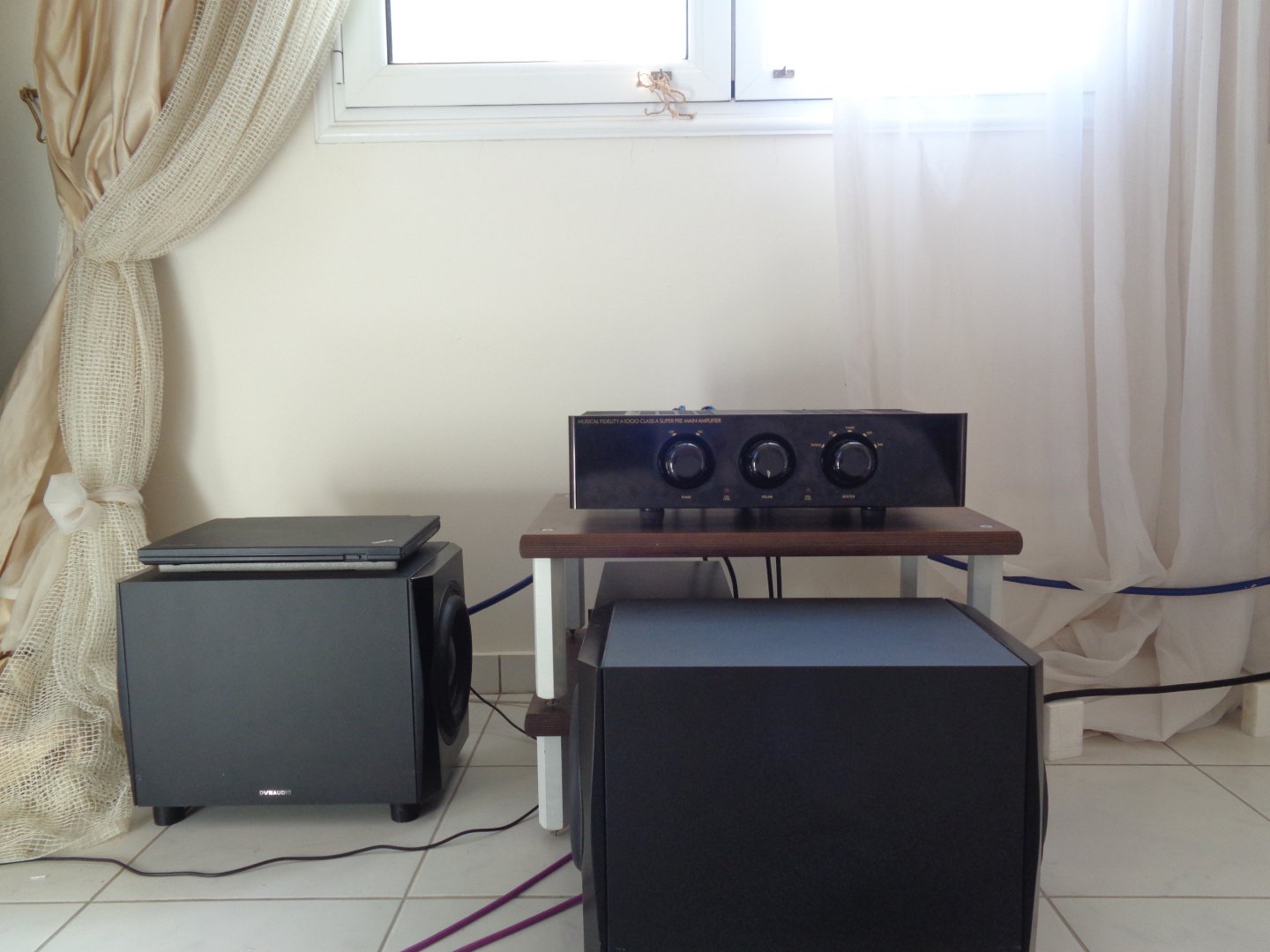

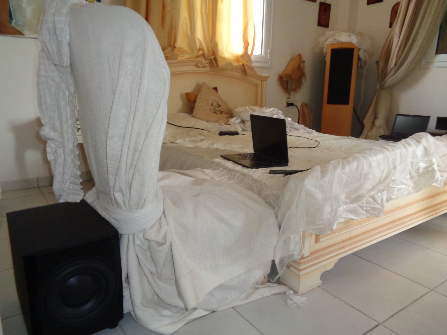

Η προσπάθεια για την οποία υποσχέθηκα αφορά στο vintage setup. Είναι το μοναδικό που έχει κρατηθεί δικαναλικό από το παράλληλο Σύμπαν , οπότε θα ήθελα ν'ακούγεται όσο πιο απολαυστικά γίνεται. Στοιχεία που χαλούσαν την απόλαυση είναι ο εγγενής χρωματισμός από την κόρνα των μεσαίων καθώς και το ότι η τοποθέτηση των main ηχείων σε σχέση με τα τοιχώματα για την πιο ικανοποιητική στερεοφωνική απεικόνιση έδινε τη λιγότερο ικανοποιητική απόκριση στις χαμηλές οκτάβες.

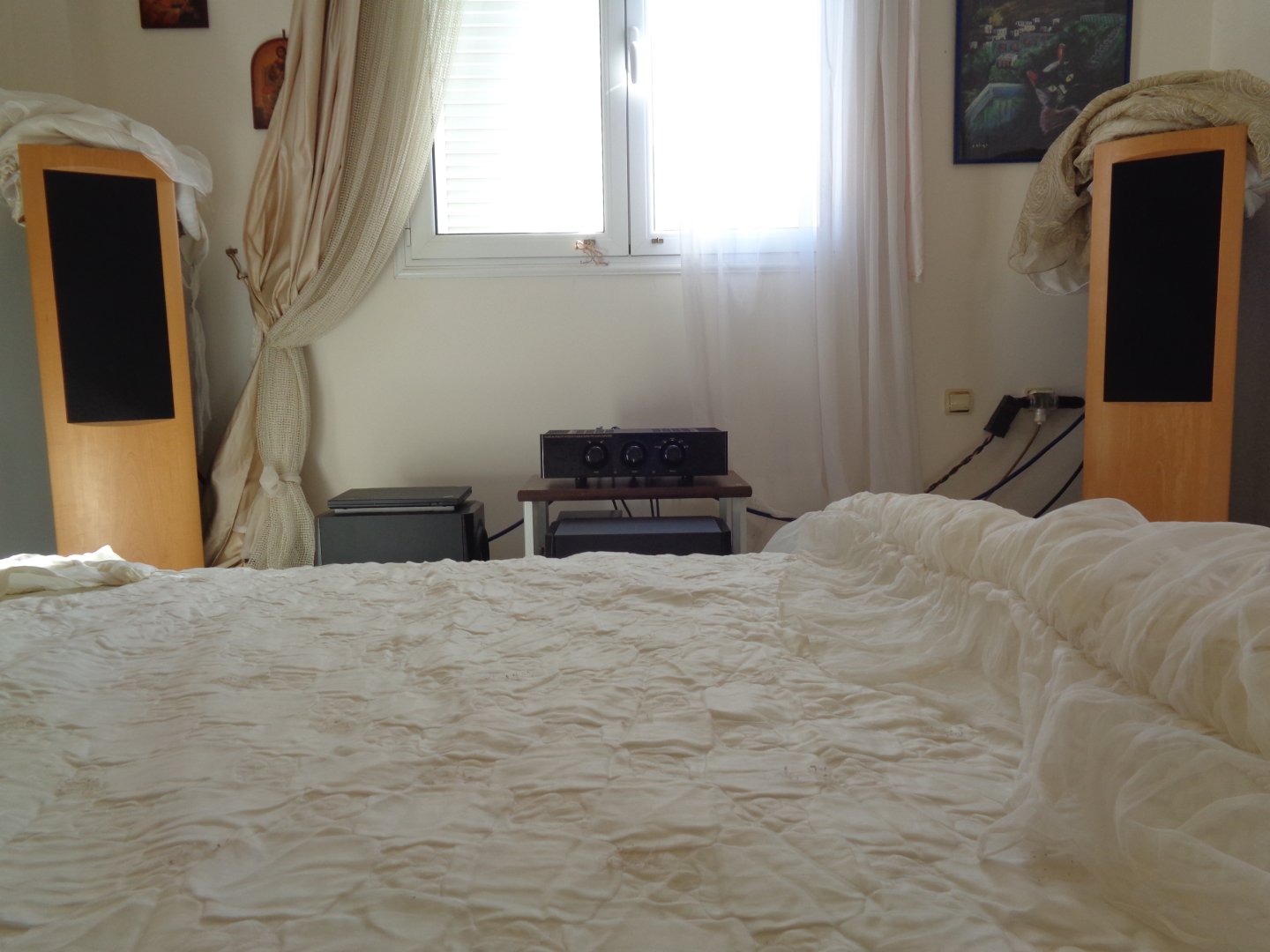

Η θέα από το MLP ... Βλέπουμε τα ηχεία τοποθετημένα σε κεντράρισμα προς τις αντίστοιχες γωνίες και σα να ήταν τα ίδια sub, δηλαδή ως προβλέπεται για τον τύπο τους :
Επιλογή ήταν λόγω της παραδοσιακής σύνθεσης να μένει σε ανάλογους όρους και η διαχείριση σήματος, δηλαδή χωρίς παρεμβολή επεξεργαστών. Τα main παίζουν full range με την απόκριση συμπληρωμένη από δύο αυτόνομα Dynaudio 18S, το ένα δεχόμενο σήμα από το tape out στον ολοκληρωμένο και το άλλο από την πρόσθετη έξοδο του DAC. Η εξίσωση στάθμης ανάμεσα στις επιμέρους ηχειακές πηγές γίνεται υπό φιξαρισμένη μέγιστη συνεχόμενη στάθμη ακρόασης και για κατώτερες αναλαμβάνει το volume στο εμπλεκόμενο ψηφιακό player.
Πλησιάζοντας στην ανωτέρω εικόνα σημειώνεται ότι το sub στα αριστερά δεν είναι το δεύτερο, αλλά ένα τρίτο που μένει ασύνδετο και χρησιμεύει στη συγκεκριμένη περίπτωση ως... βάση του laptop.
Το sub μπροστά από το ικρίωμα είναι το δεύτερο με το πρώτο τοποθετημένο μονάχα κατά τη διάρκεια των ακροάσεων πίσω από το MLP... Μια τέτοια διάταξη αποσοβεί πλέον κάποια παλαιότερα διερευνητικά ΄΄ατοπήματα΄΄ με τεμάχια sub πάνω ή κάτω από το κρεβάτι.
Διευκρινίζεται ότι ύστερα από διερευνητικές λήψεις και τα δύο sub κατέληξαν πάνω στη μεσοκάθετο με ισοδύναμες κιόλας αποστάσεις καθενός από το αντίστοιχο τοίχωμα όπισθεν αυτού. Το ευρισκόμενο πίσω από τη θέση ακρόασης λογαριάζεται ως πρωτεύον επειδή έχει βαθυπερατό με κεντρική συχνότητα 80 Hz, σε πολικότητα ίδια με τα main και δεχόμενο σήμα απευθείας από το DAC κι ελέω χωροταξίας το group delay του εξισώνεται σχεδόν μ'εκείνο των main για τα οποία μεσολαβεί το κύκλωμα του ολοκληρωμένου ενισχυτή ενώ το μπροστινό έχει βαθυπερατό στα 50 Hz υπό αντίστροφη πολικότητα με το σήμα να έρχεται κι εκείνο σε χρονική συνάφεια προς τα main αφού η έξοδος από το tape out σε αυτόν τον ενισχυτή είναι σκέτη pass-through από την έξοδο στο συνδεδεμένο DAC .

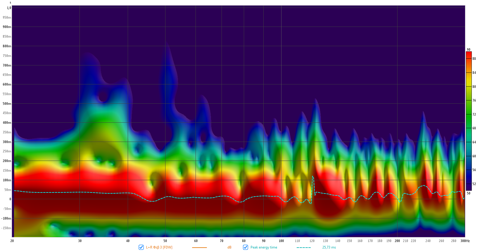

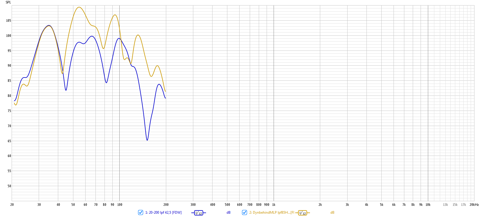

¨Οπως διαπιστώνεται από την μπλε καμπύλη τα επίκεντρα των μεταπτώσεων κείτονται σε συχνότητες που είναι χονδρικά ακέραια πολλαπλάσια της κατώτερης κοντά στα 40 Hz. Από αυτό το στοιχείο κρίθηκε ότι εδώ παρέχεται ευκαιρία να γέμιζε η χαράδρα στην τρίτη οκτάβα παρέχοντας ενέργεια από τα αυτόνομα sub στις δύο κατώτερες.
Αυτή είναι και η εξαίρεση στον κανόνα ότι δεν γίνεται να ΄΄φτιάχνεται΄΄ τρίτη οκτάβα μονάχα χάρη σε sub...Πρέπει όμως τα εμπλεκόμενα sub να έχουν ικανοποιητική συμπεριφορά και στη ζώνη της τρίτης οκτάβας αφού κάποιο ποσό άμεσης ενέργειας από τη δική τους εκπομπή θα υφίσταται ανάλογα με την κλίση στο βαθυπερατό φίλτρο.
Βλέπουμε χαρακτηριστικά στην καφέ καμπύλη με την προσθήκη μονάχα του πρωτεύοντος sub πίσω από την MLP το βαθμό συμπλήρωσης με ενέργεια στην τρίτη οκτάβα :
Θέτοντας βαθυπερατό στα 80 Hz και με ισοστάθμιση κατά Bruel & Kjaer προκύπτει η παρακάτω παράσταση spectrogram :
Το αυτό σε ζώνη 20-300 :
Έχουμε ακόμα λίγο δρόμο αφού πρέπει να βολευτεί και η πρώτη οκτάβα...

Δεν αντιλαμβάνομαι τι έχεις κάνει εδώ , και πως ρυθμίζεις στάθμη αναπαραγωγής στο sub μέσω της εξόδου tape out .
Κάτι γράφεις για volume του ψηφιακού player ,αλλά τι δουλειά έχει αυτό ?
18.047
60.018
Τα sub διαθέτουν καθένα δικό τους volume ρυθμιστικό. Κάνω εξίσωση στάθμης ανάμεσα στα sub και τα main με τη θέση καθενός ρυθμιστικού για μέση συνεχόμενη στάθμη τάξης 90 dB ως ανώτατη προβλεπόμενη κατά τις ακροάσεις. Για τις κατώτερες δουλεύει ως master volume το ψηφιακό από το εμπλεκόμενο player και με δεδομένο ότι δεν θα κατεβαίνει η προβλεπόμενη στάθμη κάτω από μια τιμή τάξης 75-80 dB , οπότε δεν αναμένεται απώλεια bits από την εμπλοκή του ψηφιακού εξασθενητή.

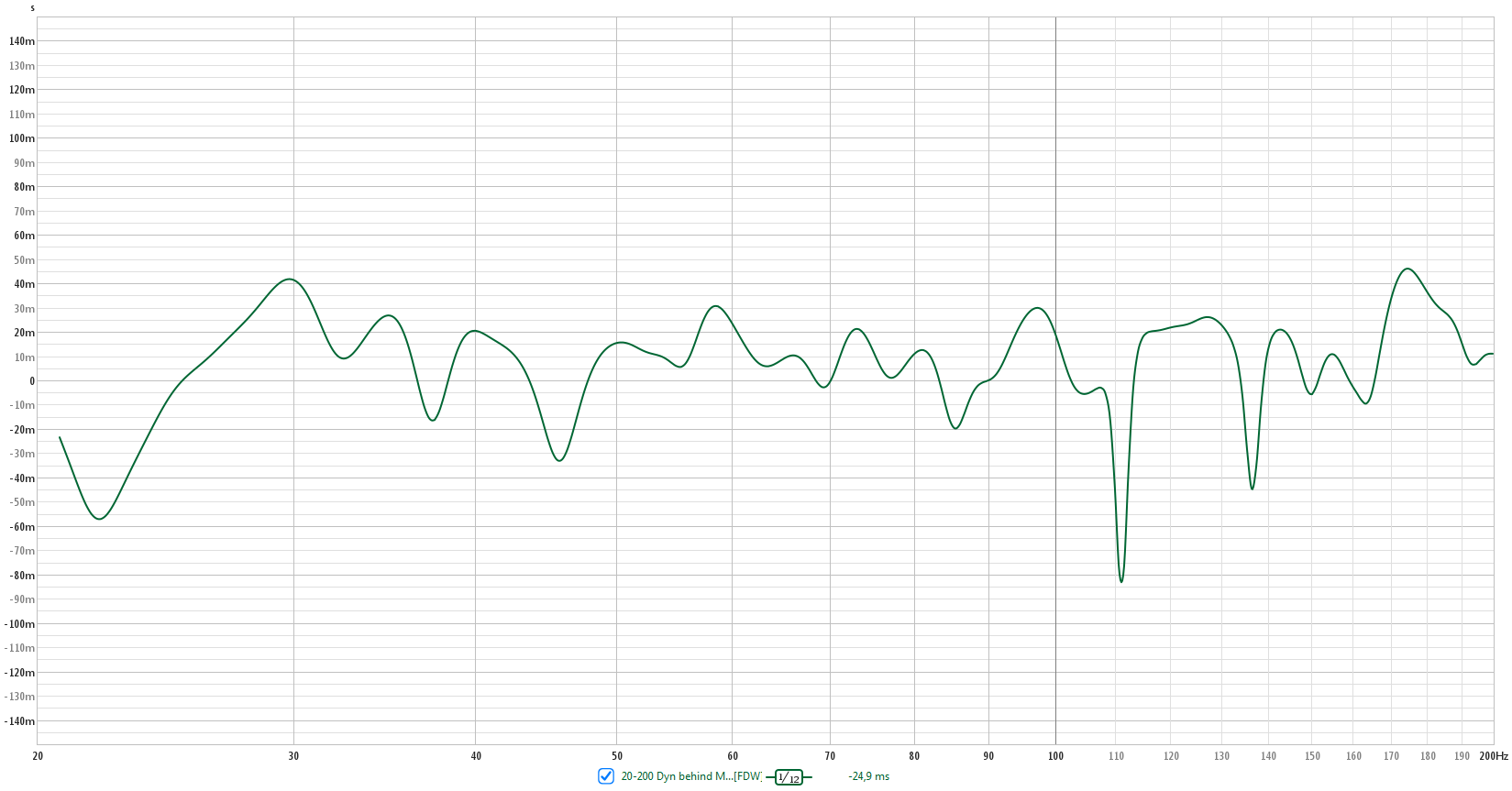

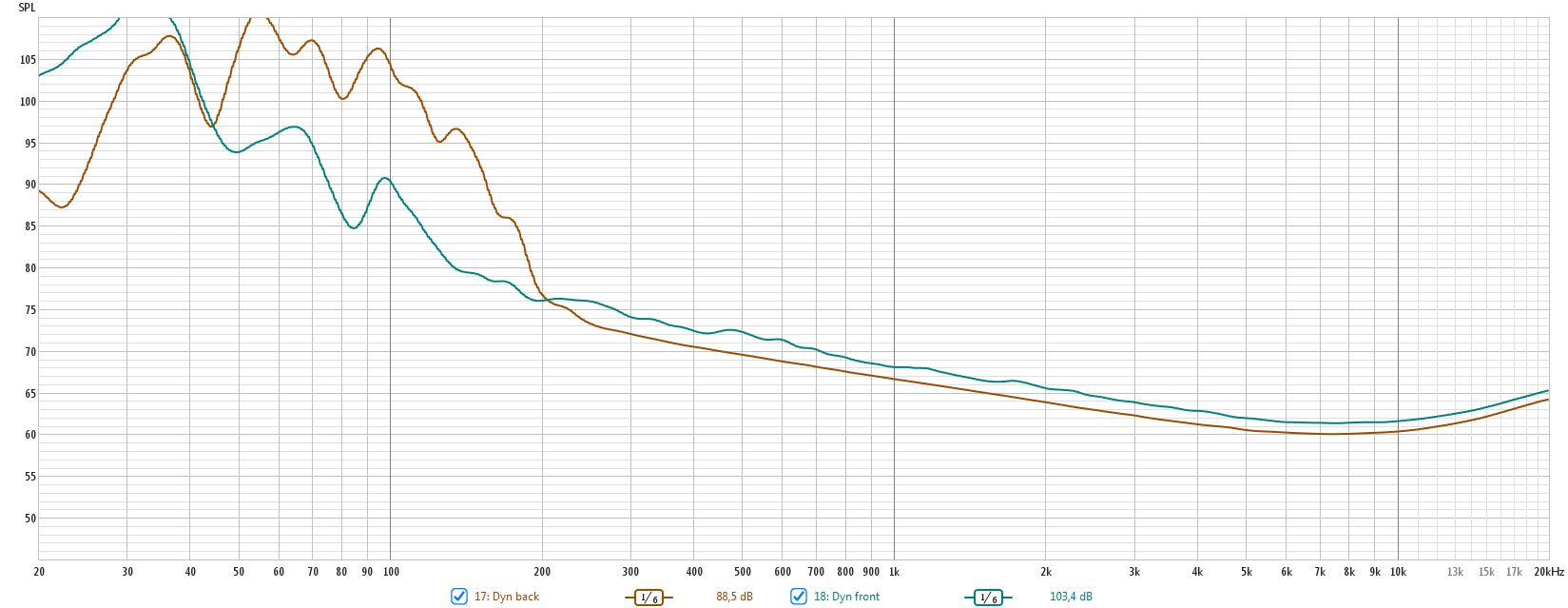

Το μέγεθος του group delay είναι σε αποδεκτά επίπεδα... Πρόκειται περί κωλοφαρδίας με τη χρονική υστέρηση των main από το κύκλωμα στον ολοκληρωμένο να είναι συγκρίσιμη με του sub πίσω από το MLP που δεν δέχεται σήμα μέσω του ενισχυτή.
Το δεύτερο sub εμφανίζει μεν ανώτερη τιμή group delay αλλά δίνει ενέργεια στην πρώτη οκτάβα κι ευρισκόμενο σε αντίστροφη πολικότητα η χρονική του υστέρηση δίνει πάλι κατά τύχη περίπου συμφασικό αποτέλεσμα. Σημειωτέον ότι κατέληξα σε αυτήν τη διευθέτηση με τη βοήθεια του Alignment Tool.

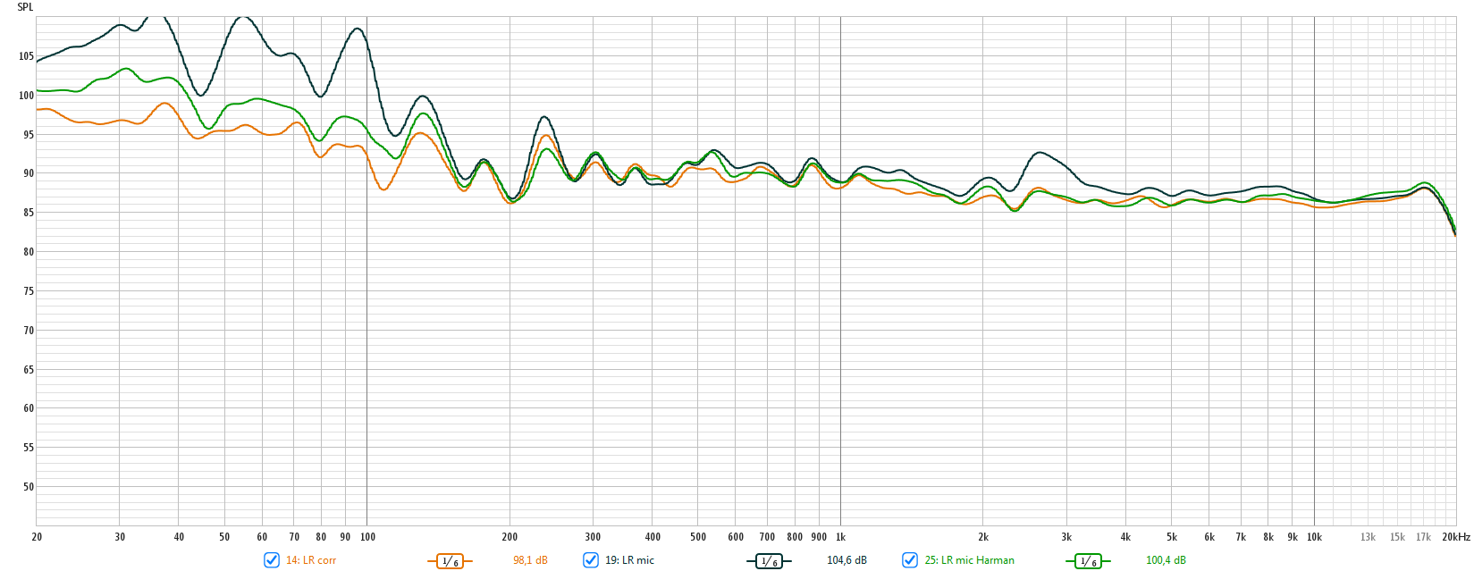

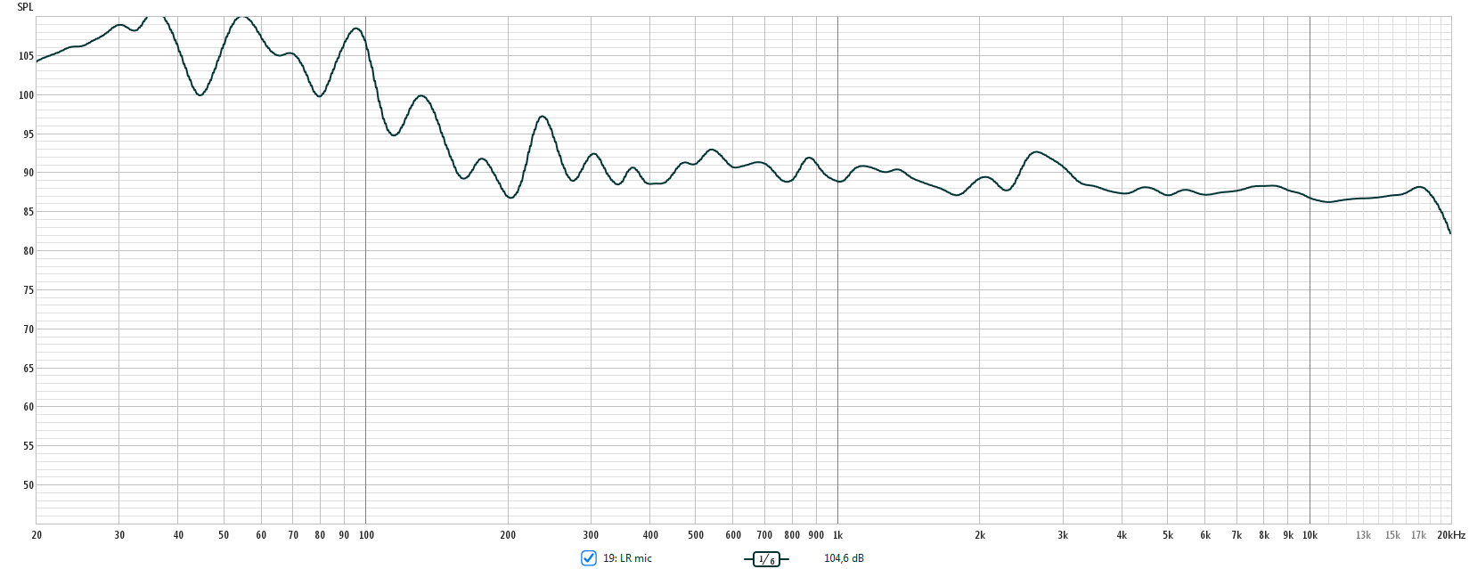

Παρατηρούμε εδώ ότι μπορεί να μην εξομαλύνεται αρκετά η χαράδρα κοντά στα 40 Hz, τώρα όμως επιδέχεται την εφαρμογή ισοστάθμισης.
Η πορτοκαλί καμπύλη είναι μετρημένη απόκριση με περιστρεφόμενο μικρόφωνο και τα κανάλια εκπέμποντα όλα μαζί υπό προφίλ ισοστάθμισης κατά Bruel & Kjaer ενώ η πράσινη με λιγότερο παρεμβατικό EQ για χαμηλότερες στάθμες ή προγράμματα με λιγότερο ζωηρές χαμηλές :
Εκτός των χαμηλών οκτάβων περιορίστηκε διακριτικά η ενέργεια στη ζώνη ευθύνης της χοάνης για τις μεσαίες. Στο μεταγενέστερο εναλλακτικό προφίλ όμως καταργήθηκε ύστερα από ακροάσεις οποιαδήποτε επέμβαση άνω των 300 Hz καθότι διαπιστώθηκε αφενός μεν ότι η πληρότητα ενέργειας στις χαμηλές έκανε τον κορνάτο χρωματσμό να μη γίνεται ενοχλητικός , αφετέρου δε ότι ακόμα και ο διακριτικός περιορισμός ενέργειας στις ανώτερες μεσαίες στερούσε σε βαθμό που ξένιζε τον αυθεντικό χαρακτήρα στο ηχείο.
Θεούλης.
18S της dynaudio ως βοηθητικό τραπεζάκι.
Μπουτχιας κυρίες και κύριοι.

Κι όλα αυτά από το κρεββάτι;
Για ν’ ακούς μουσική πριν κοιμηθείς ή αφού ξυπνήσεις;

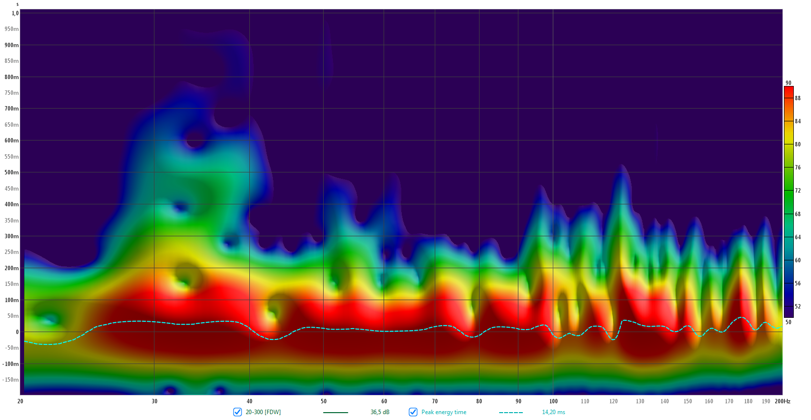

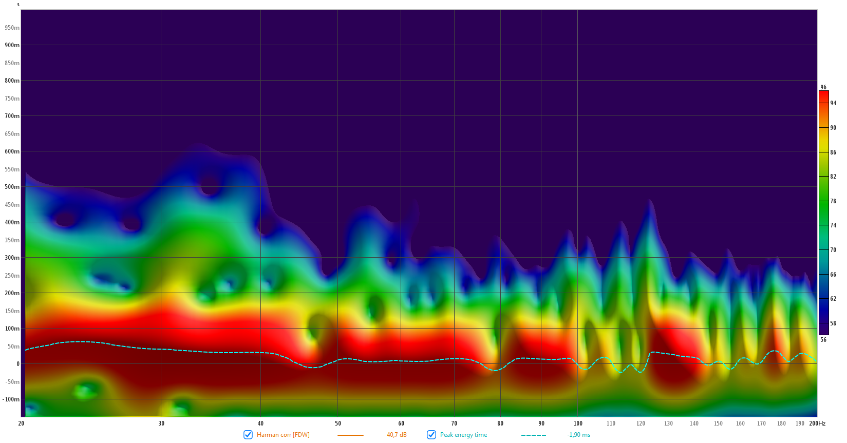

Ολοκληρώνεται η προσπάθεια με τις παραστάσεις spectrogram :
Bruel & Kjaer προφίλ 20-300 Hz:
Harman προφίλ :

Sub 18S και Ta' us δεν περιφέρονται σε διαφορετικούς χώρους. Οι άλλοι τώρα κατέχονται από πολυκαναλικά setup.
To εμφανιζόμενο υπνοδωμάτιο ανήκει σε εκείνα των... επισκεπτών. Ο ίδιος κοιμάμαι σε άλλο...
