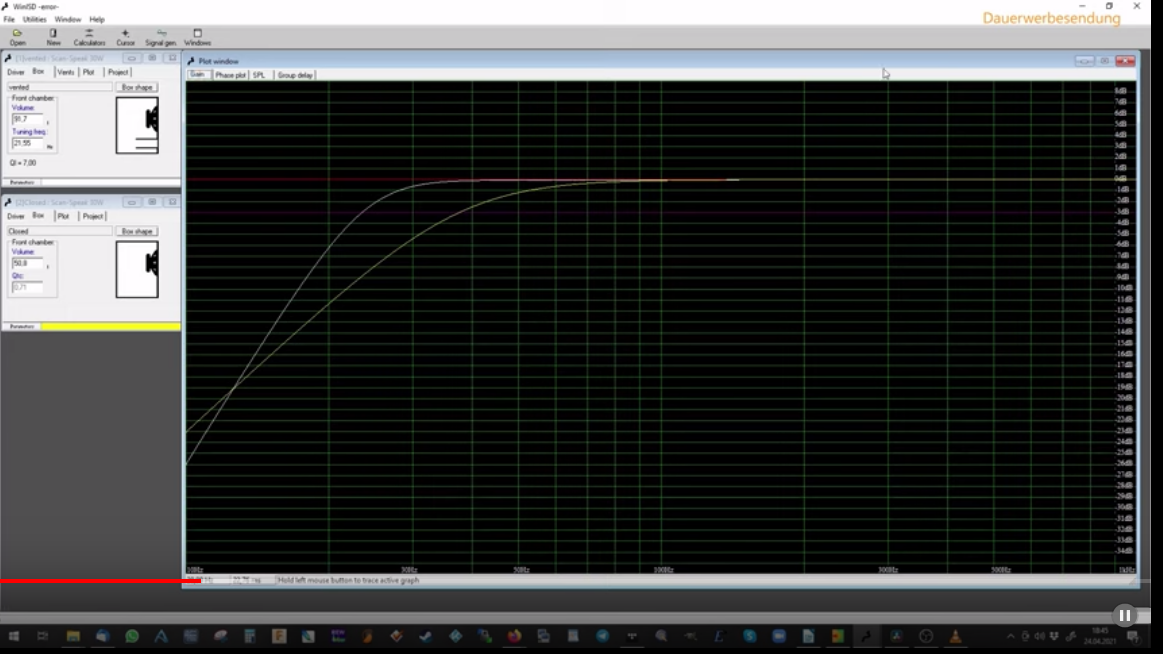

εγω θα θελα να προσθεσω κατι οσον αφορα τα σαμπς και την επιλογη αυτων. αφορμη κατι που ειδα στο διαδικτυο και αφορα πλεονεκτηματα και μειονεκτηματα μεταξυ υπουγουφερ σφραγισμενης καμπινας και οπης ανακλασης χαμηλων γνωστα και ως μπας ριφλεξ.
ενα μειονεκτημα ειναι ο ογκος της καμπινας, οπως φαινεται και στο προγραμμα το μπας ριφλεξ εχει σχεδον διπλασιο ογκο. Θα πει καποιος, ναι μα βγαζει 5 ντιμπι παραπανω. Ναι αλλα η πτωση ειναι πολυ πιο αποτομη και αυτο ειναι ενα ακομη αρνητικο στοιχειο.
Η συμβουλη του λοιπον ειναι να παρει κανεις περισσοτερα σαμπς κλειστης καμπινας και να χρησιμοποιησει EQ στην περιοχη που μειωνεται η σταθμη, διοτι το ηχειο μπορει να ανταποκριθει σε αυτες τις συχνοτητες ενω το μπας ριφλεξ ελαχιστα.
Αν διαφωνει κανεις να το συζητησουμε κοσμια ομως, μην μας περασουν και για κανιβαλους οσοι μας διαβαζουν :D
