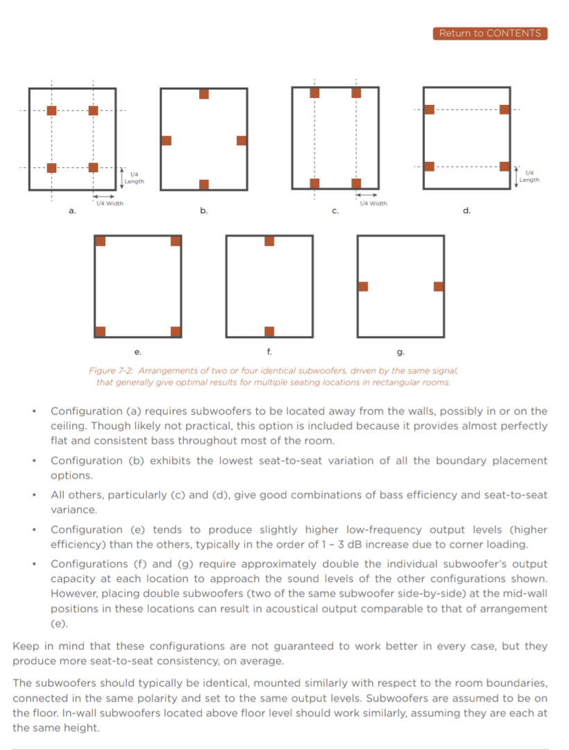

Βλεποντας το layout στο πρωτο (και καλυτερο) στησιμο των σαμπ απο το paper της https://cedia.net/advocacy/rp22 στη σελιδα 81, οι 2 θεσεις των σαμπ στον μπροστινο τοιχο δειχνουν ιδανικες και για τα main L + R ηχεια. Π.χ. στο δικο μου χωρο, που ειναι 4 Χ 6,50 βγαινει το σαμπ στο 1 μετρο απο τον πλαινο τοιχο και 1,62 μετρα απο τον μπροστινο τοιχο προς τα μεσα. Σχεδον ιδανικες θεσεις (εστω και χωρις μετρησεις) για να κατσουν απο πaνω toyw τα main.
Στα 2 πισω σαμπ, που ετσι οπως φιανεται ειναι μες στη μεση, ανετα μπαινει απο μπροστα, οσο θελουμε ο καναπες και βουαλα ετοιμο το καλυτερο layout για τα σαμπ.
Εγω τουλαχιστον ετσι θα το κανω.

Έλα και μια φωτογραφία
Η αλήθεια είναι πως δείχνει λίγο "ριζοσπαστική" η πρώτη τοποθέτηση, αλλά σίγουρα θα έχουν δίκιο, για 4 σαμπ.
Η εν λόγω τοποθέτηση σχεδόν συμπίπτει με τη δικιά μου, μόνο τα εμπρός σαμπ να δοκιμάσω λίγο προς τα έσω.
Ομολογώ πως κι εμένα με έβαλε σε σκέψεις, αν και λέει "in or on the ceiling", αλλά δε νομίζω να έχει διαφορά δάπεδο με ταβάνι, το λένε για λόγους χωροταξίας.
Η δικιά μου τοποθέτηση είναι θεωρητικά η d (θα έκανα την c, αλλά δε γινόταν, διότι το πίσω δεξί έπεφτε πάνω στην πόρτα εισόδου).
Εξαιτίας όμως του μεγάλου βάθους των Νιούμαν σαμπ, πλησιάζει στην a στα πίσω.
Η διαφορά που καταλαβαίνει οποιοδήποτε ξέρει 5 πραγματάκια, είναι αυτή που αναγράφεται περί efficiency στις c & d.😎
59.656
146.019
Ναι, ταβανωμα θα μπορούσε να κάνει κάποιος με σχετικά λογικού όγκου και βάρους σαμπ, και εάν δεν έχει βάλει γυψοσανίδα με απορρόφηση εκεί πάνω, αλλά σε ιμερσιβ σεταπ κατά Dolby Atmos οι θέσεις πέφτουν πάνω στις θέσεις των 4 δορυφόρων ταβανιού.
Τα δικά μου σαμπ λόγου χάριν, είναι και πολύ ογκώδη, και πολύ μεγάλου βάρους.. κοντά 90 κιλά. Και το 1 μέτρο ύψος του σαμπ, σημαίνει πως και κολλητά στο ταβάνι να είναι, θα χτυπάς κεφάλι. 😜
Τέλος πάντων, η πρώτη τοποθέτηση δεν θεωρείται καθόλου "πρακτική", κάτι που αναφέρεται.
Είναι όμως εξαιρετική ιδέα για εντοιχισμένη τοποθέτηση σαμπ στο ταβάνι, εάν βρίσκεσαι σε στάδιο κατασκευής.

Κατά Dolby Atmos Studio Placement τα heights μπορούν να μπουν και ποιο μέσα. Ποιο κοντά στο υποτιθέμενο VOG.
Όσο για τα subs θεωρώ πως αναφέρεται σε εντοιχισμένα.
Η κατά τρινοβ ιδανική τοποθέτηση, διαφωνεί με αυτό που λες, άρα δεν.
Κλασσικά εικονογραφημένα, τα γνωστά, η b είναι η ορθή τοποθέτηση για τους περισσότερους χώρους, αλλά το εμπρός πέφτει μαζί με το κεντρικό, και τα πλαϊνά πέφτουν μαζί με τα σαράουντ, αλλά άντε αυτά παλεύονται, το εμπρός είναι θέμα.
Και η e, ως γνωστόν, έχει το καλύτερο efficiency.

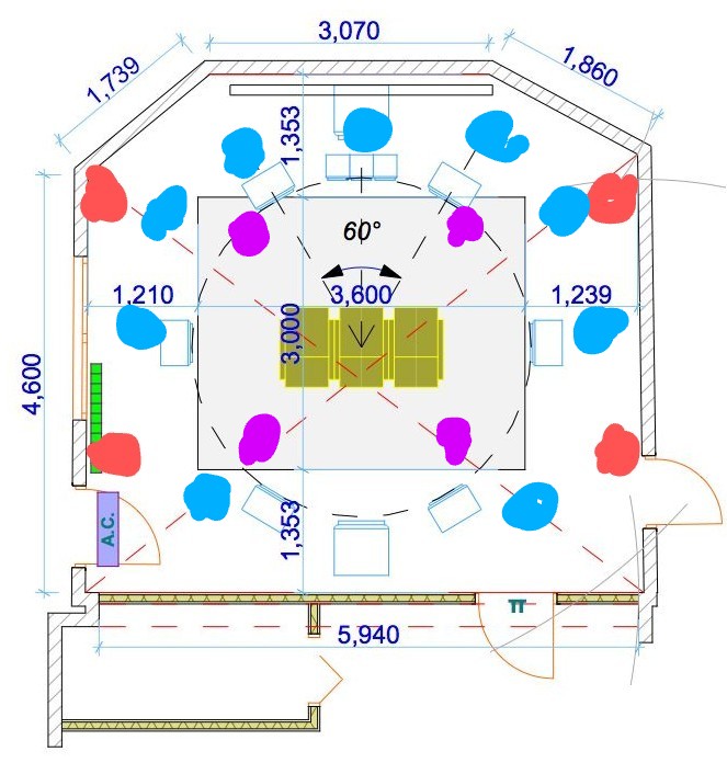

Για να ακούς όλα τα formats ναι. Αν θες μόνο Atmos μπορείς να πας και στις 55 μοίρες, φτάνει το bed να πάει στις 10 μοίρες.

Για να ακούς όλα τα formats ναι. Αν θες μόνο Atmos μπορείς να πας και στις 55 μοίρες.
Υπάρχουν κι άλλα ιμερσιβ φορματς εκτός του Dolby Atmos, και δεν γίνεται να αποκλεισθούν.
Η δικιά μου εκτίμηση, είναι πως στους περισσότερους οικιακούς χώρους, η c και η d είναι η πιο πρακτική τοποθέτηση, με την d να μη συμπίπτει η θέση των σαμπ με κανένα δορυφόρο. 😎
Η δε e, είναι ιδανική για υψηλό efficiency, λόγω gain γωνίας, αλλά στις γωνιές ιδανικά θα πρέπει να υπάρχουν μπασοπαγιδες.
Τότε, όταν έκανα την τοποθέτηση των σαμπ στο δικό μου χώρο, δεν υπήρχαν κάπου να τα δω αυτά τα δύο, και τα "ανακάλυψα" μονάχος μου, με μετρήσεις και δοκιμές. Προφανώς κατέληξα στην d και όχι στην c, διότι δεν έχω τοιχωματικό όριο στον πίσω τοίχο, το οποίο ευνοεί τόσο το efficiency, όσο και αυτήν καθεαυτή την απόκριση στην αρχή της 1ης οκταβας, πράγμα που είναι εύκολα μετρήσιμο. 😎
Επίσης δεν έχω καμία γωνία 90° στο χώρο μου για την e, διότι μπροστά είναι με κλίση φαγωμενες οι γωνίες, και πίσω δεν έχω τοίχο. 🤪
Με κόκκινο τα σαμπ
Με μπλε το bed layer
Mε μωβ τα ταβανιού
