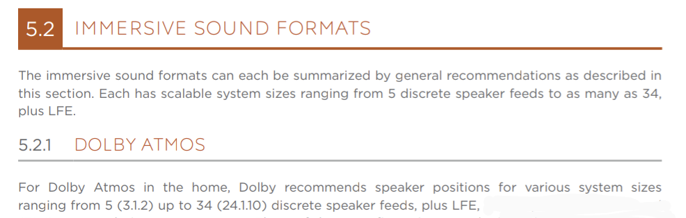

Έχω ήδη μπόλικα αγορασμενα, ενώ ο ντιμιφουτ πάνω από 200, τα περισσότερα εκ των οποίων βρίσκονται σε σκληρό στο σέρβερ μου..
Και με download βρίσκεις πάρα πολλά, τι λέμε τώρα, έχει υλικό και στα άλλα 2 ιμερσιβ φορμάτ πλην του Dolby Atmos.
Τα ιμερσιβ φορμάτ είναι τα εξής 4:
1. Dolby Atmos,
2. Auro-3D,
3. DTS:X (+ IMAX Enhanced),
4. MPEG-H 3D Audio.
Ένα σωστά στημένο σεταπ, θα πρέπει να τα παίζει όλα.

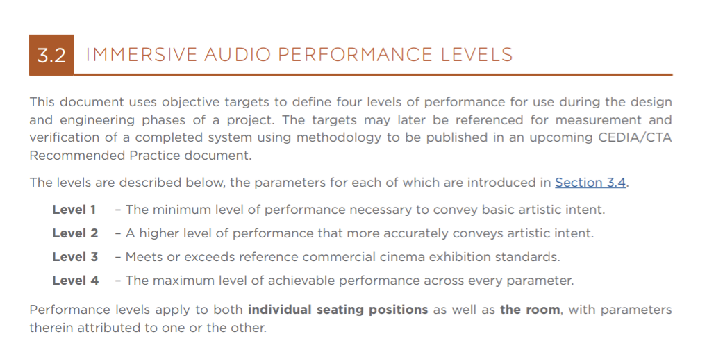

Εντάξει, αυτά που συζητάμε εδώ, δεν αφορούν την συντριπτική πλειοψηφία του κόσμου, που θα βολευτεί με μια ιμερσιβ ηχόμπαρα έως σόνος.
Άλλωστε το λεβελ 1 αφορά το βασικό 3.1.2 σεταπ, και αυτό θα είναι το σεταπ της συντριπτικής πλειοψηφίας (ή/και με μικράκια λιλιπούτεια δορυφορίδια πίσω):
Εδώ συζητάμε "σοβαρά" πράγματα, για "σοβαρά" σεταπ, που δεν θα απασχολήσουν την εν λόγω συντριπτική πλειοψηφία ποτέ των ποτών.
Εδώ παίζουμε μπάλα σε λεβελ 3, προσπαθώντας για λεβελ 4 όπου μας "παίρνει":
Εδώ συζητάμε για waveforming στο μπάσο, για την αιχμή του δόρατος..

Τέλος πάντων, η κουβέντα πάλι ξεφεύγει πολύ του τίτλου του θρεντ.
Πως το γυρνάς από δω από κει, εκεί που λέμε για πολλαπλά σαμπ (λεβελ 3/4) το γυρνάς στο τι δισκάκια και πόσα θα πάρεις.😁🤣
Μα ήδη ο τίτλος του θρεντ και η πορεία της συζήτησης ακόμα και προ λίγου, θα έπρεπε να σε βγάλει εκτός των ενδιαφερόντων σου, σιγά μη στήσεις 4-αδα σαμπ. 😎🤪😁🤣
Το θέμα της απόκρισης εκεί κάτω, είναι θέμα σοβαρών σεταπ, των λίγων, όχι της πλειοψηφίας, ούτε των τυπικών χαϊεντάδων.
Όπως και ο χώρος.
Πάμε άλλη μια, διάβασε (εάν μπορείς) και τέρμα κάτω τι λέει:

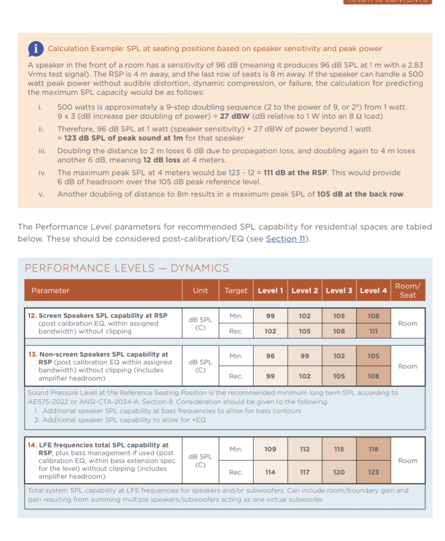

Οκ, λεβελ 3 και 4 κοιτάμε, το recommended:
Με προσοχή διαβάζουμε το κίτρινο πλαίσιο στην αρχή. 😎
Και επιστροφή στα σαμπ, όπου οι απαιτήσεις είναι σαφείς όσον αφορά το max SPL στη θέση ακρόασης, μετά το calibration πάντα.
Οι δε υποσημειώσεις, είναι κανόνες.
Πχ
Additional SPL capability to allow for EQ..
ΥΓ. Πολύ καλό διάβασμα θέλει το εν λόγω pdf, τα λέει όλα. Σωστά. Από τους τοπ...
