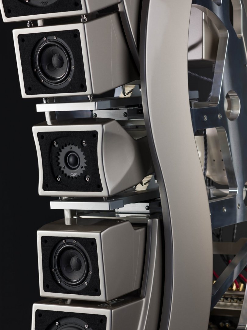

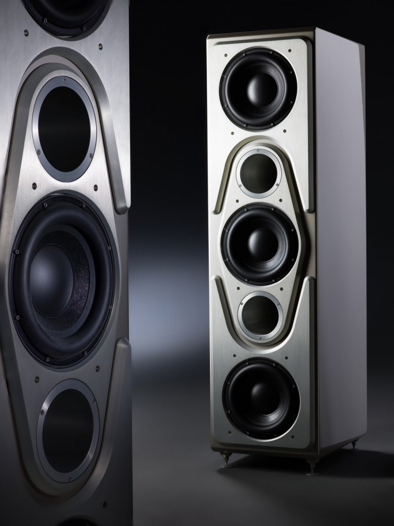

Πάμε πάλι: Λόλα να ένα μήλο, μαλμπορε να ένας (ισχυρός κι ακριβός) δορυφόρος:
Και να το σαμπ του:
ΥΓ. Ηχεία είναι όλα. Με μεγάφωνα. Τα μισά ηχεία τα λέμε "σαμπ" και τα άλλα μισά, τα λέμε "δορυφόρους". Α, να ένα μήλο. Λόλα.
Και να το σαμπ του:
