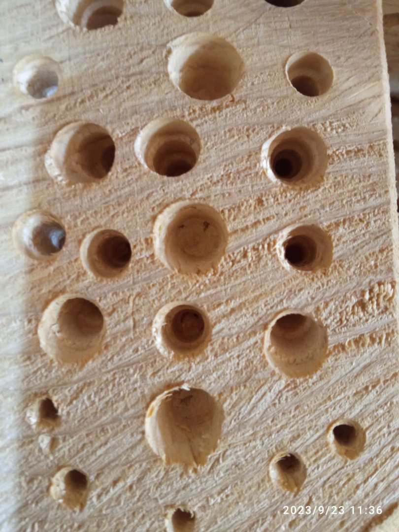

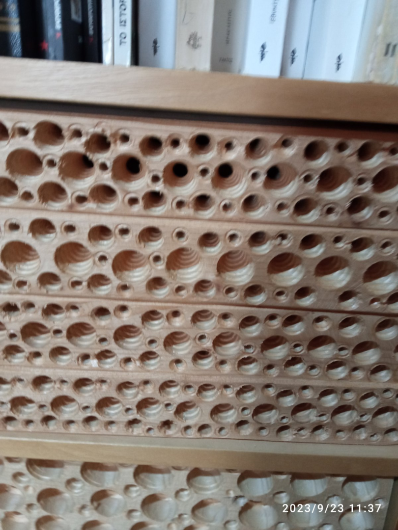

Τι βάθος έχεις Κε Χρήστο σε αυτές ; Σε μικρούς χώρους λόγω της επαναλαμβανόμενης και μεγάλου αριθμού back and forth bouncing των μεγάλων κυμάτων η διαφορά πίεσης είναι αυτό που συλλαμβάνει και το αυτί καλύτερα λόγω και της ίδιας αρχής λειτουργίας του.
Μηκος 670 εκατοστομετρα !!Πλατος 450 εκατοστομετρα! υψος 300 εκατοστρομετρα!!! ;)
Οροφη 10 δοκαρια 5Χ17 μεταξυ τους αποσταση 60 εκατοστρομετρα
260 σανιδες 60Χ12 αναμεσα απ τα δοκαρια
20 Μικρα δοκαρια που εδραζονται η σανιδες 60Χ12 πιο μεσα 5η DOW DOW μπλε υψηλης πυκνοτητας;) αυτη ειναι η οροφη!!!!!:drinks:
DOW υψηλής πυκνότητας τι είναι
φελιζολ

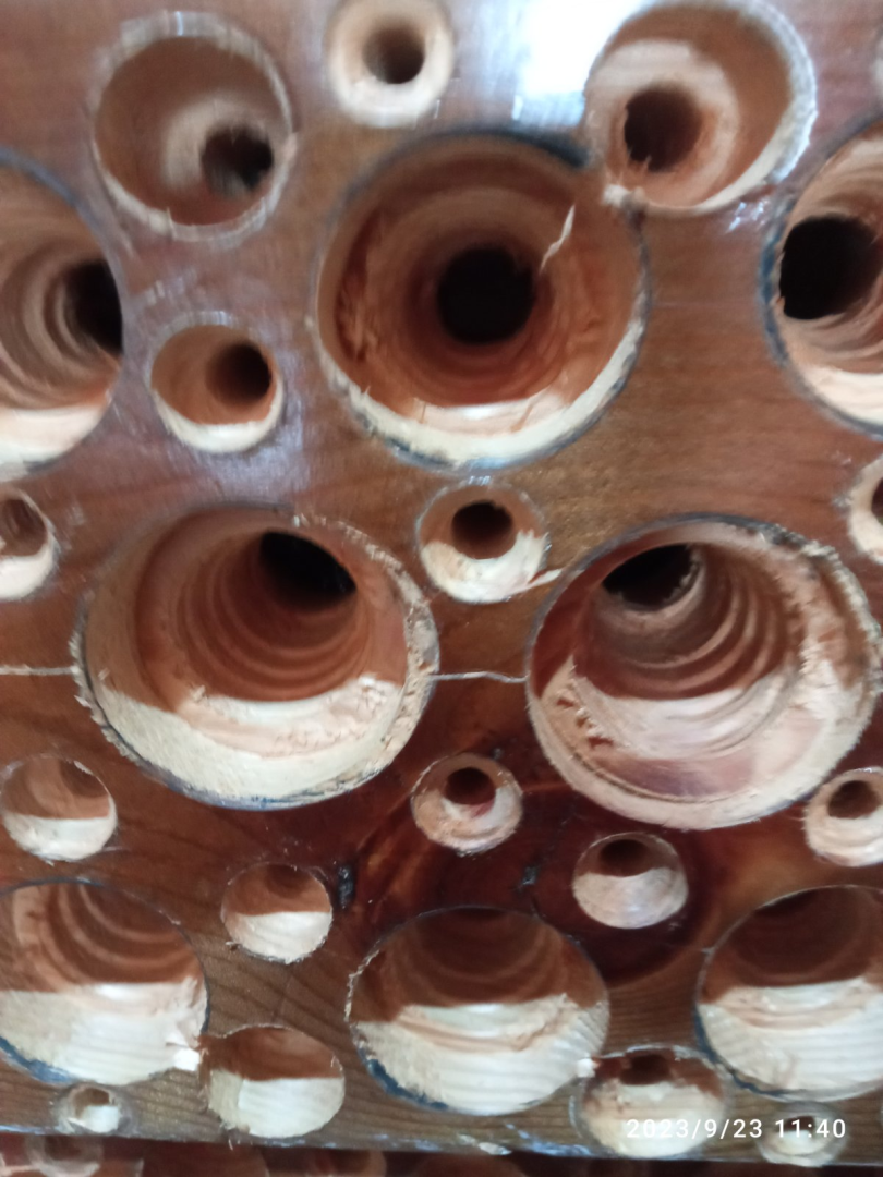

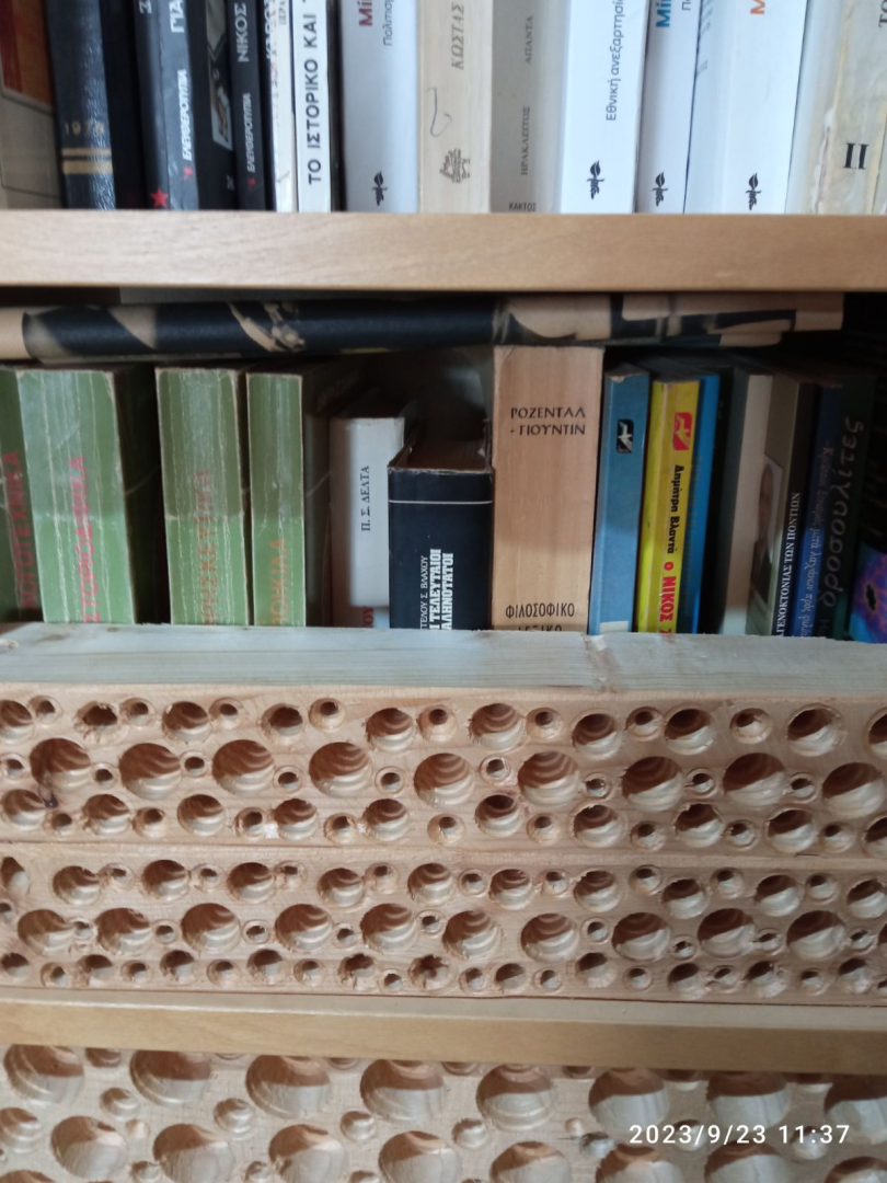

Κε Χρήστο εννοούσα α) τι βάθος και διάμετρο έχουν οι ίδιες οι τρύπες (μέσα τους) και μια και ρωτάω (και επειδή απο τα σχόλια όλων βλέπω κανένας δεν έχει συλλάβει τον τρόπο με τον οποίο συμβαίνει η απορρόφηση, κρίμα οι γνώσεις και τα .pdf που διαβάζουνε too much info που έλεγε και ο άλλος ο έρμος μου φαίνεται) : β) η μια άκρη του tube (σωλήνα - τρύπα) είναι κλειστή απο την μια μέρια ; Ή εάν κοιτάξω πίσω απο αυτές την κατασκευή θα δώ ότι είναι διαμπερής ;
Ή έστω έχουν κολλημένη και αυτά (όπως οι σφήνες) ένα ξύλο απο πίσω που είναι πολύ καλά κολλημένα σε αυτό όποτε δεν υπάρχει παρά σχετικά ελάχιστη διαφυγή αέρα (πάντα απο την πίσω μεριά τους εννοώ) ;
Με λίγα λόγια ρωτάω εάν είναι και πόσο καλά φραγμένες οι τρύπες απο την μια μεριά τους ή εάν είναι διαμπερείς ;

@thva H ξυλινες σφηνες ειναι 20 και 17 εκ μηκος, οι τρυπες ΔΕΝ ειναι View attachment 306370 διαμπερεις;)
Οι τρυπες πισω απ το σεταπιον και τα ηχεια ΕΙΝΑΙ διαμπερεις;)
Εύγε Κε Χρήστο. Εύγε.
