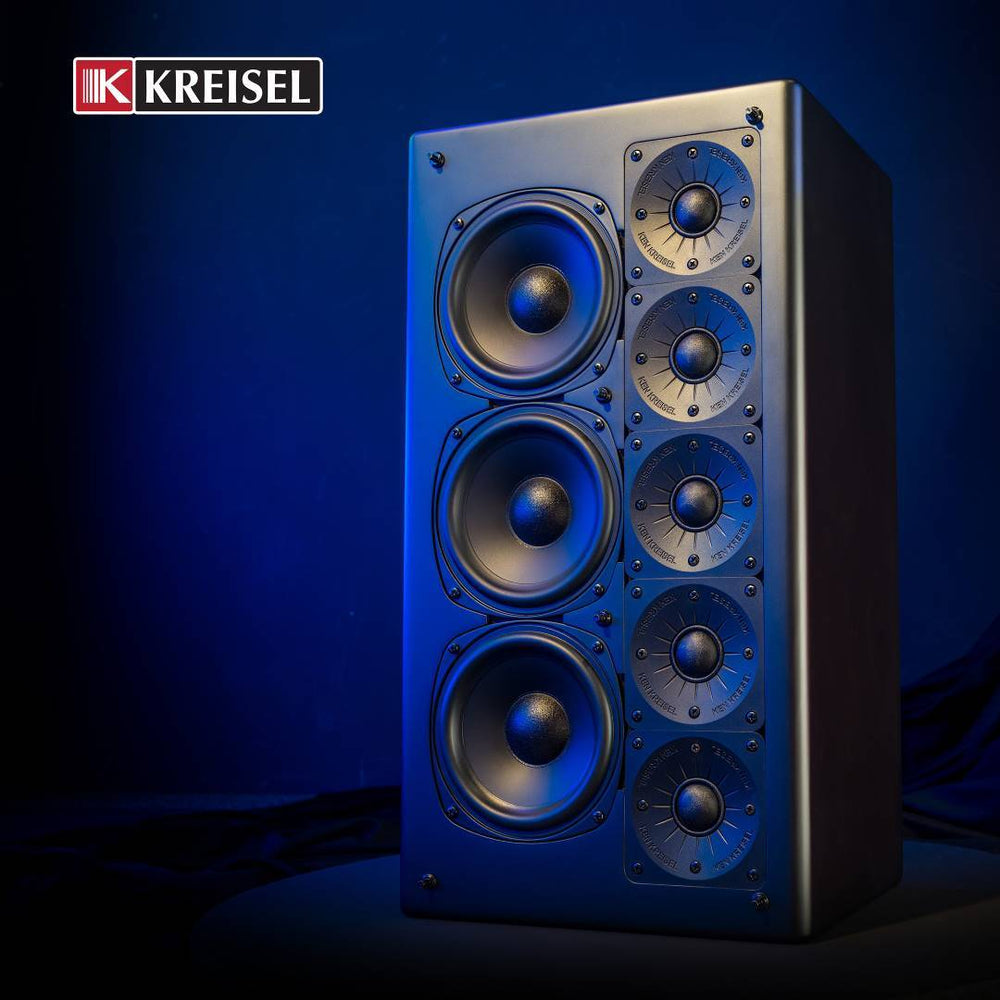

Αμ δεν το βλέπω ? 5 tweeters και 3 mid woofers.
Αλοίμονο.
Δεν ξέρω ποιός κοιμάται και γιατί .
Τέτοιες συστοιχίες μονάδων κανονικά έχουν χαρακτηριστικά line array στην εκπομπή ηχητικής ενέργειας...
Έτσι, έτσι είναι όπως τα λες .... δεν αντιλέγω εγώ σε τρελούς.
Άμα όμως ούτε οι τρελοί αντιλέγουν σ'εσένα αυτό θα ήταν ενδεχομένως σημείο προβληματισμού... :wink:

Εάν είναι και line array που λέει μάλιστα ο Bhutia .... η ευαισθησία μάλλον πέφτει έτσι. Αυτά ακυρώνονται μεταξυ τους τα κύματα (σαν της θαλάσσης, της ακουστικής ακούνε σε άλλους φυσικούς νόμους ... τα ίδια φαινόμενα :D

Σε διατάξεις line array η πτώση στάθμης σε συνάρτηση προς την απόσταση είναι μικρότερη για πεπερασμένες αποστάσεις σε σχέση με τις διαστάσεις του array. Πέραν δεδομένου ορίου απόστασης η μείωση στάθμης γίνεται ισοδύναμη προς τις σημειακές πηγές.
Ναι , δεν στοιχίζει όμως σε ευαισθησία αυτό (που λένε) άσχετα εάν είναι επιλογή για αυτό το σκοπό ; (να το χόμπυ που σου έλεγα χα χα)
By placing multiple drivers in a calculated parallel manner, the drivers constructively interfere with each other and produce a more evenly distributed sound wave. The workload of each driver is reduced, and overall output is increased. The results are lower distortions and perfect rendering of micro-detail, timbre, tonal subtleties, timing and precision. It also allows a broader listening area and lesser space reflections and makes the sound stage more realistic with a three-dimensional sound with the authoritative weight and emotional impacts.
Υ.Γ. : Σε αυτό να κάνει spinorama o Toole να μπερδευτεί με την ανάλυση των data στο περιβάλλον που πάει και τα κάνει. Ρυθμίζεται και το καθετο directivity άρα και το P.I.
