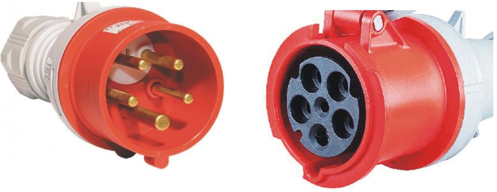

Πριν μερικά χρόνια, ένα μαγαζί με τζάμια, μετακόμισε σε άλλον χώρο.
Εκεί που ήταν μια κολλητική μηχανή δεν έφτανε το ρεύμα και ζήτησε από τον ηλεκτρολόγο να τραβήξει ένα καλώδιο προέκταση 5 μέτρα με αρσενικό - θηλυκό φις βιομηχανικό τριφασικό.
Ήταν μεσημέρι, πείνασαν και πήραν κάτι πιτόγυρα για να φάνε, αλλά και μερικές μπύρες.
Ο ηλεκτρολόγος μετά την οινοποσία πήγε να συνεχίσει την δουλειά του, αλλά μπερδεύτηκε και έβαλε το αρσενικό φις στο θηλυκό.
Στην φωτο το αριστερό φις μπαίνει στην μηχανή και το δεξί στο ρεύμα, αλλά αυτός τα έβαλε ανάποδα.
Όταν πήγα να του ρυθμίσω την μηχανή πάω να την συνδέσω και παρατηρώ ότι είναι ανάποδα.
Φωνάζω τον ιδιοκτήτη του μαγαζιού και του το δείχνω, αλλά από απροσεξία ακουμπάω τα ποδαράκια στο αρσενικό φις που είχαν ρεύμα.
Έφαγα τα 380 Volt για πολύ λίγο και από το σοκ πετάχτηκα λίγο πιο πίσω κανένα μέτρο.
Όταν το είδε ο ηλεκτρολόγος σάστισε, γούρλωσε τα μάτια του και μου είπε ότι πρώτη φορά στη ζωή του έκανε τέτοιο λάθος.
Του είπα ότι θα μπορούσε να σκοτωθεί άνθρωπος και να μπει σε μεγάλους μπελάδες από μια απροσεξία.
Το κατάλαβε φυσικά και ζήτησε συγνώμη.
Συμπέρασμα: αν πιεις μην οδηγείς και μην κάνεις ηλεκτρολογική σύνδεση.

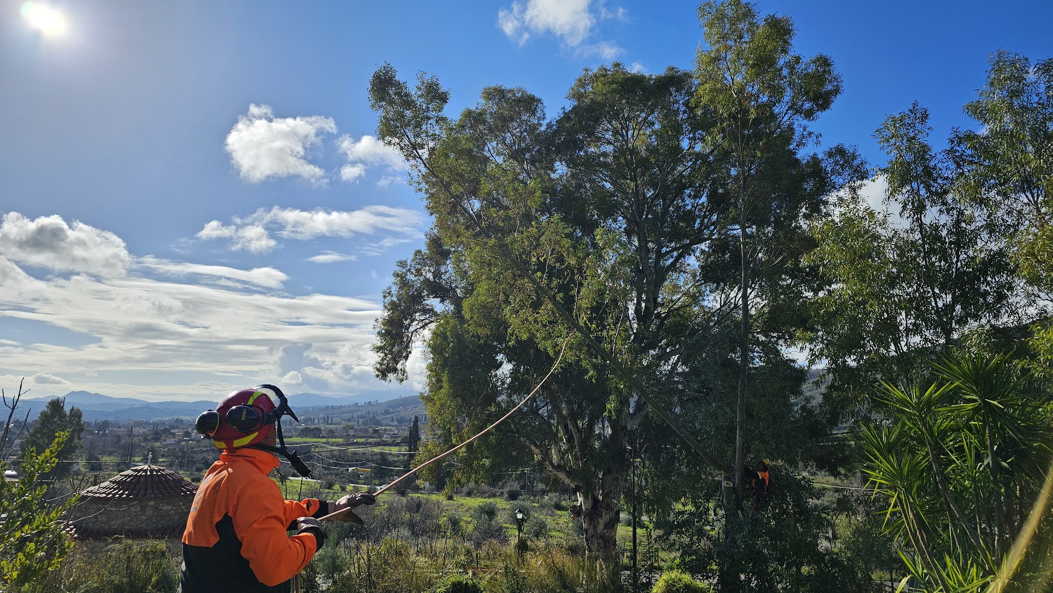

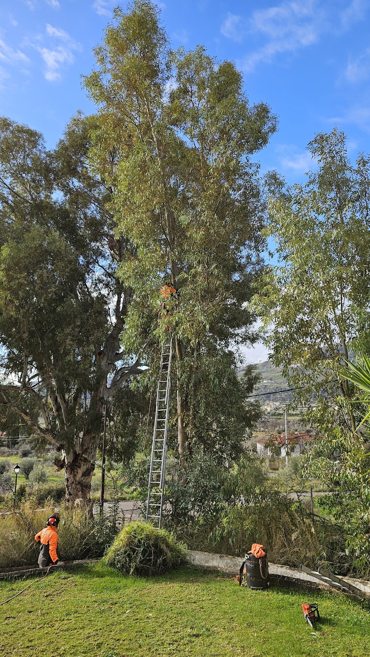

Θυμήθηκα σήμερα το υπέροχο αυτό νήμα απο τα μαύρα χρόνια του αποκλεισμού γιατί ήρθε πάλι ο θεός που μου είχε κλαδέψει την Ουωσινγκτόνια (πιτσάρδια) να κόψει λίγες ευκάλυπτοι.
Λέω στον βοηθό μου που έρχεται πιά μόνο Σάββατα, κι αν έχει καλό καιρό, γιατί έπιασε μόνιμη γ@μωδουλειά για τα γ@μωένσημα να τους κόψουμε, μου λέει φοβάμαι οτι θα πέσουν στις μάντρες και θα κλαίμε. 😨
Οπότε ας κλαίω εγώ με τα χρήματα που θα ζητήσει ο σοβαρός γνώστης, λέω μέσα μου. 😭
Τον παίρνω τηλέφωνο, έρχεται σε μιά ώρα, κλαίω και έξω μου με την τιμή, κανονίζουμε να τους κόψει αλλά να μην τους τεμαχίσει με τα μισά χρήματα που είναι επίσης για άφθονα δάκρυα.
Έρχεται σήμερα και ενώ το Ντολμαδάκι είχε πει "Τζίζους!" με την τιμή, άλλαξε αργότερα γνώμη, όπως κι εγώ, όταν είδαμε πώς γίνονται οι δουλειές.
Α, του λέω, εγώ ανεβαίνω με τις σαγιονάρες στη σκάλα, δένουμε ένα σκοινάκι στα 3-4 μέτρα ύψος, κόβουμε και συγχρόνως τραβάμε με αυτοκίνητο μπας και πέσουν εκεί που θέλουμε. :biggrin:
-Κότα είσαι και ντύνεσαι σαν το κρεμμύδι με μάσκες, ωτασπίδες και ορειβατικούς εξοπλισμούς;
Δεν με χαστούκισε αν και έπρεπε.
Πέντε τεράστιοι ευκάλυπτοι 15-20 μέτρων με 3-5 κλαριά διαχωρισμού απο το τελευταίο κλάδεμα του '14, ο ένας στην γωνία της 10 χρόνων μάντρας που φτιάξαμε όταν έριξαν την παλιά (ήδη έχει ρωγμή) και οι υπόλοιποι κατά μήκος άλλης μάντρας μέσα στον κήπο με παλιές ρωγμές.
Κορμοί διαμέτρου 70-80 εκατοστών χαμηλά, κλαριά 40-50 εκατοστών. :o
