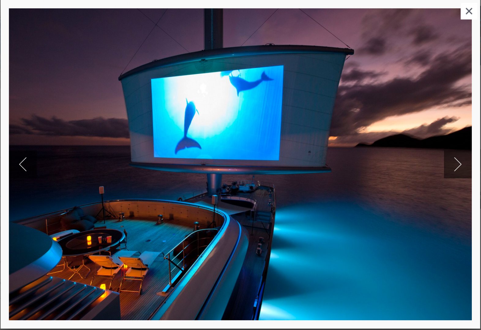

Μετά κόπων και βασάνων η δική μου προσπάθεια.
P
PMC

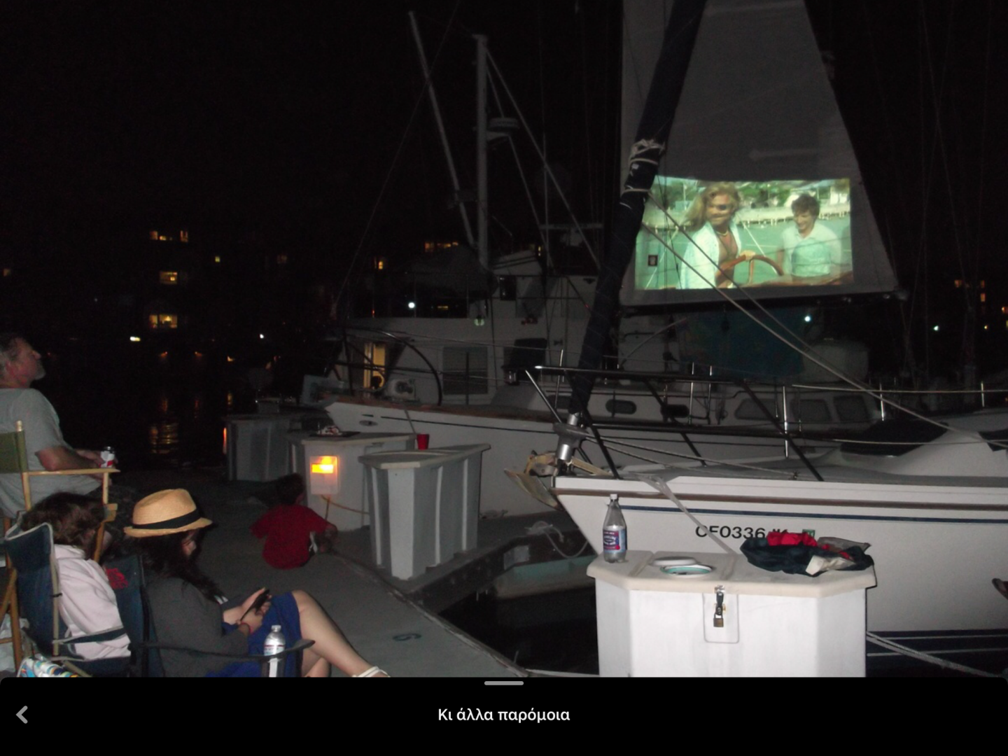

Ναι, για πανί πλεουμενου, αν χρειαστώ θα σε ρωτήσω.
Μόνο μη το βάλεις για προβολή, δε κάνει αδερφέ. Ούτε με τρύπες δε κάνει.
