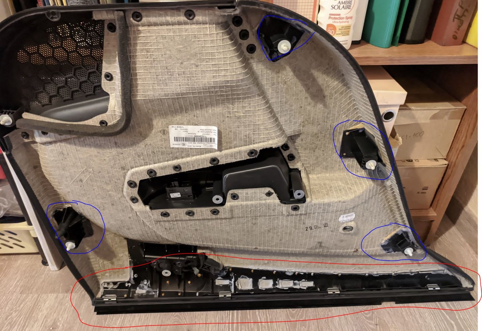

Όσα Astra H εχω δεί, έχει ξεκολλημένη ταπετσαρία στο επάνω σημείο εκεί που κλείνει κυκλικά προς τα παράθυρα. Και πολλές φορές έχει ξεκολλημένα κλιπ. Οπότε τρίζει και δίνει κακή αίσθηση που νομίζεις οτι φταίνε τα ηχεία. Απο τη στιγμή που τα έφτιαξα, άλλαξε η αισθηση προς το καλύτερο. Σου συνιστώ να το κάνεις κι εσύ μαζί με κάποιο υλικό που σταμάτάει τις δονήσεις της λαμαρίνας. Επισυνάπτω και 2 φωτογραφίες... στο κοκκινο εβαλα μια ελαστική μαστίχη (ενα φτηνο σωληνάριο απο Leroy) και στο μπλε εβαλα κόλλα με θερμοπίστολο. Την έχω βάλει ανάποδα για να κρατιέται πατημένο. Μη βάλεις τσιμπίδες/clamps γιατί αφήνει μόνιμα σημαδια πάνω στο μαλακό υλικό

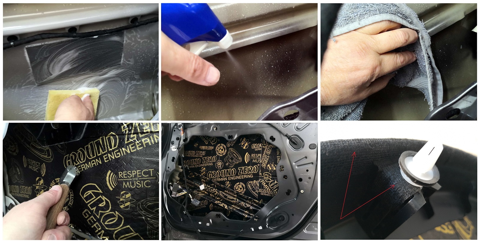

6 εικόνες, 6000 λέξεις. Ευχαριστώ
