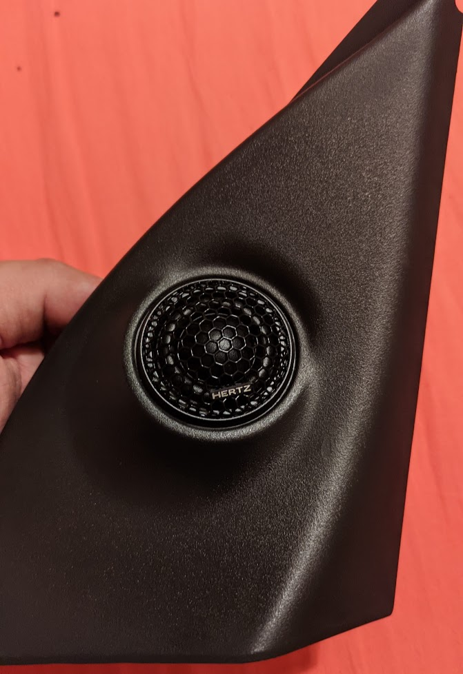

Φυσικά σύνδεσα και τα νέα ηχεία CK165L της Hertz, και καταφερα να βάλω και τα τουιτεράκια όπως φανταζόμουν χωρίς κενά και αστάθειες
