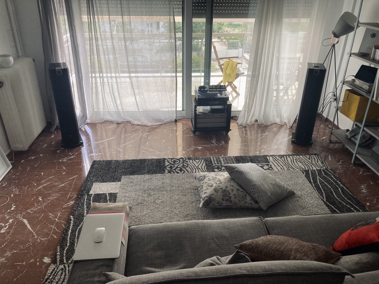

Καλημέρα,
τα ηχεία και το ρακ πρέπει να μπουν κατά μήκος του δωματίου και όχι κατά πλάτος, όπως είναι στη φωτογραφία, διότι δημιουργούνται πολλά στατικά κύματα που ποτέ δεν θα σε αφήσουν να ακούσεις σωστά.
Έτσι όπως είναι δεν υπάρχει χώρος πίσω από τα ηχεία ώστε να καταφέρεις να φτιάξεις καλή στερεοφωνική εικόνα με βάθος - πλάτος - ύψος και σωστό διαχωρισμό μεταξύ των διαφόρων οργάνων.
Επίσης βάλε χαλί, όχι αυτό που έχεις, μεγάλο χαλί. Το μάρμαρο είναι εχθρός της μουσικής.
Καλή δύναμη. Δεν είναι δύσκολο., το έκανα και εγώ πριν πολλά χρόνια. Σου στέλνω φωτογραφίες από τον χώρο μου (4μ χ 6μ). Παρατήρησε το μέγεθος του χαλιού, την απόσταση των ηχείων από το παράθυρο και τις δύο θέσεις του ρακ. Το παράθυρο μπορεί να ανοίγει αν θες, δεν είναι πρόβλημα γιατί τα ηχεία έχουν αρκετή απόσταση από τον πίσω τοίχο και το ρακ μπορεί να τοποθετηθεί στο πλάι όπως είναι στη μία από τις τρείς φωτογραφίες.
Τέλος οι τοίχοι σου είναι πολύ άδειοι. Βάλε πίνακες (χωρίς τζάμια), ραφάκια ξύλινα ή ότι άλλο θες, αρκεί να σπάει το τελείως επίπεδο του τοίχου.

Μπήκε και το χαλί...θα θελα λιγο μεγαλύτερο αλλά μολις μετακόμισα και έπεσε μικρο αυτό που είχα, θα μπουν και αρκετοί πίνακες, φοβαμαι το τζάμι λίγο αλλά το μπαλκονι έχει νότιοπροσανατολισμο και γενικώς είναι τοσο φωτεινό που τουλάχιστον θα έχουμε disco αντανακλάσεις all day long!

Βρες και βάλε πολύ πιο χοντρές κουρτίνες , να κάνουν κάτι όσο ακούς.
Αυτές που έχεις είτε είναι εκεί είτε όχι είναι το ίδιο.
Βαριές , βελούδο παχιές θα κάνουν δουλειά.

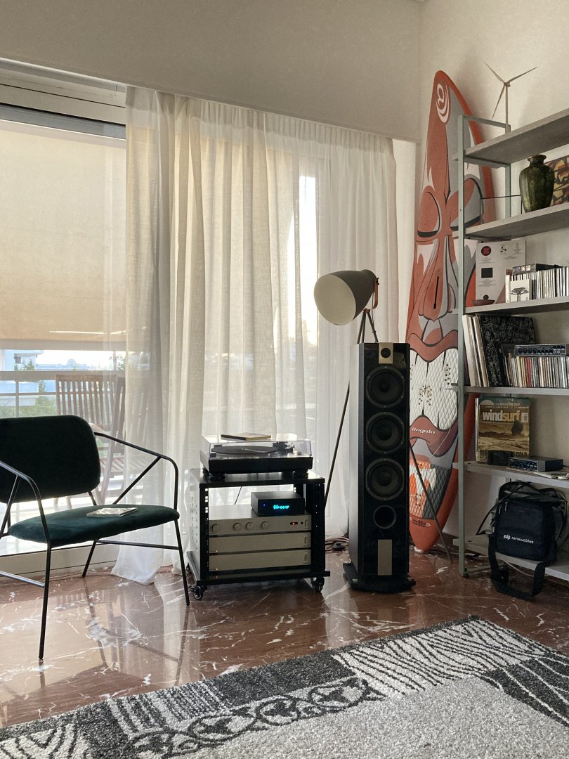

Έτσι είναι πολύ καλύτερα. Όσο για τις κουρτίνες μπορείς να βάλεις ένα δεύτερο οδηγό για να έχεις δύο κουρτίνες ανάλογα με τι περίσταση!!! Υπολόγισε ότι τα ηχεία σου πρέπει να δοκιμαστούν και σε μεγαλύτερη απόσταση από τον πίσω τοίχο (1μ -1.5μ). Η απόσταση μεταξύ των ηχείων ίσως είναι λίγο μεγάλη (έτσι φαίνεται στην φωτογραφία), λαμβάνοντας υπόψη και την απόσταση που απομένει από τους πλαϊνούς τοίχους. χρειάζονται πολλές δοκιμές. Για αρχή μπορείς να υπολογίσεις μια απόσταση μεταξύ των δύο ηχείων στα 1.8μ - 2.2μ. Εξαρτάται από τα ηχεία και τον χώρο.

Ωραία προχωρας. Τωρα περιμενω να δω τον αριστερο τοιχο με ραφια-βιβλια-cd ως ενα ειδος διαχυτη και βεβαια οπως προειπαν τα μελη, μια βαρια κουρτινα. good job so far.

φερτο ενα τσικ πιο σημετρικα χαλι -ηχεια (δεν ειμαι πσυχαναγκαστικος) και τα ηχεια ιδιες αποστασεις απο τους τοιχους, και ρικσε και μια μετρηση να δουμε που βρισκομαστε 🐒
Καλά, κάνετε σχόλια για τις μπουχάρες και του λέτε να βάλει "βαριές βελούδινες" κουρτίνες; Στην Αναγέννηση είμαστε;

μπραβο !! εγκρινω !! βαλε και μια λογκμπορντ ξυλινη για διαχυση οριζοντια πανω απο τη μπαλκονοπορτα ... : D
