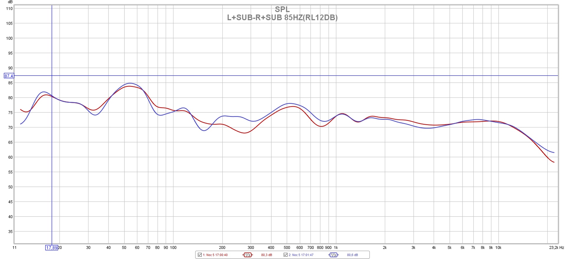

Όταν μπορέσεις μια με το κρος στα 50Hz 24 db
και μία στα 85Hz 12db.
Κάθε μέτρηση ηχείο και σαμπ.
στα 50 με 24 είναι η τελευταία μέτρηση πάνω
τώρα πάω για τα 85 στα 12
L κοκκινο
R μπλε

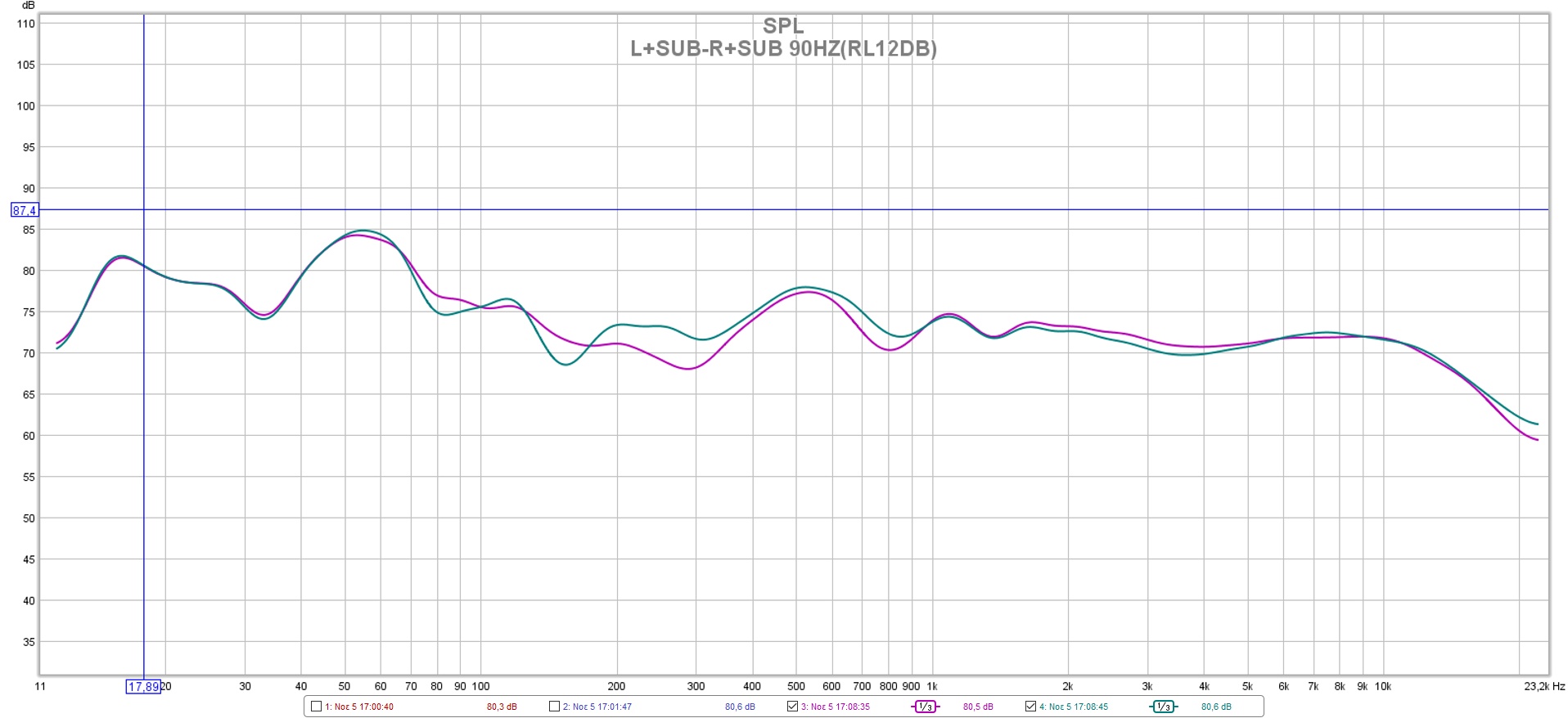

[DOUBLEPOST=1509894681][/DOUBLEPOST]και στα 90 στα 12db
L μοβ
R μπλου
[DOUBLEPOST=1509894781][/DOUBLEPOST]

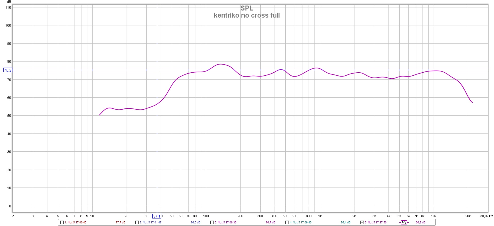

να δούμε και λίγο το κεντρικό μας
μόνο του χωρίς κρος

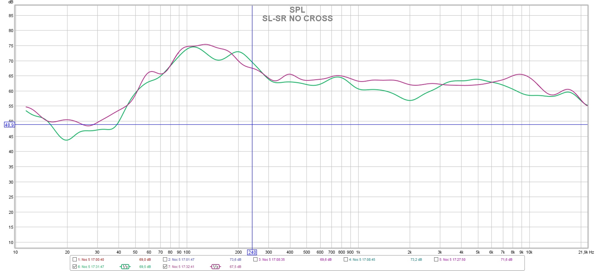

[DOUBLEPOST=1509896147][/DOUBLEPOST]Surround no cross
L πράσινο
R μοβ
5.445
6.609
:rolleyes: αυτες επρεπε να ειναι οι πρωτες μετρησεις σου +σαμπ μονο του..
ειναι πασιφανες οτι το δεξι εχει την βυθιση-ενισχυση λογω πλαινου τοιχου, αρα αντιστοιχα το σαμπ που ειναι εκει θα συμπεριφερεται.... ουτε και τσεκαρες ολες τις πιθανες θεσεις του σαμπ να βρεις την ιδανικοτερη, εκτος και εαν παιζει παντοφλεισον οποτε ο.κ.... αν μπορεις να το τοποθετησεις αλλου, π.χ. αριστερα θα εχεις κερδισει μια σημαντικη μαχη... πρωτα αυτο ...
Συμφωνω με τα dimifoot , εαν φιλτραρεις με σκοπο να ριξεις κορυφωσεις πρεπει πανω σε αυτες , αν το κανεις ολη την τριαδα
θα εχεις τα μεγιστα , αλλα οταν αυτη η κορυφωση ειναι χαμηλα καλο ειναι να αποφευγεται οταν σκοπος ειναι μονο αυτος γιατι εχεις μετα αλλα προβληματα αλλων προυποθεσεων που δεν πληρουνται...οποτε επεμβαινεις με eq εκει κοβεις υψηλοτερα ...
Μαντευοντας οτι και να κανεις οτι , εαν δε αλλαξεις θεση στο σαμπ αυτη η βυθιση θα σε ταλαιπωρησει και ειναι σε καιριο σημειο!!
Τελος πολυ σημαντικο να ταιριαξεις κεντρικο-σαμπ και μετα τα υπολοιπα....

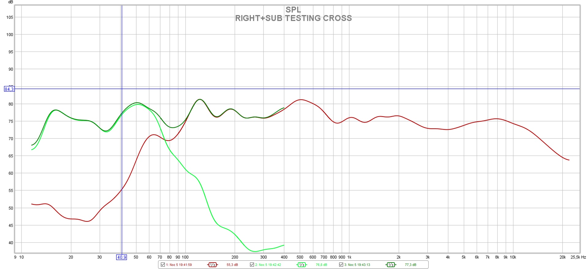

στο right ηχείο είδα ότι δούλεψε καλύτερα με cross
Ηχείο 80hz BW 24db/oct κοκκινο
sub 65hz LR 24db/oct πράσινο
παίρνουμε αυτό
σε άλλους συνδυασμούς η τρύπα των 80 μεγάλωνε

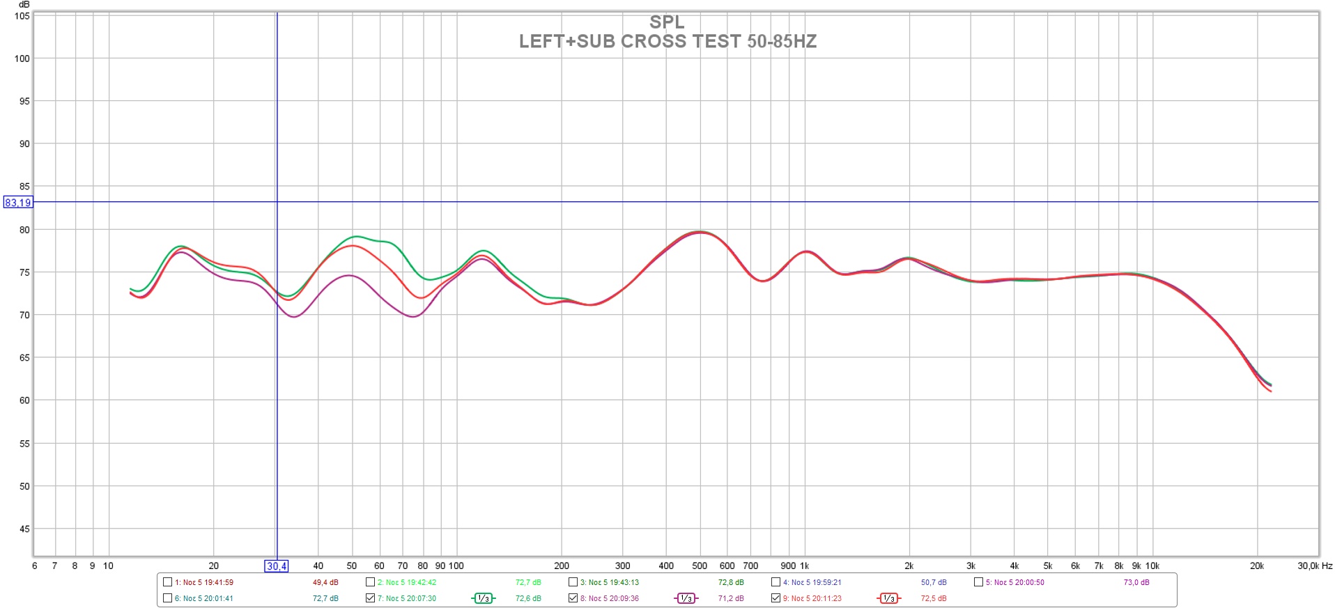

[DOUBLEPOST=1509905728][/DOUBLEPOST]πράσινο: LEFT 50HZ BW24db +SUB 50HZ RL24db
μοβ : LEFT 85HZ BW12db +SUB 85HZ RL12db
κόκκινο : LEFT 85HZ BW12db +SUB 50HZ BW12db
Προφανως πράσινο ειναι το σωστό. Λιγότερες ακυρώσεις.
Βαλε και R τωρα, τα ίδια κρος

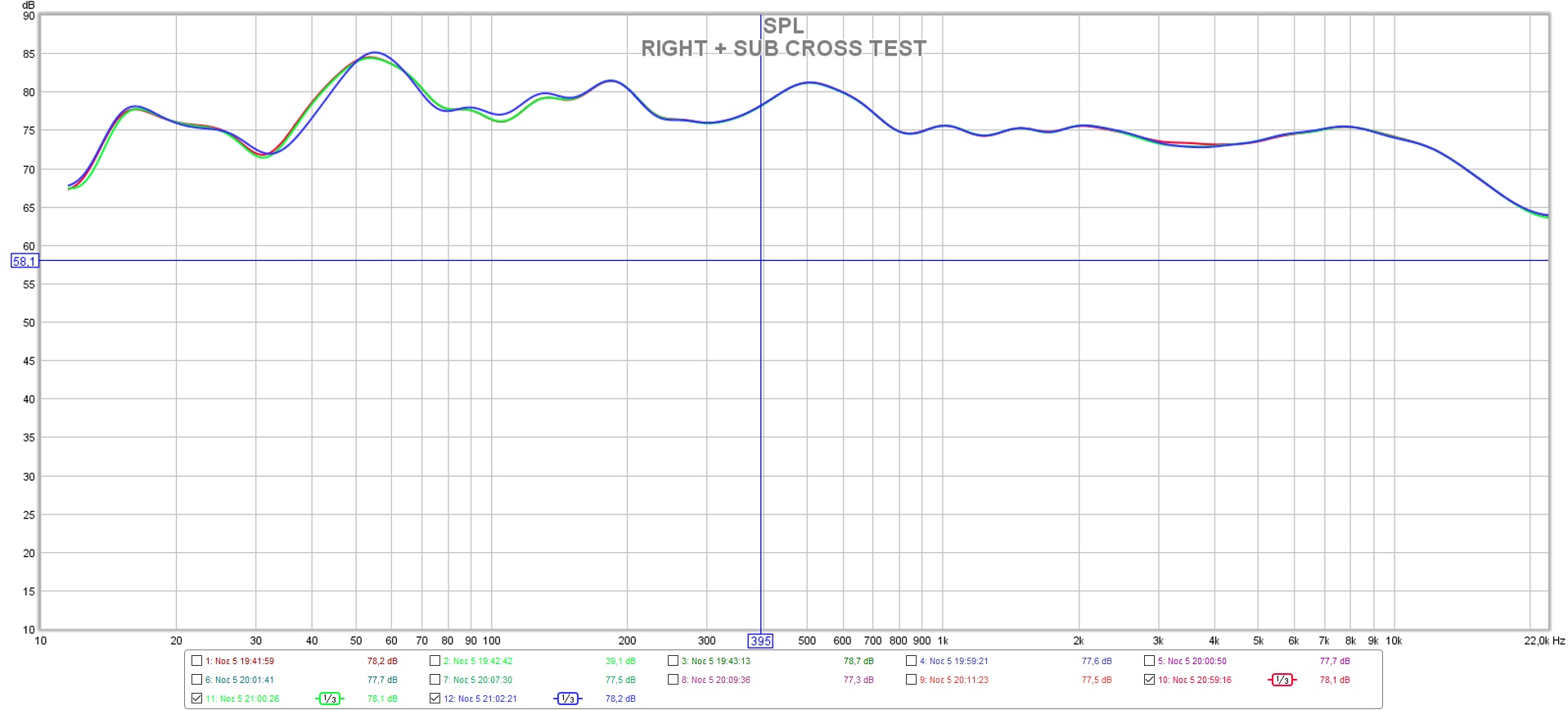

σόρρυ που άργησα αλλά τα έκανα 2 φορές γιατί δεν είδα καμία διαφορά έως ελάχιστη και διπλοτσέκαρα μήπως ξέφυγε κανένα κρος
τελικά δεν έκανα λάθος και έχουμε
κοκκινο(όσο φαίνεται) RIGHT 85HZ BW12 +SUB 85HZ LR12
πράσινο: RIGHT 85HZ BW12 +SUB 85HZ BW12
μπλε: RIGHT 50HZ BW24 +SUB 50HZ RL24

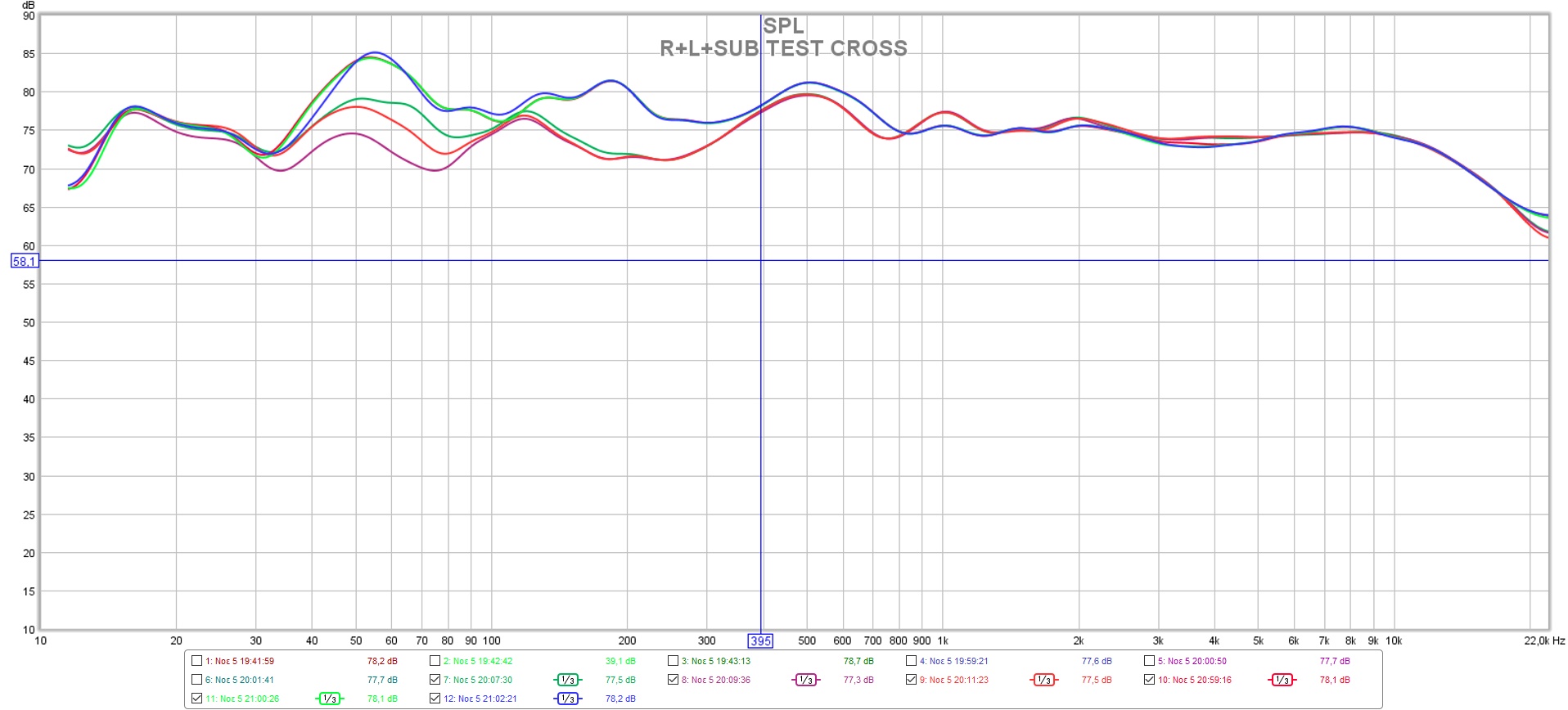

[DOUBLEPOST=1509909059][/DOUBLEPOST]και μιοα ομαδική όπου φαίνονται οι διαφορές στις στάθμες των L-R

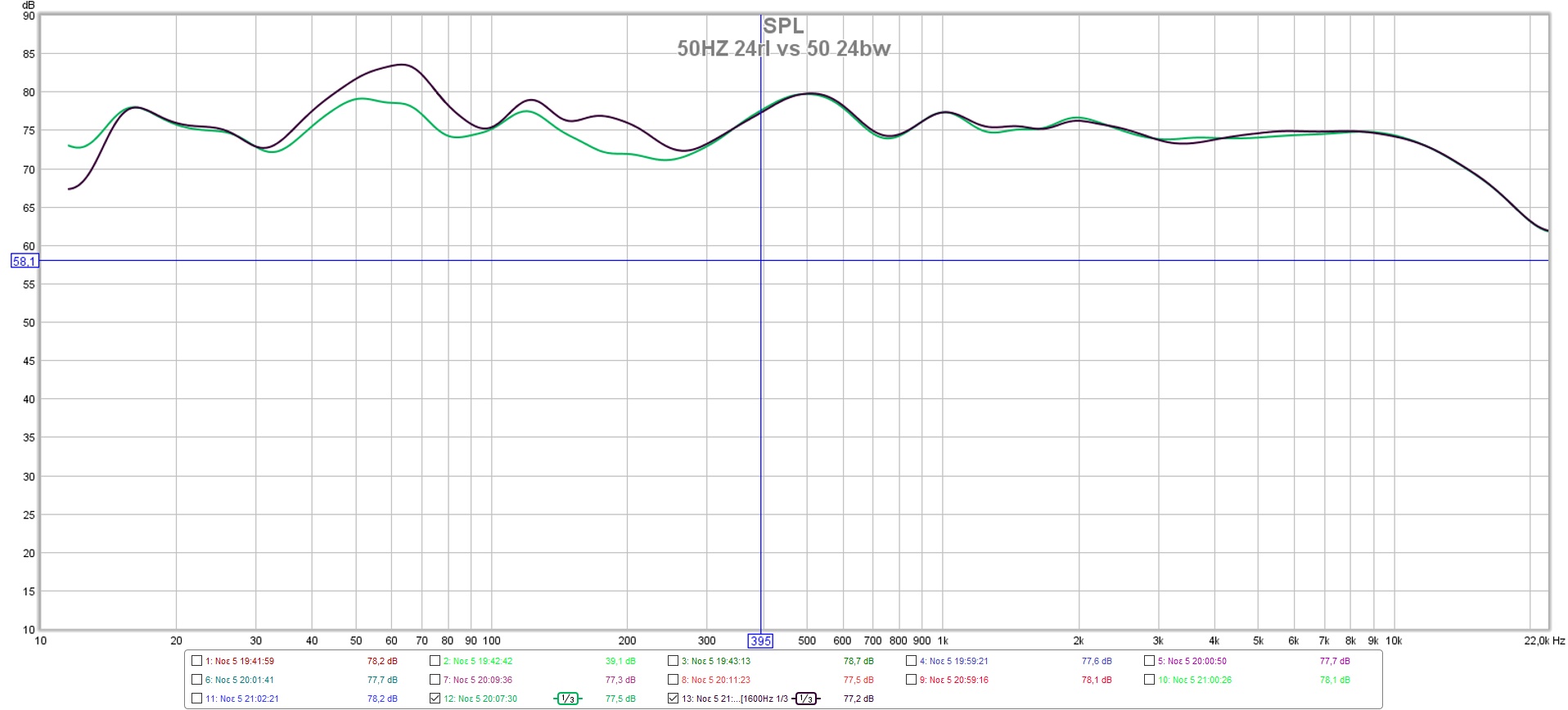

γιατρέ μου...εδώ πάμε μαύρο έτσι?
αριστερο ηχείο
μαύρο 50hz LR 24db
πράσινο 50hz BW24db
sub ως έχει 50ΗΖ με RL24db

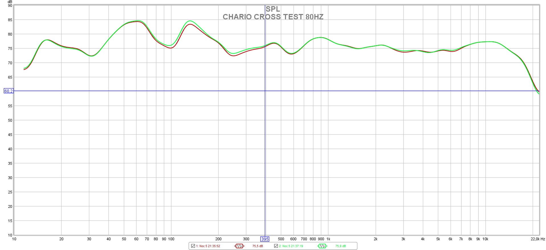

Μέτρα κεντρικό, 80Hz Cross , 12db/oct
Μαζί με το sub?
41.479
83.753
κεντρικό
πράσινο : chario 80hz LR 12db +sub 50 hz RL24db
κόκκινο : chario 80hz BW 12db +sub 50 hz RL24db
τι διάολο στα 2 μέτρα καρφί τόση βύθιση στα 80-100>:(

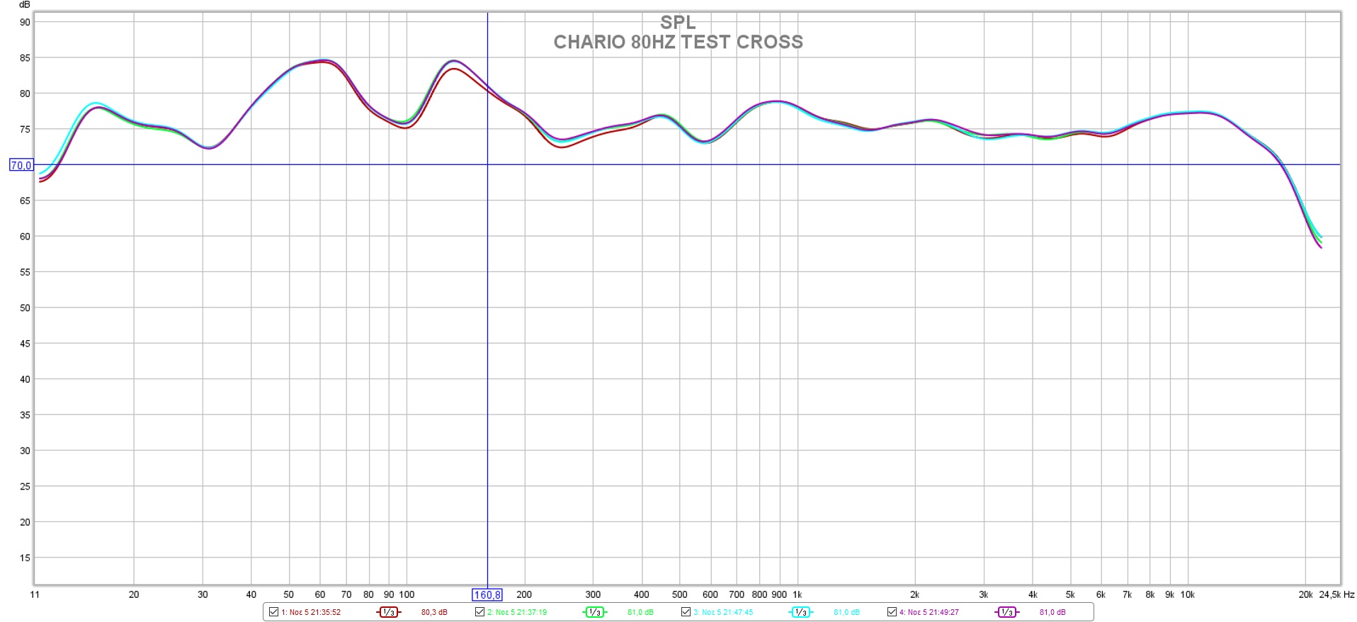

41.479
83.753
Τα ρουφάει όλα ο χώρος λέμε
κοκκινο chario 80hz LR 12db +sub 50 hz RL24db
πρασινο chario 80hz BW 12db +sub 50 hz RL24db
ταλασσί chario 80hz BW 12db +sub 80 hz BW12db
μοβ chario 80hz BW 12db +sub 80 hz LR12db
31.553
91.521
Προσοχή: Αν δεν εχεις σωστή τη φάση, τζάμπα ολα
Τωρα βαλτα στα 50, 12db/oct, και κεντρικό και σαμπ

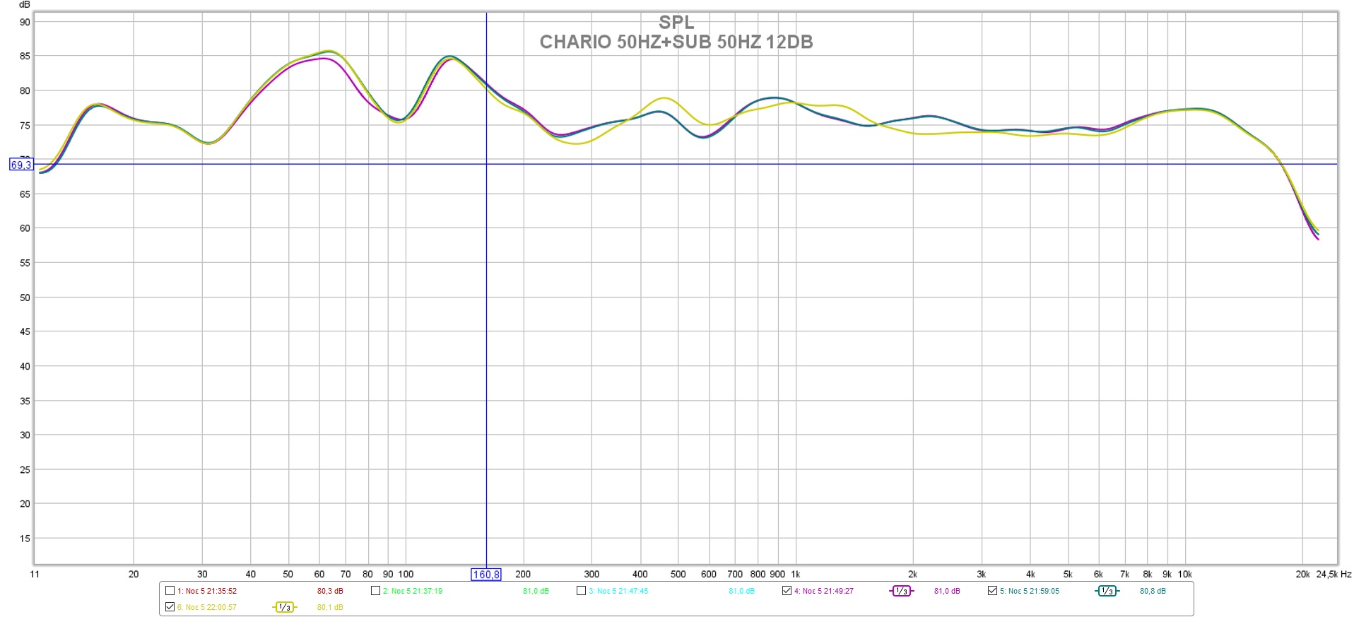

η φάση είναι εντάξει άι θινκ:whistling::D:thumbsup:
μοβ 80hz BW 12db +sub 80 hz LR12db
οινοπνευματί chario 50hz BW 12db +sub 50 hz BW12db
κίτρινο: ίδιο με οινοπνευματί αλλά χωρίς το γ@## το τραπεζάκι...αλλά ελάχιστη διαφορά
