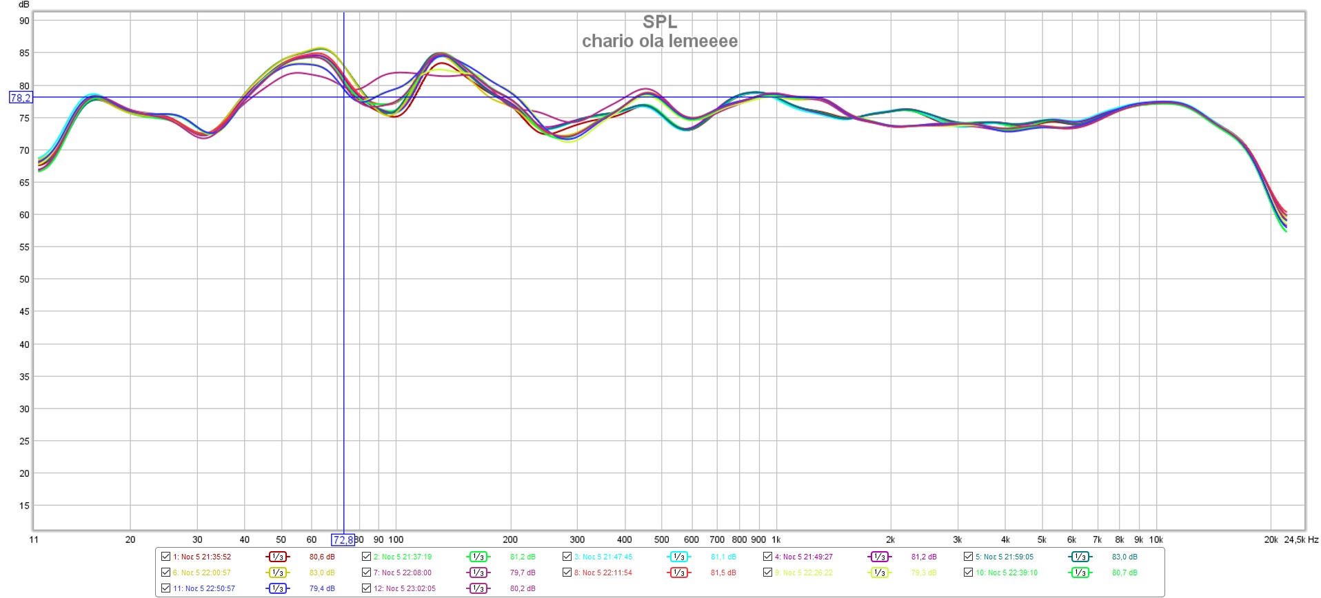

Το μπλε πιο ειναι;
Βαλε τα τέσσερα καλυτερα, να τα ξαναδούμε, αλλα ονομάτισε τα

Το μπλε πιο ειναι;

Το μπλε πιο ειναι;

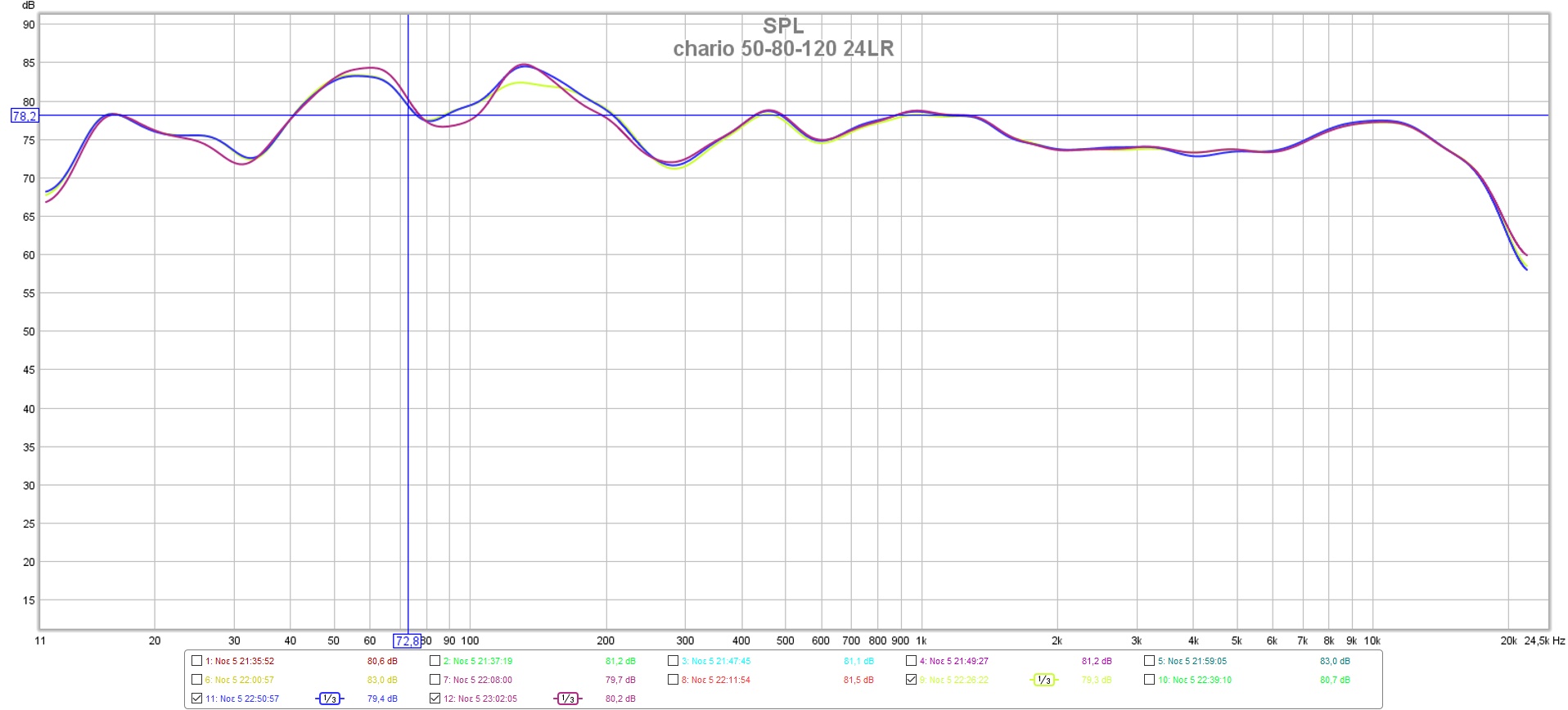

το μπλε είναι : chario 80hz LR24 +SUB 80HZ LR 24LR
το είχαμε βάλει vs με τα 120hz
41.926
84.524
Πρωτα βαλε να δούμε τα καλυτερα του κεντρικού, όχι αυτο με την ανάποδη φάση
To 50/24 RL, 120/24LR, 80/24 LR
κιτρινο: chario 120hz LR24 +SUB 120HZ LR 24LR
μπλε: chario 80hz LR24 +SUB 80HZ LR 24LR
μωβ: chario 50hz LR24 +SUB 50HZ LR 24LR
41.926
84.524

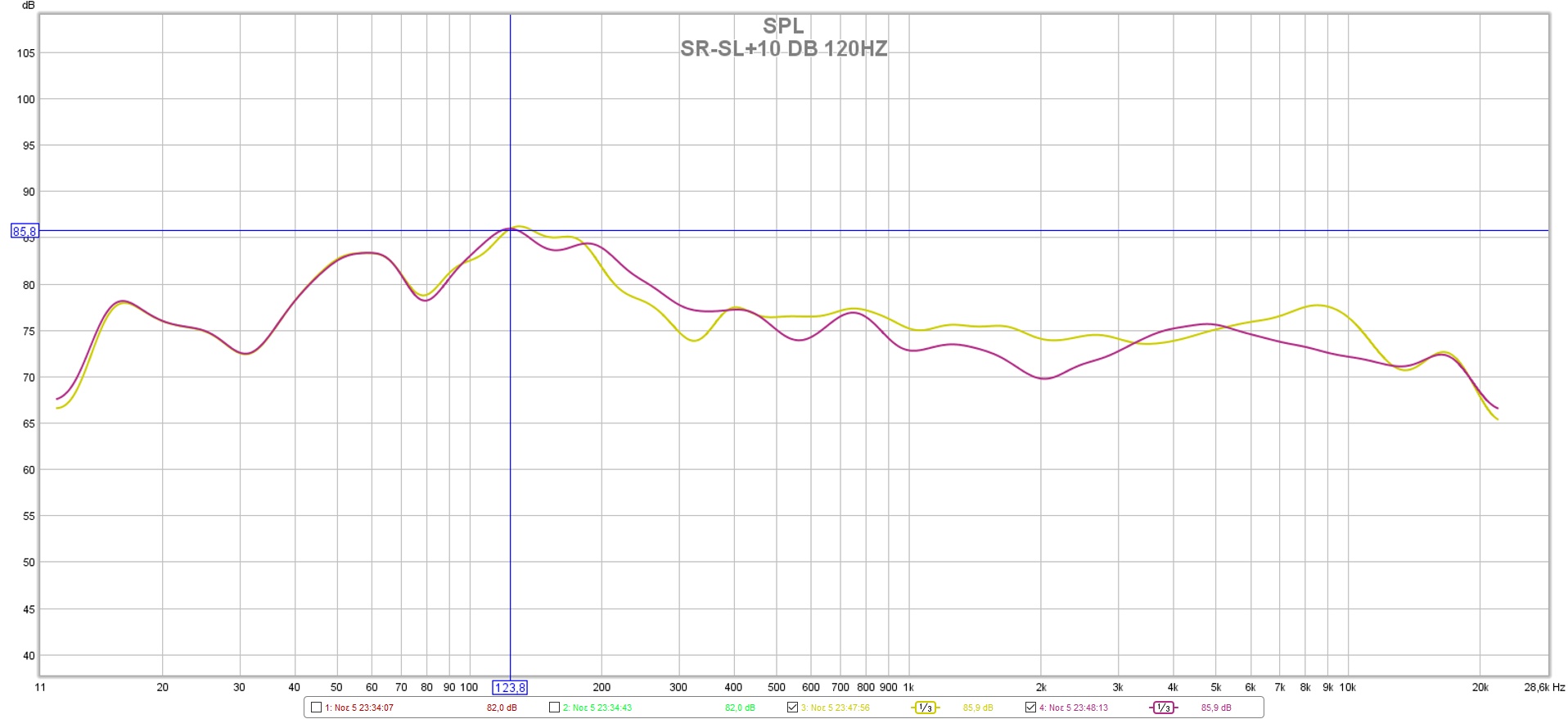

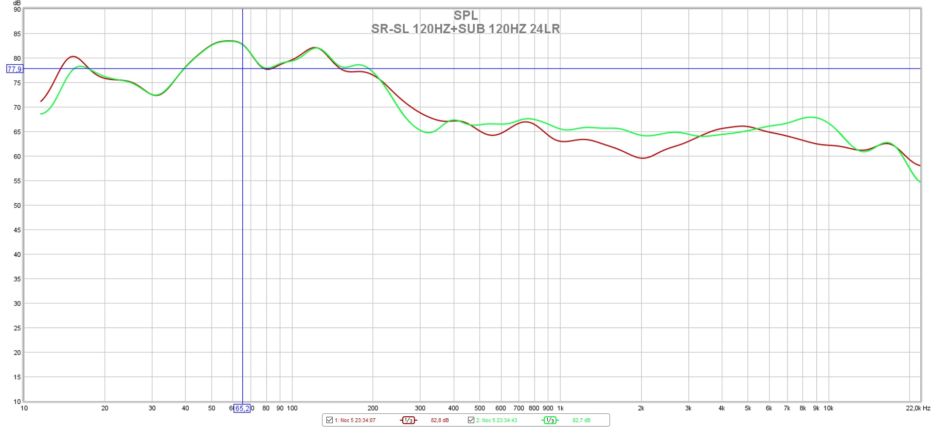

ΠΡΑΣΙΝΟ: SR(κρυσταλιέρα νο2)
ΚΟΚΚΙΝΟ:SL
στα 120hz LR24db +SUB 120HZ LR 24db

Βάλε τον κέρσορα στα 120 που ακριβώς κάνει αυτό το up
[DOUBLEPOST=1509918539][/DOUBLEPOST]
η κάψα του mic απέχει 40cm περίπου
Τόσα κοντά στον τοίχο μετράς .... σχεδόν λάθος. Λάθος με την έννοια ότι μετράς πολύ απότομες μεταβολές, αν βρεις χρόνο - τρόπο μέτρα ένα μέτρο πιο μακρυά για να δούμε πως συμπεριφέρεται ο χώρος.
Μην το πεις στο γιατρό αλλά ακόμα για το 85 δε έχω πειστεί, στα 50 είναι σαν να μην έχεις σαμπ, στα 120 είναι ψηλά (εκτός και αν είχες δυο), στα 85 το βλέπω σαν χρυσή τομή
