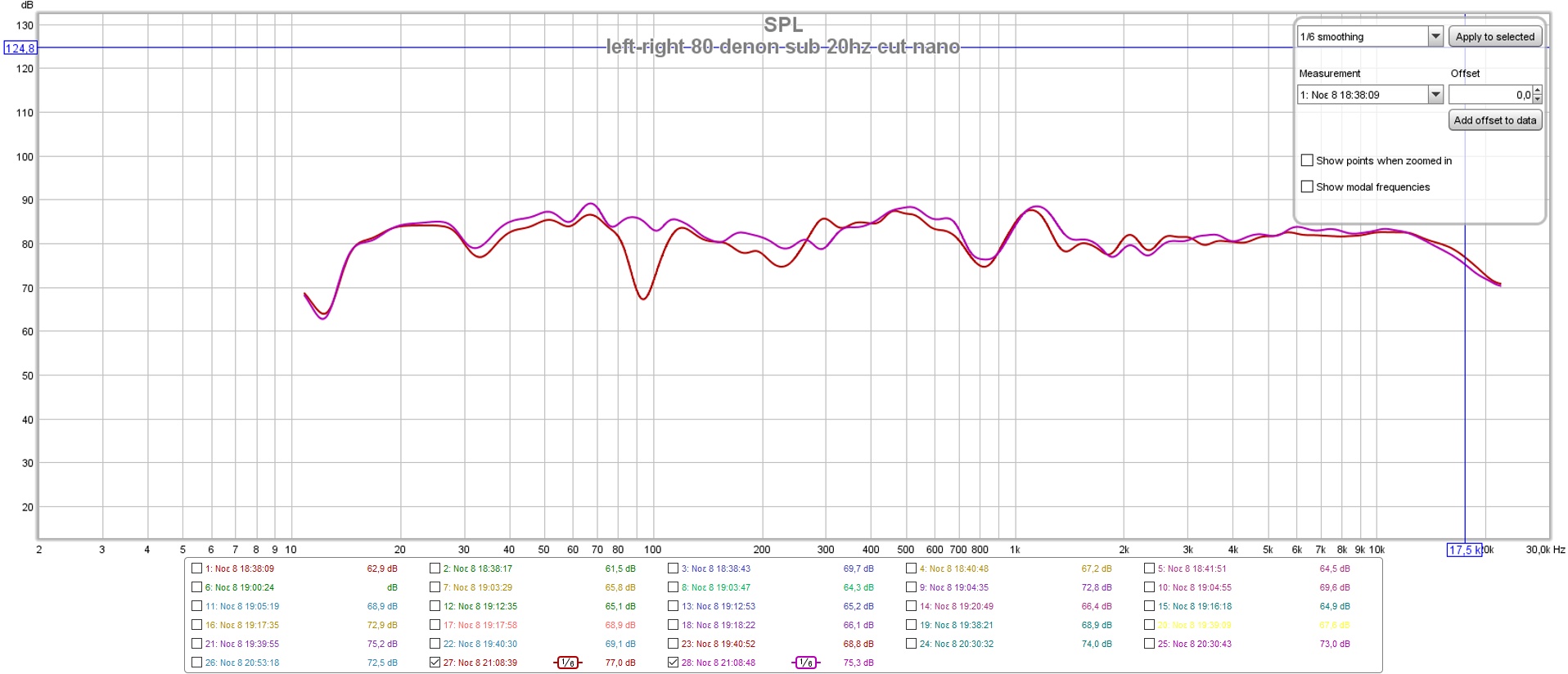

ρε συ κατι εχεις αφησει και δεν παιζει το sub
απο εδω και +2 db στο sub χασαμε τα παντα !!!!
κάτσε να κάνω μπαιπασ το νανο
[DOUBLEPOST=1510174066][/DOUBLEPOST]το νανο έφταιγε που το είχαμε στα 20 cut...άρα κάτι περνάει λάθος ταυτόχρονα με το audyssey;)

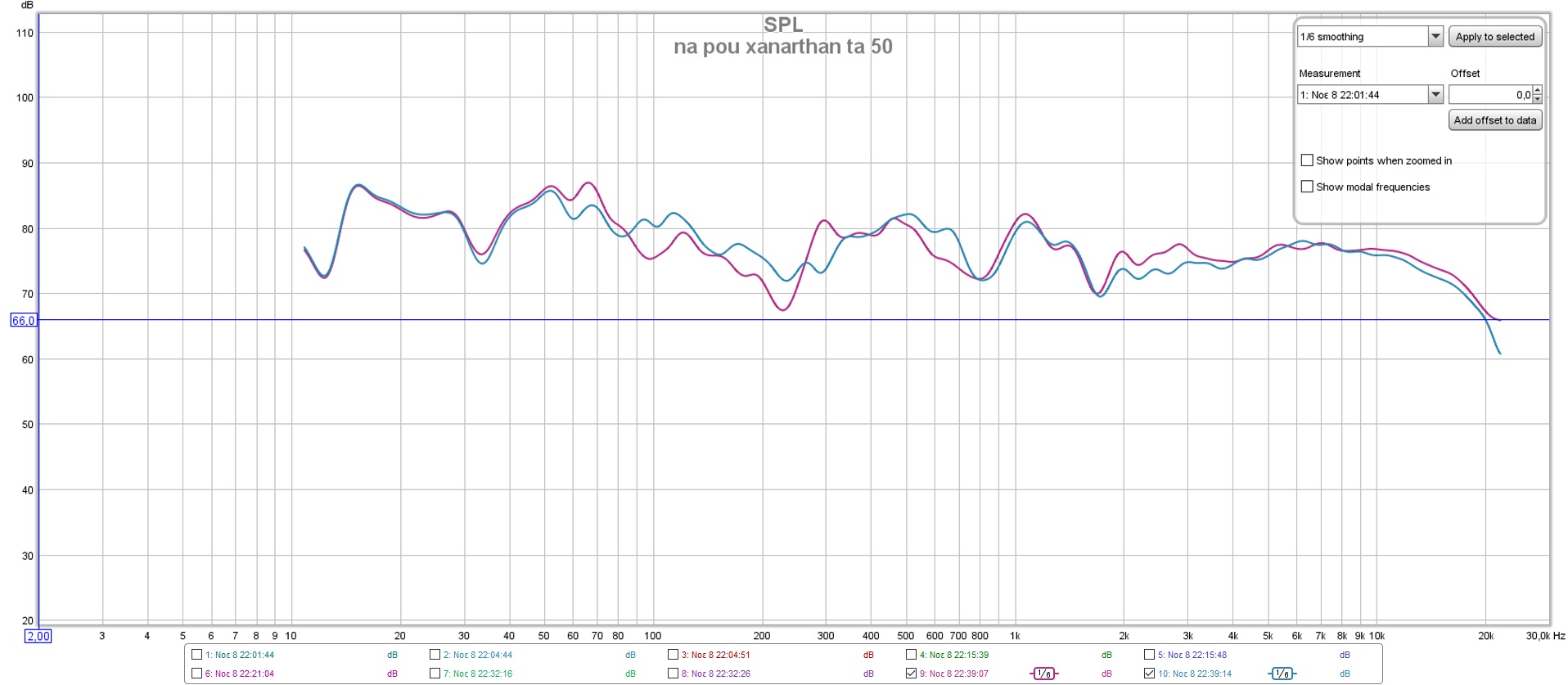

22.273
15.548
πρεπει να το φτιαξει απο το nano ..... να το παρει καλυτερα το audyssey και να γινει δουλεια...
ετσι κιαλλιως υπαρχει θεμα στα LR 300hz - 1500hz που δεν μπορει το audyssey να το φτιαξει..

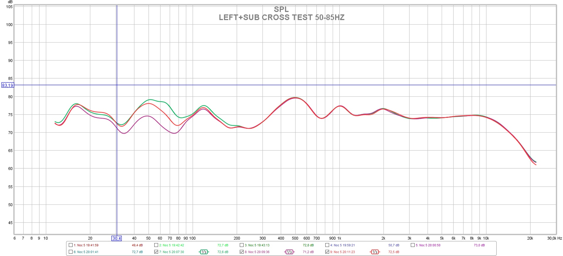

[DOUBLEPOST=1509905728][/DOUBLEPOST]πράσινο: LEFT 50HZ BW24db +SUB 50HZ RL24db
μοβ : LEFT 85HZ BW12db +SUB 85HZ RL12db
κόκκινο : LEFT 85HZ BW12db +SUB 50HZ BW12db

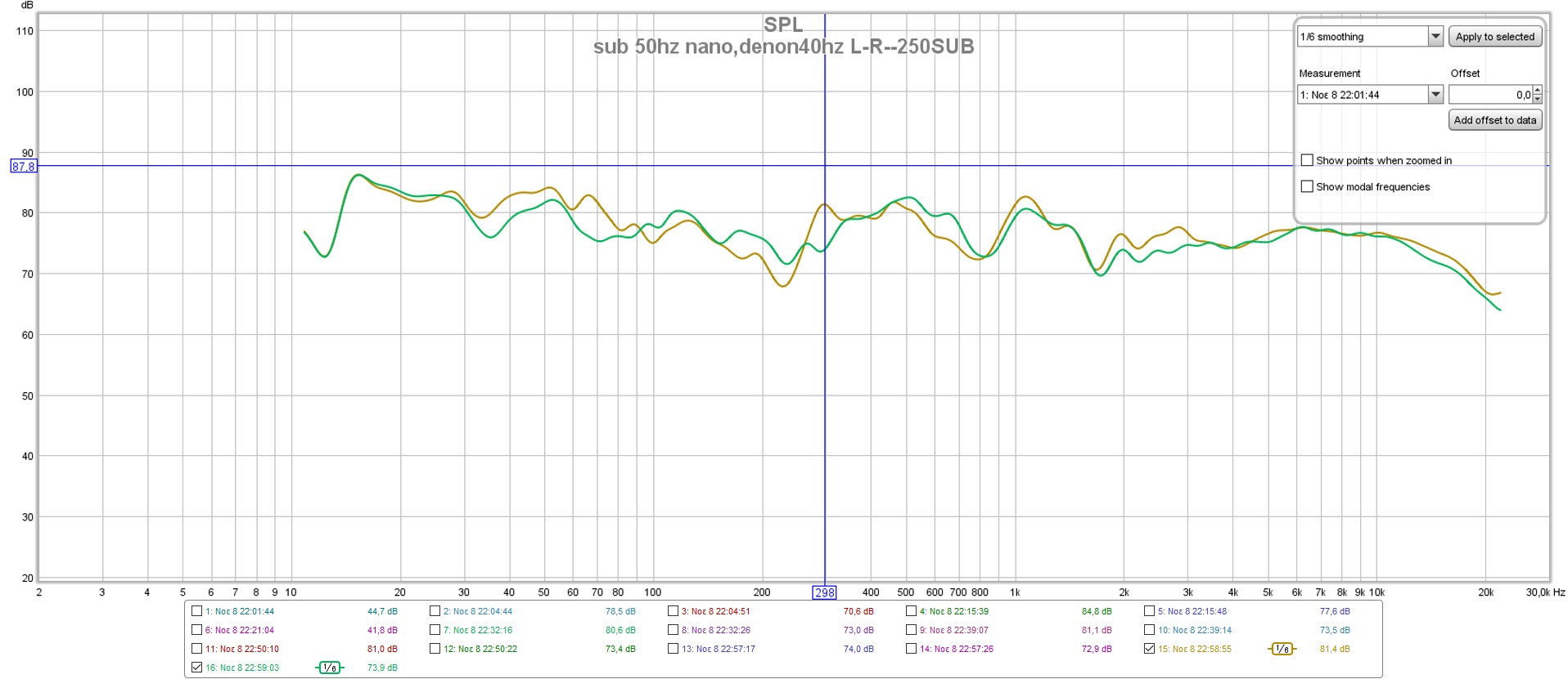

SUB 50hz από νανο LR24
Denon L-R ΣΤΑ 40ΗΖ SUB στα 250
