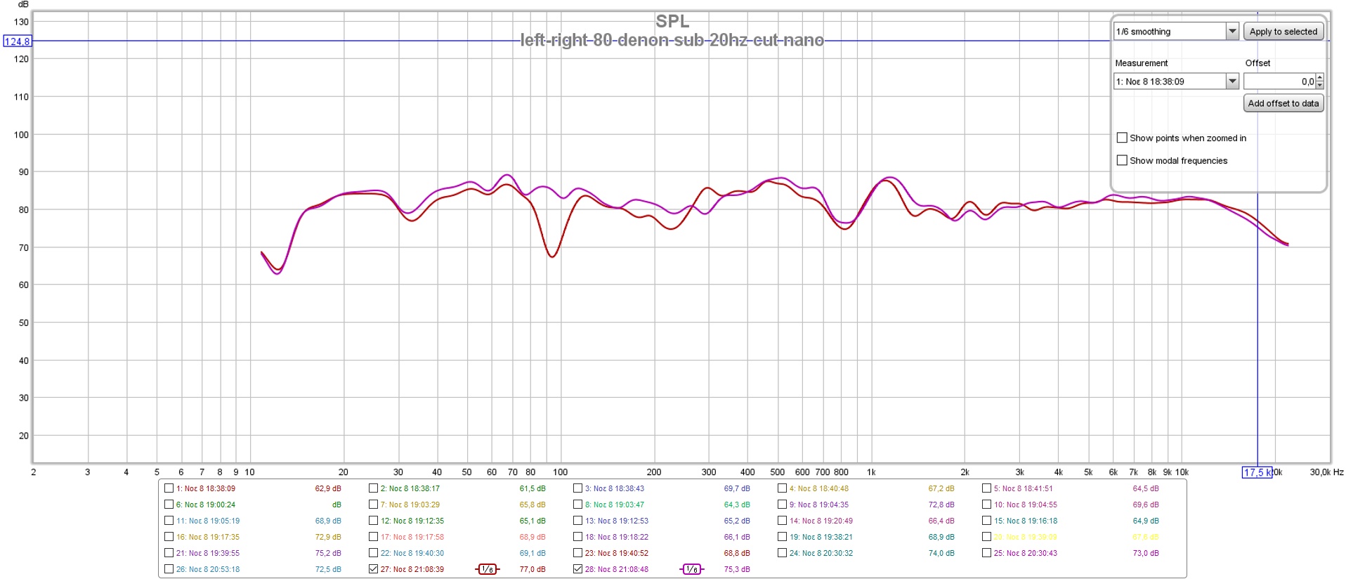

Θα πω το προφανές
Εννοείται πως στις δοκιμές που κάνεις, κάθε φορά που αλλάζεις το κρος ξανατρέχεις τα sweeps του Audyssey.
Σωστά;
όχι
αφού κάθε φορά που το τρέχω τα βγάζει όπως θέλει εκείνο...large τα μπροστινά και small υπόλοιπα
μετά μου δίνει επιλογή να τα αλλάξω

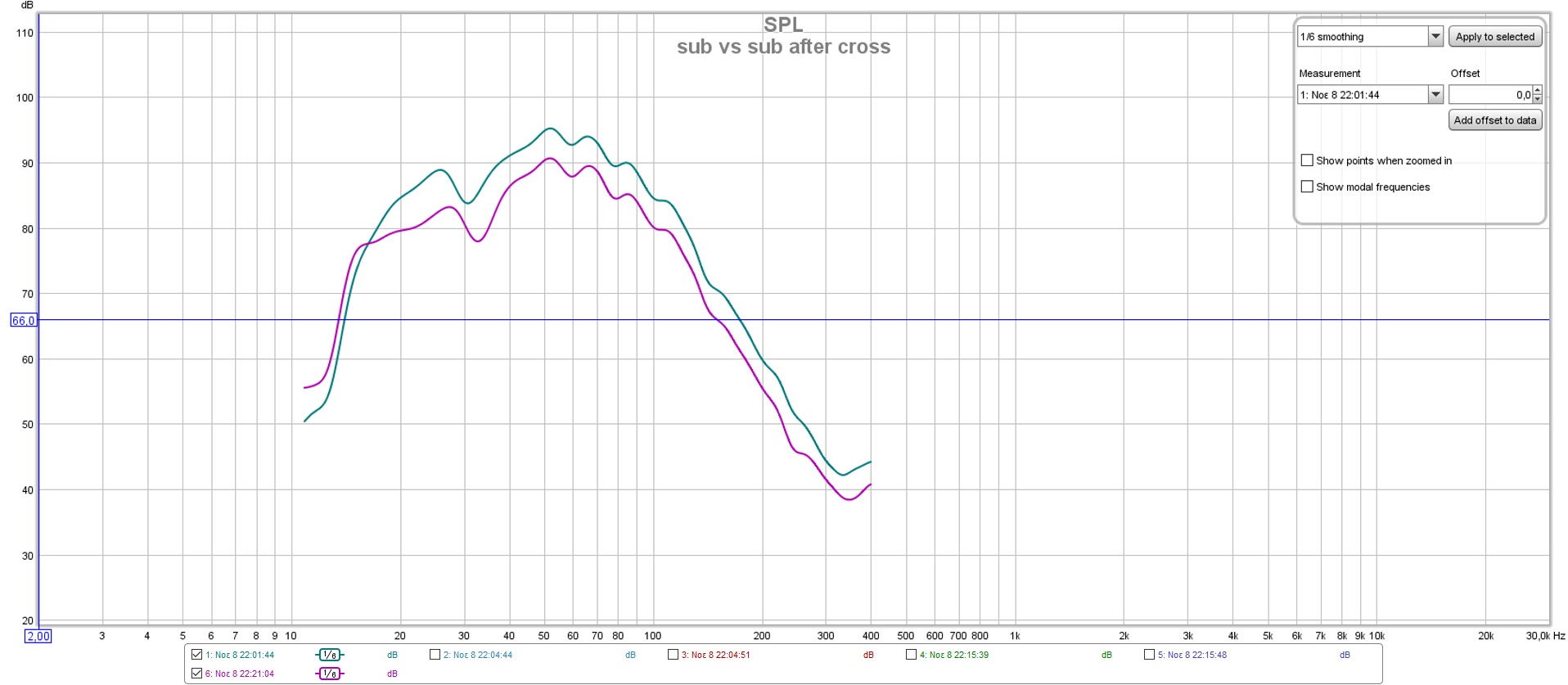

Dimi οι μετρήσεις του sub πριν και μετά το πείραγμα του cross δεν αλλαζουν

Μιλάω για το κρος απο το Nano
δεν πειράξαμε τίποτα από το νανο...μόνο κόψαμε συχνότητες των 20hz από το sub
αλλά και πάλι δεν θα άλλαζε τίποτα
η μέτρηση γίνεται αποκλειστικά από το software του ενισχυτή..αυτό καλιμπράρει τον χώρο
ο ήχος δεν βγαίνει ούτε επηρεάζεται από το νανο

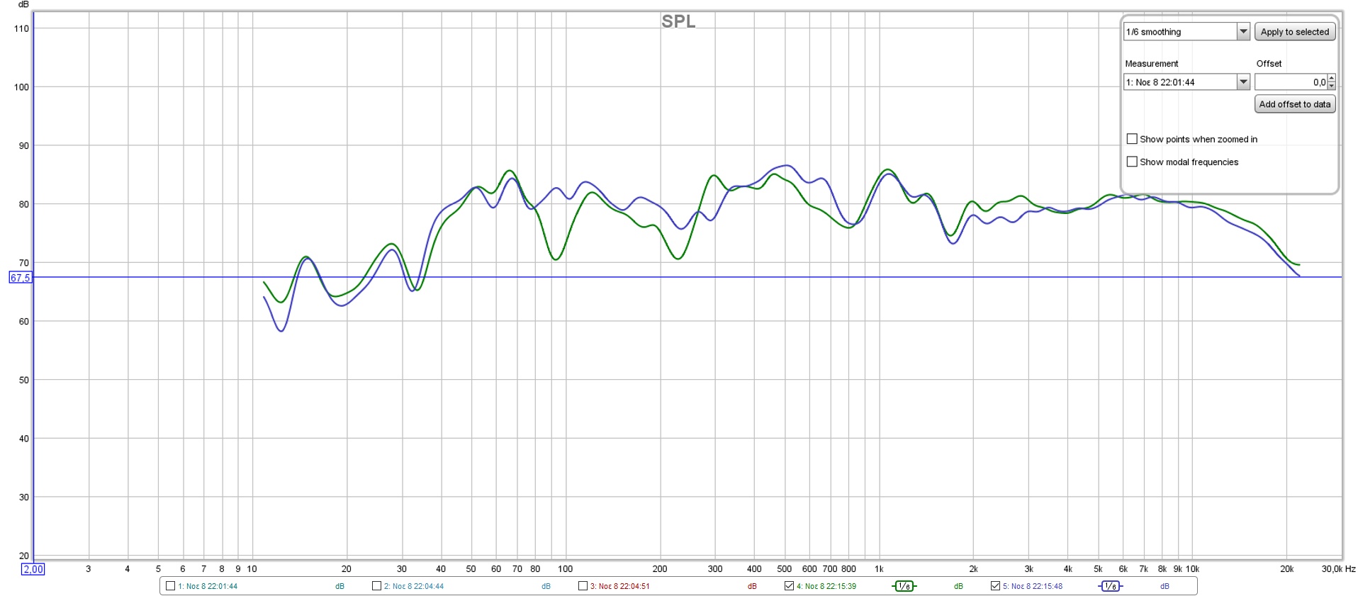

για ξαναμετρα βρε ...δεν παιζει το sub καυω απο τα 50
αντι για 20 το εκοψες στα 50 ;
το ανέβασα λίγο 3db το sub..αλλά πάλι
λες να φταίει που κόψαμε από το νανο?

Μάλιστα....μηπως τότε κάνουμε μια τρύπα στο νερό;
(Άρα το Audissey δεν λαμβάνει υπόψιν του τις ρυθμίσεις του nano :roflmao:)
όχι..απλά κάναμε αντίστροφα πράγματα..έπρεπε πρώτα να τρέξουμε το audy και μετά το νανο...δεν πειράζει.,...μαθαίνω:whistling::headbang::roflmao:
