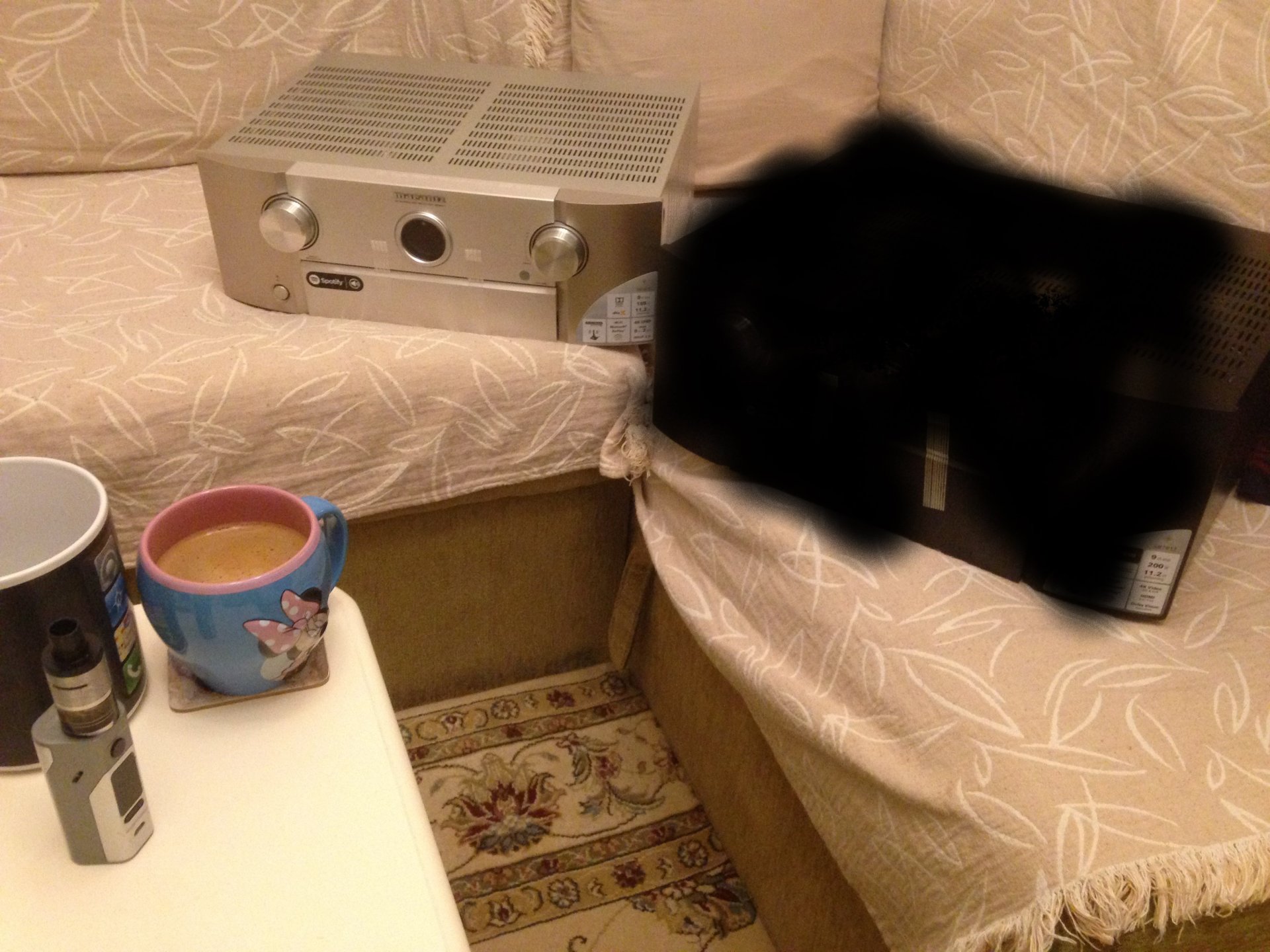

μια μικρή σύγκριση των 2 μεγεθών και μετά πάλι πακετάρισμα γιατί θα φάω ξύλο..με τόσα που γέμισα
δεν βάζω του Γιώργου μη ματιαστεί όπως είπε...:D..
γιατί σήμερα με τα ΕΛΤΑ παραλίγο να μας τον καβάτζωναν κιόλας>:(>:(
στα μενού είναι ακριβώς ίδιοι με εξαίρεση την επιλογή auro και το ΗΕΟS
update τον δικό μου τον έκανα στο μαγαζί...του Γιώργου όχι γιατί μπορεί να κ@υλώνει με τέτοια και δεν ήθελα να του το στερήσω
...την παρθενιά του πήρα μόνο:p:D
όπως διαφορές έχουν και στο ριμόουτ..πιο πλούσιο του 7012

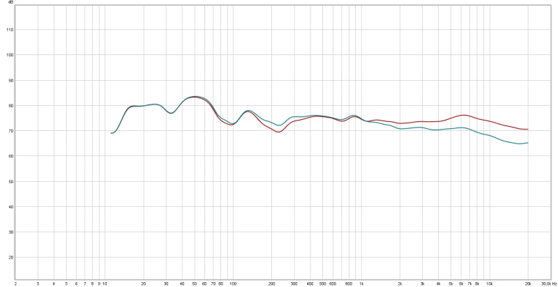

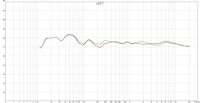

ανέβασα στο App τα 80 κατά 8db (δεν κατάλαβε τίποτα:() και τα 200 κατά 3db και τις υψηλές -5.44db
ας καμαρώσουμε πριν και μετά
[DOUBLEPOST=1517428595][/DOUBLEPOST]αν δεν βαρεθώ θα κοιτάξω να κατεβάσω σε όλη την καμπύλη το gain και να το στρώνω στα - db

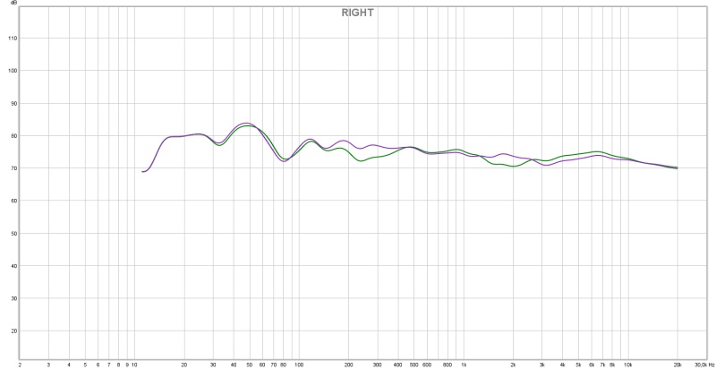

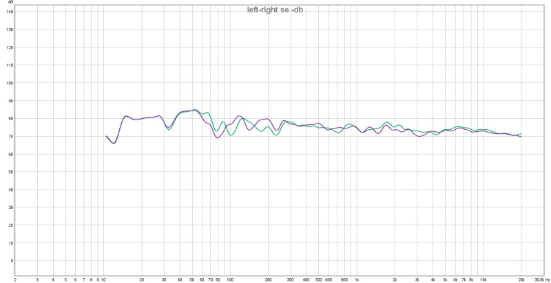

τελικά κατέβασα όλο το gain και έπαιξα στα - db...σαν κάτι να έγινε με εξαίρεση τα 80
να πάρω κανένα minidsp μωρέ μόνο για το sub?

με τι smoothing ειναι ;
1/3 τώρα ανεβάζω 1/6
[DOUBLEPOST=1517430038][/DOUBLEPOST]1/6 smooth

βαλε μια και το LFE
και μια τα LR large (ετσι δεν τα εβγαλε;; )
ναι και τα έκανα small και στους 80

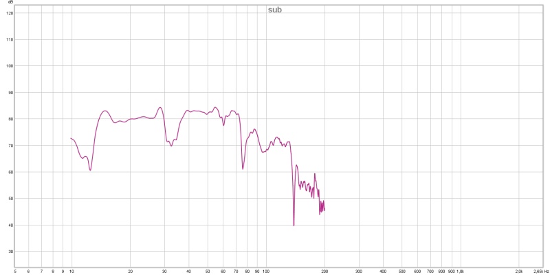

[DOUBLEPOST=1517430258][/DOUBLEPOST]sub σκετο 1/6
[DOUBLEPOST=1517430389][/DOUBLEPOST]στο μεταξύ μια μακακία του ενισχυτή...δεν σου αφήνει κρος στο sub κάτω από 80:(

22.273
15.548
γιατι ;
δεν θελεις την πληροφορια ολη του .1
βαλε το LFE 120hz και μετρα αλλη μια να το δω :)
οπως τα βλεπω αν ασχοληθεις θα εισαι οκ
τα LR με large να βαλεις να δουμε :)

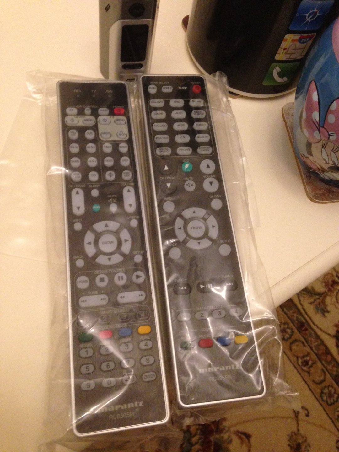

Mα καλά, είναι remotes αυτά για έτος 2018?
Οι περισσότεροι κατασκευαστές το έχουν μ@λακίσει το θέμα.

βρε συ...το LFE ειναι το .1 ειναι η πληροφορια του sub που περιεχει η ταινια και εσυ την κοβεις...!!!!
.....κανονικα θελει 120hz ...δ΄δ δεν εχει σχεση με το κρος τψν ηχειων.
