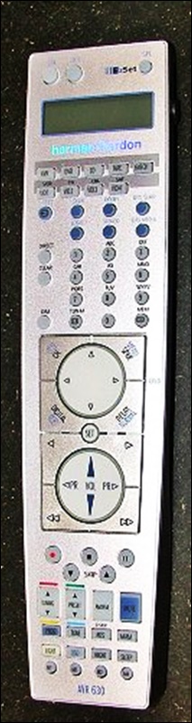

Mα καλά, είναι remotes αυτά για έτος 2018?
Οι περισσότεροι κατασκευαστές το έχουν μ@λακίσει το θέμα.
να φανταστώ ότι χειρίζεται και dome κάμερες αυτό?:roflmao::roflmao:

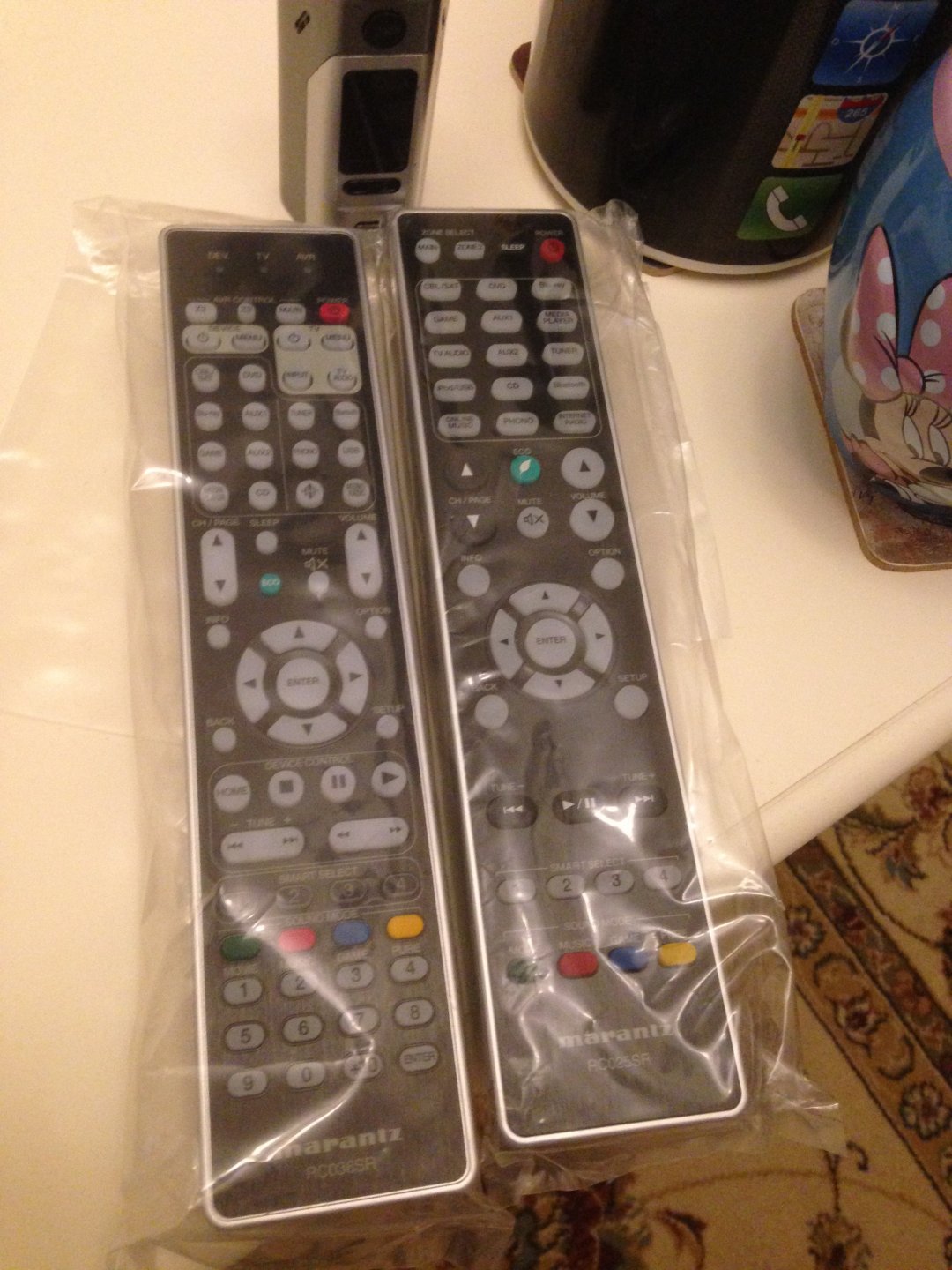

όπως διαφορές έχουν και στο ριμόουτ..πιο πλούσιο του 7012
View attachment 88890 View attachment 88891
Ο δικός μου ποιος είναι ο ασημί; :roflmao: Έβαλες ρε καμιά ταινία να δεις τι κάνουν;

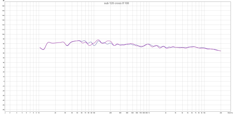

41.854
84.385
με κρος L-R στα 100 και sub 120 πλέον:)
τα L-R στα 80 έχουν ελάχιστη διαφορά...κάπου κερδίζεις κάπου χάνεις σε αυτά
θα το δω πιο αναλυτικά αύριο...θα βάλω κανένα στιγμιότυπο από ταινία να δω πως πάει και τα βρίσκουμε αυτά μετά:D
1/6 smooth
