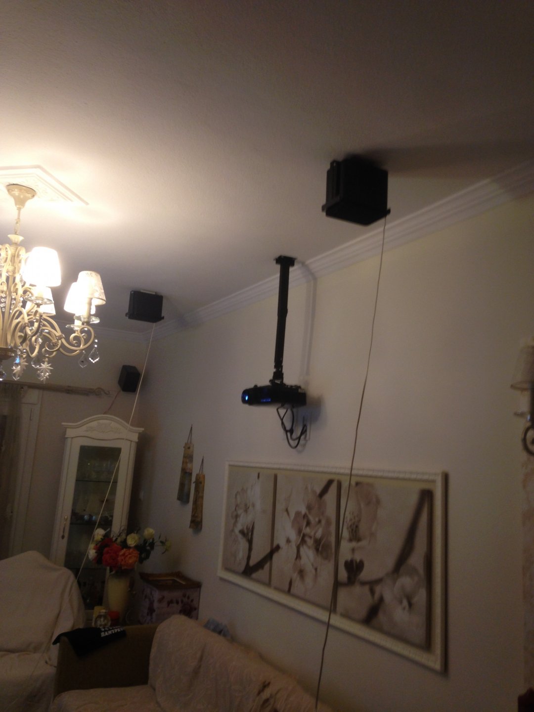

5.1.2 ....τα 2 μπροστα υψους !
....οχι αυτη τι σαχλαμαρα που εκανες με τα 2 απο πανω σου :p:D
μα το είχα δοκιμάσει έτσι...δεν λέω ,όπως είπε κάποιος,...όντως γεμίζει η εικόνα με ήχο σε όλο το μήκος και πλάτος...άπαιχτο θα έλεγα
αλλά ταυτόχρονα αυτό δημιουργεί ένα ηχητικό κενό στον καναπέ
μετά έβαλα 4 ύψους
όρισα τα surround Που τα έχω ψηλά ως ύψους και έβαλα surround χαμηλά στο ύψος του καναπέ + τα δύο μπροστά ύψους
αυτό ομολογώ ότι έκανε δουλειά από άποψη ''ηχητικού γεμίσματος'' όπου και να καθόσουν στον καναπέ
αλλά ένιωθα το ήχο να μην εστιάζει σε αυτό που έβλεπα...δηλαδή ξέφευγε το εφέ από την σκηνή στην οθόνη
μπορεί να έφταιγε η τοποθέτηση...ίσως και ο χώρος...αλλά μέχρι εκεί μπορώ να φτάσω από άποψη τοποθέτησης
με το που έβαλα 2 ατμος άκουγα ξεκάθαρα τα surround + μου δημιούργησε μια ηχητική μετάβαση από την οθόνη μέχρι τη θέση ακρόασης
δηλαδή όταν κάτι σου έρχεται κατά πάνω σου
αυτό πλέον έχει μια χρονική καθυστέρηση που δημιουργεί την φορά του εφέ
ενώ στην άλλη τοποθέτηση είχε χαθεί

ειναι σιγουρο οτι κατι εχεις κανει λαθος με τα 4 sur.....οπως ειναι σιγουρο οτι εχεις λαθος τωρα τα sur + τα 2 atmos :)
αλλα δεν μας ενδιαφερει αυτο....
....μας ενδιαφερει οτι σαρεσει και αστα ετσι..;)
το πρώτο το προσπερνώ...και μπορώ να τα ξαναβάλω...ευκολάκι είναι.... και να κάνουμε και λάιβ στριμινγκ να μου δίνεις οδηγίες:D
στο άλλο τι λάθος έκανα με τα sur + τα 2 ατμος?

οπως εχεις εσυ τα sur εχω εγω τα υψους πισω...αντε λιγο πιο πανω ναναι τα δικα μου...
μεγα λαθος τοποθετηση ...να τα βαλεις πιο κατω για να καταλαβεις τι εστι atmos με 2 και σωστη τοποθετηση των κατω ηχειων.

[DOUBLEPOST=1519741379][/DOUBLEPOST]βρε συ αυτα τοσο ψηλα ταχεις;
το ότι έχουν τεράστια κλίση και ακούγονται χαμηλά..
δεν παίζει ρόλο?

ναι ειναι λαθος.....
[DOUBLEPOST=1519742694][/DOUBLEPOST]δεν πιστευω να σου ειπε καποιος το αντιθετο !.....
αν ναι να μου το πεις να τον .....:fuckyou:

Το δεξί surround βίδωσέ το πάνω στην κρυσταλιέρα. :p
Ή βάλ' το μέσα. Θα ανοίγεις το πορτέλο όταν θα βάζεις ταινία.
νομιζω οτι μπορεις να παιξεις με glass speakers στην κρυσταλιερα και ολα καλα :party:

Γενικα κλιση καθετα των κατω ηχειων ειναι λαθος....δεν ειναι σαν τον κινηματογραφο :D
κάπως έτσι το υπολόγισα και τα έβαλα
+ ώστε να σπαταλήσω απόσταση ώστε να μπορούν να αποδώσουν όσο γίνεται καλύτερα
αλλά γιατί?
η πληροφορία ίδια δεν είναι?
