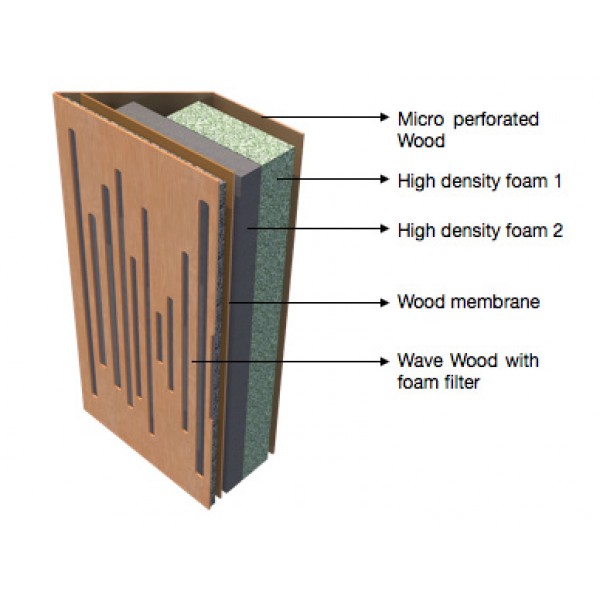

βλέποντας στις κατασκευές vicoustic ...
μπορούμε να χρησιμοποιήσουμε και πολλαπλά στρώματα με διαφορετικής πυκνότητας υλικά σάντουιτς?
http://www.passion4sound.com/nl/product/vicoustic/vicoustic/basstrap/super-bass-extreme

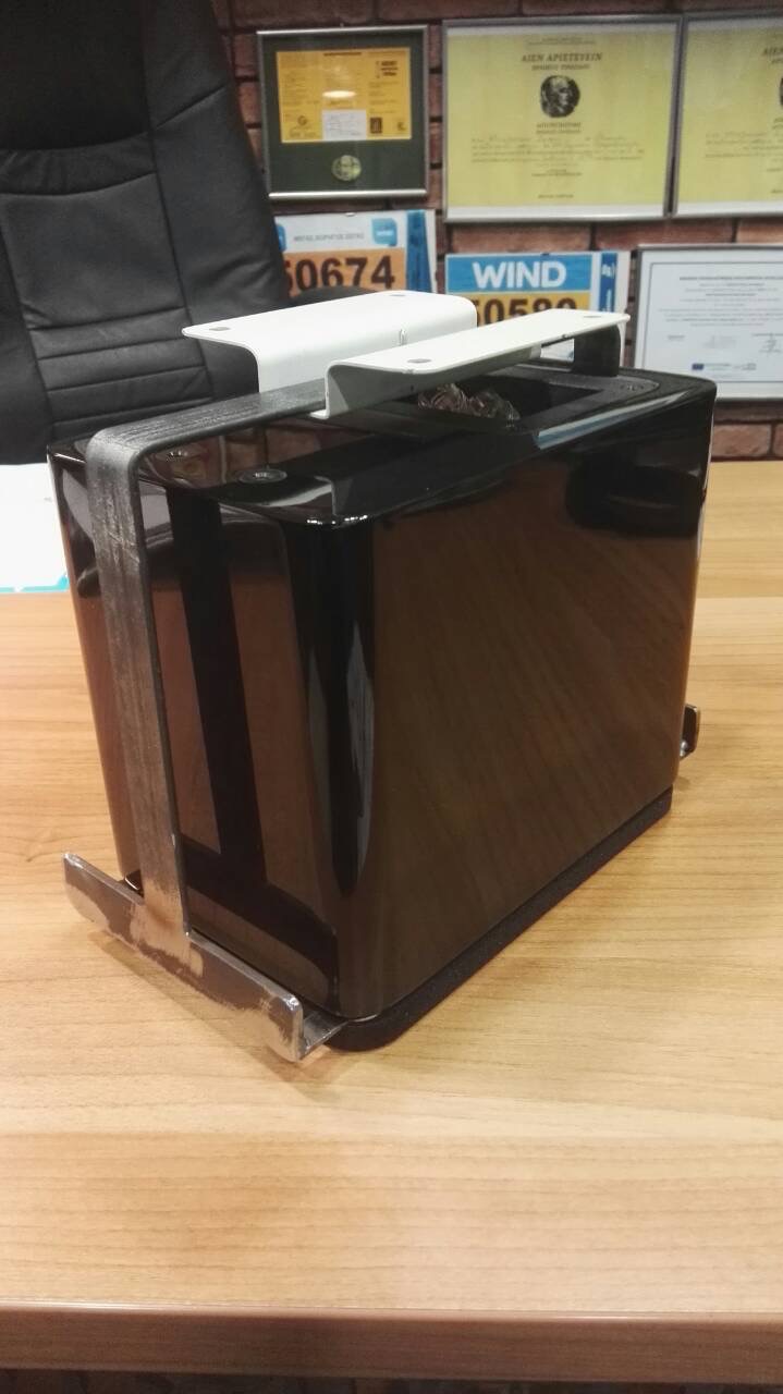

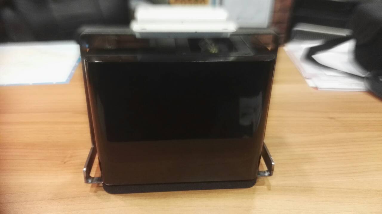

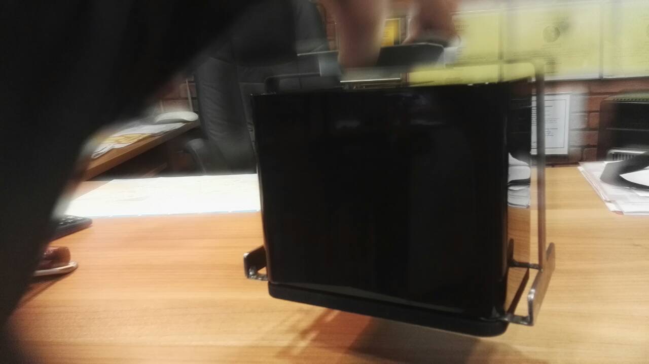

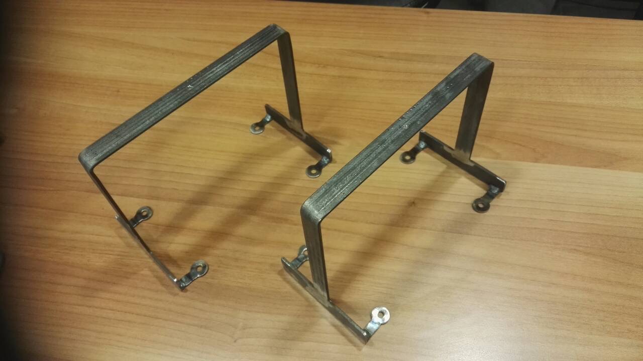

πολυ φαντασια η βαση. κουράστηκα και μονο που την ειδα. :p
εγω ειχα πιο απλη ιδεα, ποστ 476.
τι τραβαει και ο σιδερας σου. ηρωας!

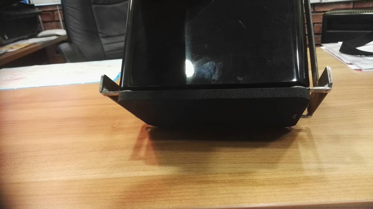

έχεις δίκιο...απλά το δικό σου ηχείο...έχει πλάτος
αυτή η κουτσουλιά όχι...και έχει περίεργο κέντρο βάρους όταν το έβαλα να κοιτάζει προς τα κάτω
+ δεν θα ήθελα να ακουμπά υπό τον φόβο μη χαραχτεί η λάκα..
θα μου πεις.... ας άφηνες λίγο αέρα και μετά να το σφήνωνες με κάποιο μονωτικό...σωστό και αυτό...αλλά δεν θα το βασιζόμουν και πάλι πολύ...και θεώρησα ένα κλικ πιο σταθερό να κουμπώνει στην μπάφλα
Ο σιδεράς ο συγκεκριμένος είναι καλλιτέχνης...μπορεί να με γράφει λίγο στα παπ@ρια του λόγω φιλίας αλλά έχει μεράκι να σου κάνει ότι θέλεις...;)
ειδικά όταν σου φέρνει τον υπολογιστή του για σερβις και βιάζεται να του τον κάνεις:D

εμενα ο δικος μου σιδερας ειχε κανει μια μικρη π@π@ρια με τις νεες βασεις κεντρικου....(καθοταν στραβα το κεντρικο) αλλα αυτη τη φορα αντι να τις διορθωσει....εφτιαξε καινουργιες!!! εμεινα....μ@@@ς :D
41.849
84.378
αυτό δεν το λες κατασκευή βάσης φιλαράκ...εργολαβία ολόκληρη θεωρείται :thumbsup::D

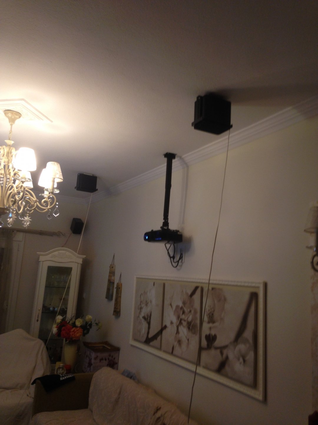

Τελικά που θα τα βάλεις;
τέτοιες εκφράσεις με πμ καλέ...θέλεις να ακούσεις ατάκα τώρα?:roflmao::roflmao:
ταβάνι θα μπουν..:)

μόλις μου τσέστειλε ο σιδεράς μου
Tης ΠΟΥΤ@ΝΑΣ το κάγκελο γίνεται εδώ μέσα!:eek: :D

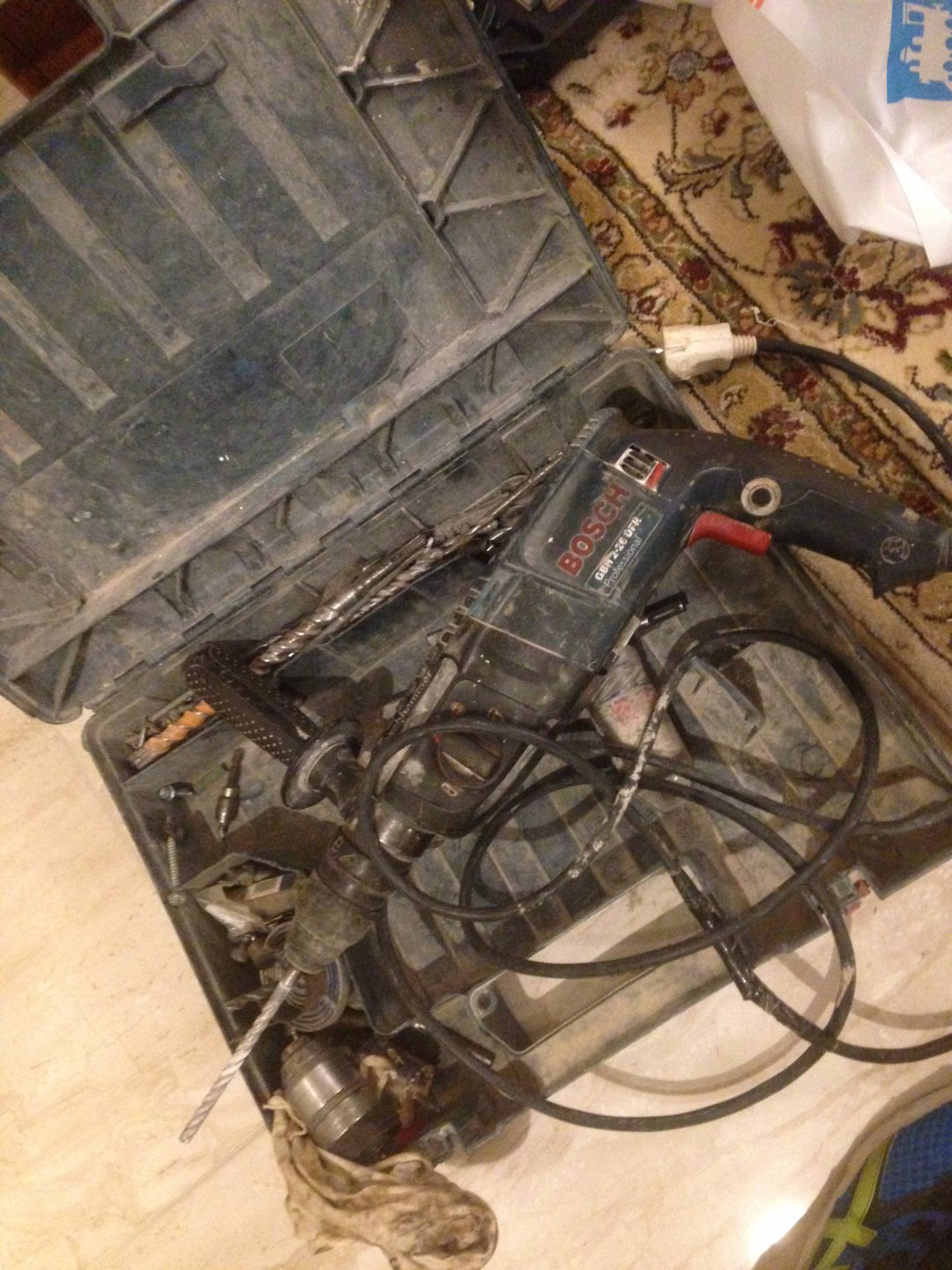

επιστρατεύοντας τον επαγγελματικό εξοπλισμό της οικογενείας
η Τουρκάλα από πάνω πρέπει να τα είδε όλα με το κρουστικό:lol:...λίγο ακόμα και θα έβγαινα στο σαλόνι της :roflmao::lolsign:
ερώτηση προς μαραντζάδες και γνώστες...τα ηχεία πως τα ορίζω?
ως top middle ή top front?
