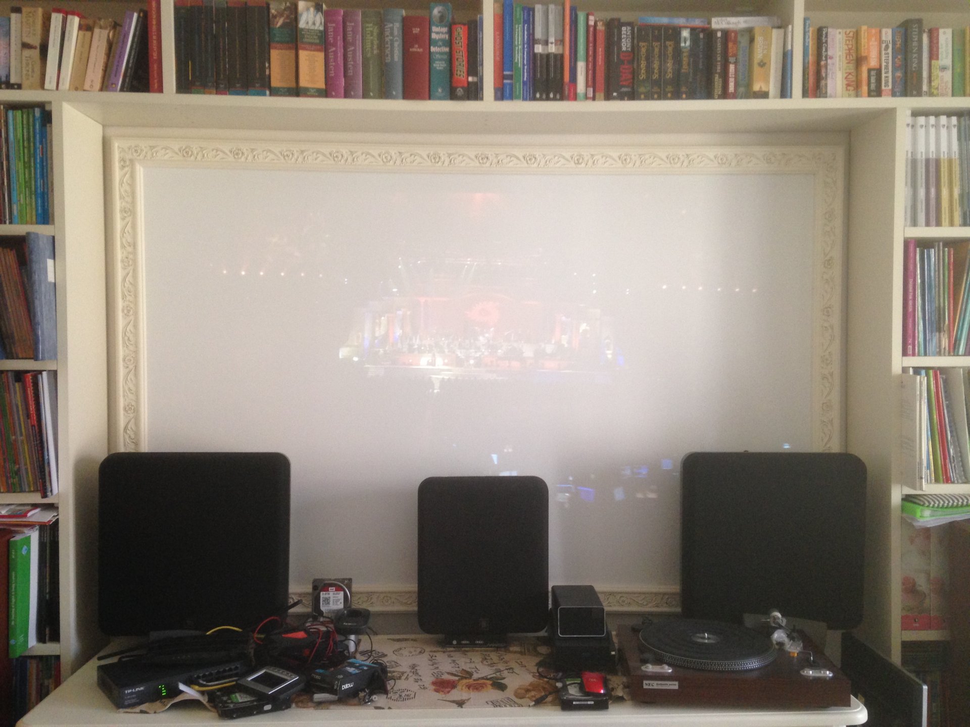

Το γεμισμα εαν γινει με απορροφητικο υλικο θα βοηθησει απο την αλλη θα χασεις σε ζωντανια και db σε σχεση με σκληρη ανακλαστικη επιφανεια,και πισω απο αυτην απορροφηση.:)
στον εντοιχισμό (lede) δεν θέλουμε γέμισμα αποκλειστικά με υλικό που ρουφάει τα μεσουψηλά και πίσω διάχυση?
αν κάνω μια στρώση πετροβάμβακα υψηλής πυκνότητας (για τα χαμηλά) με κενό από τον τοίχο 2 εκατοστά
και την έξω στρώση με υλικό για τις μεσουψηλές (μάλλον αριθέρμα βλέπω έχει υψηλό συντελεστή σε νορμάλ τιμή)
τι λες? δεν θα κερδίσω και κατιτίς στις χαμηλές?

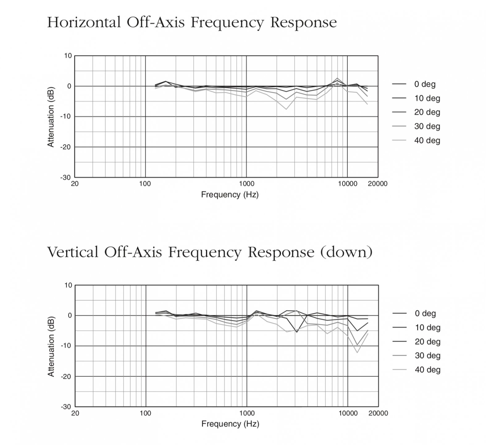

Όλα αυτά εξαρτώνται από τι ηχεία έχεις, τι χρόνους αντήχησης έχεις, τι παίζει με το ταβάνι, κλπ κλπ κλπ. Δεν υπάρχει "γενική κατεύθυνση" για κάθε περίπτωση.
Πάντως για την τοποθέτησή τους, θέλει σκέψη. Είναι η σημαντικότερη παράμετρος, μη το προσπερνάς χαλαρά.
Εφόσον έχεις χώρο πίσω από την οθόνη, πρέπει να το σκεφτείς σοβαρά για ηχοπερατή, διότι είναι κρίμα να μη βάλεις το κεντρικό ηχείο εκεί μέσα, στο ίδιο ύψος ακρόασης με τα υπόλοιπα ηχεία.
Προφανώς τα 2μ συνολικής έκτασης οθόνης, είναι λίγα για τα κυρίως ηχεία, διότι θα ορίσουν απόσταση ακρόασης περί το 1,60μ που είναι στενάχωρο. Παρόλα αυτά, λόγω κατευθυντικότητας της κόρνας, και αν όντως επιλέξεις να κάνεις εγκατάσταση με JBL, δε θα χάσεις τρομερά πράγματα όσον αφορά το πλάτος της εικόνας. Αυτό μπορείς κάλλιστα να το διαπιστώσεις προ της εγκατάστασης, τοποθετώντας τα ηχεία σε αυτή την απόσταση που θα είναι πίσω από την οθόνη και ακούγοντας μουσική και ταινίες. Το πλάτος της μουσικής εικόνας είναι εύκολα αντιληπτό και από κουφούς, άσε που τα πλαϊνά ηχεία βοηθούν σημαντικά στη διατήρηση ομοιογενούς εικόνας και στην ψευδαίσθηση του πλάτους σκηνής.
Αν έχεις από έξω τα ηχεία, θα ορίσουν απόσταση ακρόασης περί τα 2.40μ, που ομολογουμένως είναι πιο ικανοποιητική και πιο κοντά στην απόσταση θέασης που έχεις, με στόχο το ισόπλευρο τρίγωνο ακρόασης, κι όχι το τρίγωνο πανοράματος.:p
Ωστόσο, αναλόγως χρόνων αντήχησης και ύψους ταβανιού, μπορεί η αυξημένη ποσότητα άμεσης σε μικρότερη απόσταση ακρόασης να είναι σημαντικό κέρδος.8-)
Κάνε δοκιμές, σκέψου καλά το πράγμα. Η τοποθέτηση είναι η σημαντικότερη βάση για το τελικό αποτέλεσμα.

Πολύ μικρή η απόσταση για να τα βάλεις και τα 3. Δοκίμασε βέβαια αλλά καλύτερα για τις μουσικές να βάλεις τα l,r εκατέρωθεν. Πάντως το κεντρικό πίσω από την οθόνη θα είναι γαμώ. Θα ακούς τις ομιλίες από μέσα

η δοκιμή έγινε...
δεν καταλαβαίνουν από σκηνή οι κόρνες...:thumbsup::hi:
στην βγάζουν όπου και να τα βάλεις
ψυχολογικά και μόνο 10 εκατοστά περισσότερο ύψος εφόσον θα μπουν 8320
τα 8340 είναι σχεδόν ακριβώς
το μόνο πράμα που σκέφτομαι είναι να βάλω στα ενδιάμεσα κενά των ηχείων διάχυση και από εκεί και πάνω απορρόφηση να γλιτώσω κάποιες από τις ανακλάσεις στο ταβάνι
τι λέτε?
είναι και γαμw όντως Γιώργη :party:
η απόσταση είναι μια χαρά...και έτσι ακόμα ξεχειλίζει ο ήχος και πέρα από την βιβλιοθήκη

Μόνο απορρόφηση. Κάντο, θα σου αρέσει, θα χαρεί και σύζυγος που θα φύγουν τα AS
το μόνο που με απασχολεί είναι το έντονο ρόλοφ από τα 10khz κ μετά...μη μου το φάει κ άλλο...αλλά κ έτσι να γίνει θα μπορεί να διορθωθεί...
υπάρχει κάτι που μπορώ να κάνω για να κερδίσω κ τίποτα στα μπάσα;

Πυκνή ηχοαπορρόφηση γύρω γύρω από τα ηχεία, και από πίσω τους αν χωράει.
Σημαντική βελτίωση, ουσιαστική. (Ιδίως λόγω της φτηνοκαμπίνας που έχουν αυτά τα ηχεία)
Όσο για την τοποθέτησή τους πίσω από την οθόνη, στό'πα:
δε θα χάσεις τρομερά πράγματα όσον αφορά το πλάτος της εικόνας. Αυτό μπορείς κάλλιστα να το διαπιστώσεις..
Ξέρω, είναι εκνευριστικό να έχω συνέχεια δίκιο.. :p
Στη θέση σου δε θα άλλαζα ηχεία. Χωράνε.
Μη σε νοιάζει το ρολ οφ της οθόνης, JBL είναι, σηκώνουν όση ισοσταθμιση θες, μπορείς να τα φέρεις σε όποιο τάργκετ κερβ επιθυμείς... 8-)
