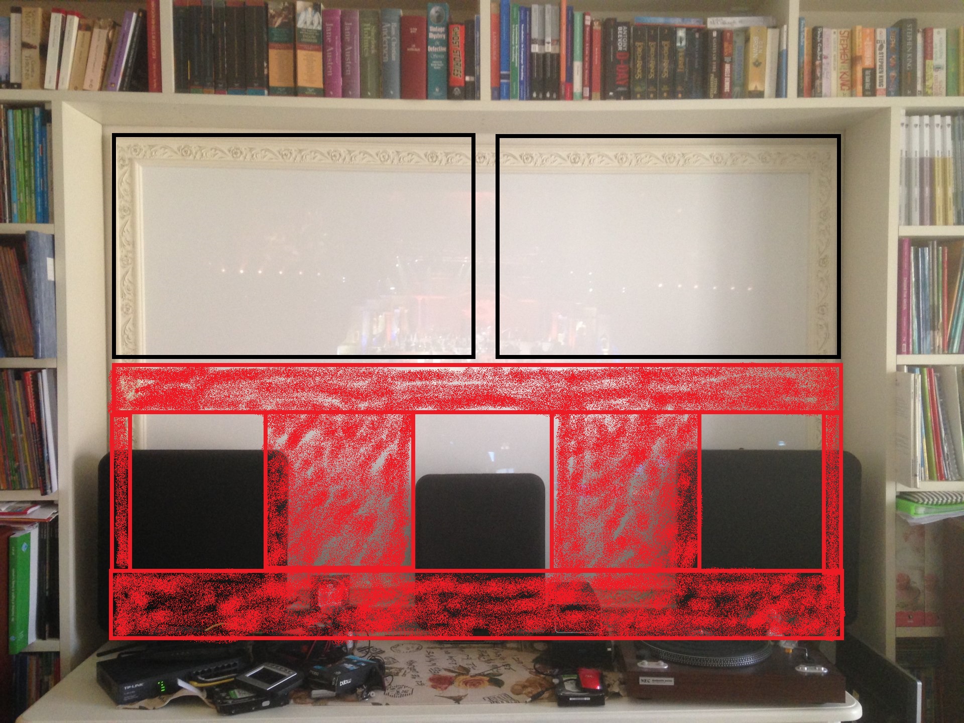

λίγο που ασχολήθηκα σήμερα...σκέφτομαι να το κάνω κάπως έτσι
στο μαύρο πλαίσιο δύο μπας τραπ 1,00x0.60 και 30 cm βάθος μαζί με κενό 5cm από τον τοίχο
και το υπόλοιπο (κόκκινο) στούμπωμα με ορυκτοβάμβακα
υπάρχει και ένα ενδεχόμενο για να κερδίσω κενό κάτω από τα ηχεία ώστε να μπει παραπάνω μονωτικό να γίνει τοποθέτηση ανάποδη με τις κόρνες από κάτω (στο ίδιο ύψος φυσικά με το αυτί)
τι λέτε?

Τον ορυκτοβάμβακα τι τον θες; Πάντως να ξες ότι η απορρόφηση για να δουλέψει πρέπει να καλύψεις αρκετή επιφάνεια. Επίσης ότι κι αν διαλέξεις πρέπει να είναι καλυμμένο με ηχοπερατό ύφασμα. Οι ίνες από αυτά τα υλικά δεν πρέπει να διαφεύγουν και ειδικά με τον μικρό στο σπίτι πρέπει να σαι έξτρα προσεκτικός....

Αυτός είναι ο λόγος που πρότεινα ορυκτοβαμβακα της knauf που έχει καλή μηχανική αντοχη. Φτιάξε baffle wall με τα ηχεία πίσω από την οθονη.

γιατί έχει ίδιες ηχομονωτικές ικανότητες με τον πετροβάμβακα χωρίς τα μειονεκτήματα του πετροβάμβακα
μας απασχολούν τα 150kg ανά κυβικό
εννοείται θα καλυφθούν από ύφασμα;)
η απορρόφηση θεωρώ ότι θα γίνεται εφόσον και τα μπαςτραπ και τα χύματραπ:p θα είναι έρχονται στο ίδιο επίπεδο σχηματίζοντας ενιαία μπάφλα
απλά τα μπαςτραπ για να λειτουργήσουν θα έχω αφήσει ενδιάμεσα ένα μικρό καδράκι αέρα
''θεωρώ'' γι αυτό ρωτάω:)

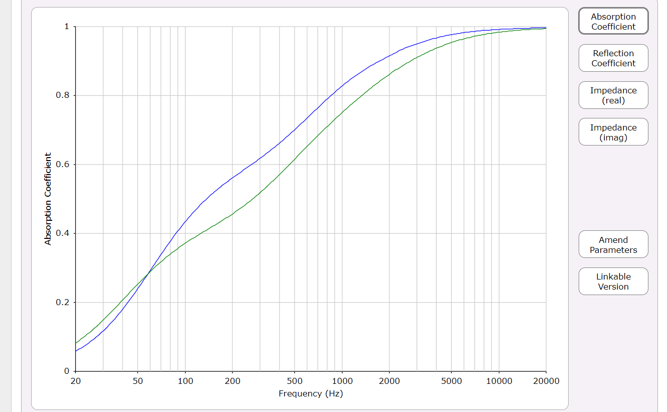

Τα 30 ίσα που θα τα χαιδέψεις.... Μόνο με helmholtz αντιμετωπίζονται και δεν έχω άποψη για την φάση. Δες στην από κάτω photo ένα παράδειγμα με 10cm πετροβάμβακα και κενό από πίσω 5cm o ένας είναι 50kgr/m3 και ο άλλος 75
Η μπλε είναι 50kgr/m3 και η πράσινη 75. Είναι λογαριθμική η κλίμακα
