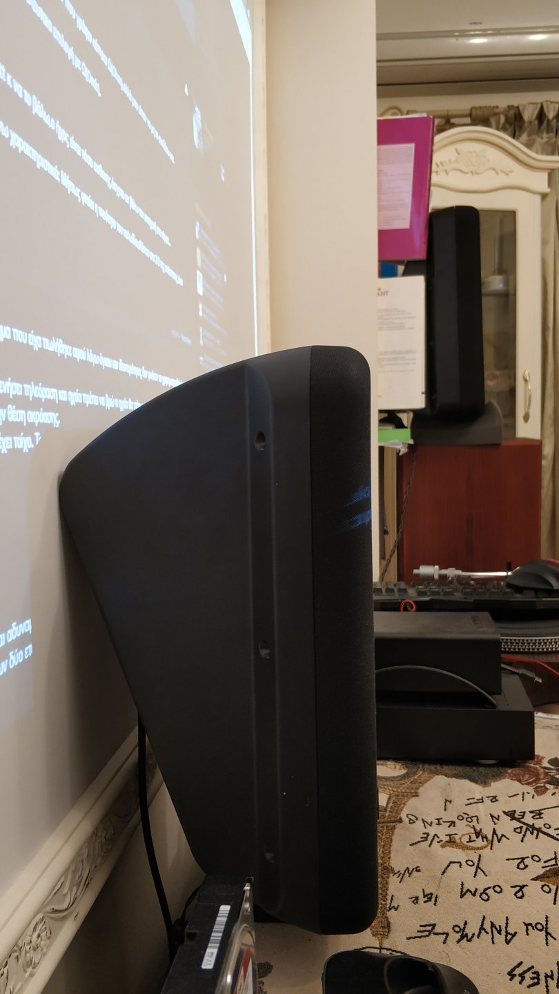

βγαίνει μόνο αν τα LR τα βάλω τέρμα να ακουμπάνε την βιβλιοθήκη
ενώ στο σχεδιάγραμμα έχω αφήσει καμιά 10cm δεξιά-αριστερά
να μην το κάνω έτσι λες;
δεν χρειάζεται η απόσταση αυτή από την βιβλιοθήκη;
δεν ωφελεί δηλ σε τίποτα;

Βρε συ εγω σου ελεγα να τα βγαλεις απεξω γιατι ειναι πολυ κοντα και εσυ πας και τα κολλας ; ποιος εισαι ο αγκαλιτσας;:lolsign:
[DOUBLEPOST=1550075848][/DOUBLEPOST]3 χιλιοστα ισα να μη ακουμπα στο ξυλο της βιβλιοθηκης.

βρε βγάζουν σκηνή λέμε...δεν τα φοβάμαι....και κολλητά να τα φέρω σαν ηχομπάρα θα παίζουν μαμάτα!:p:D
