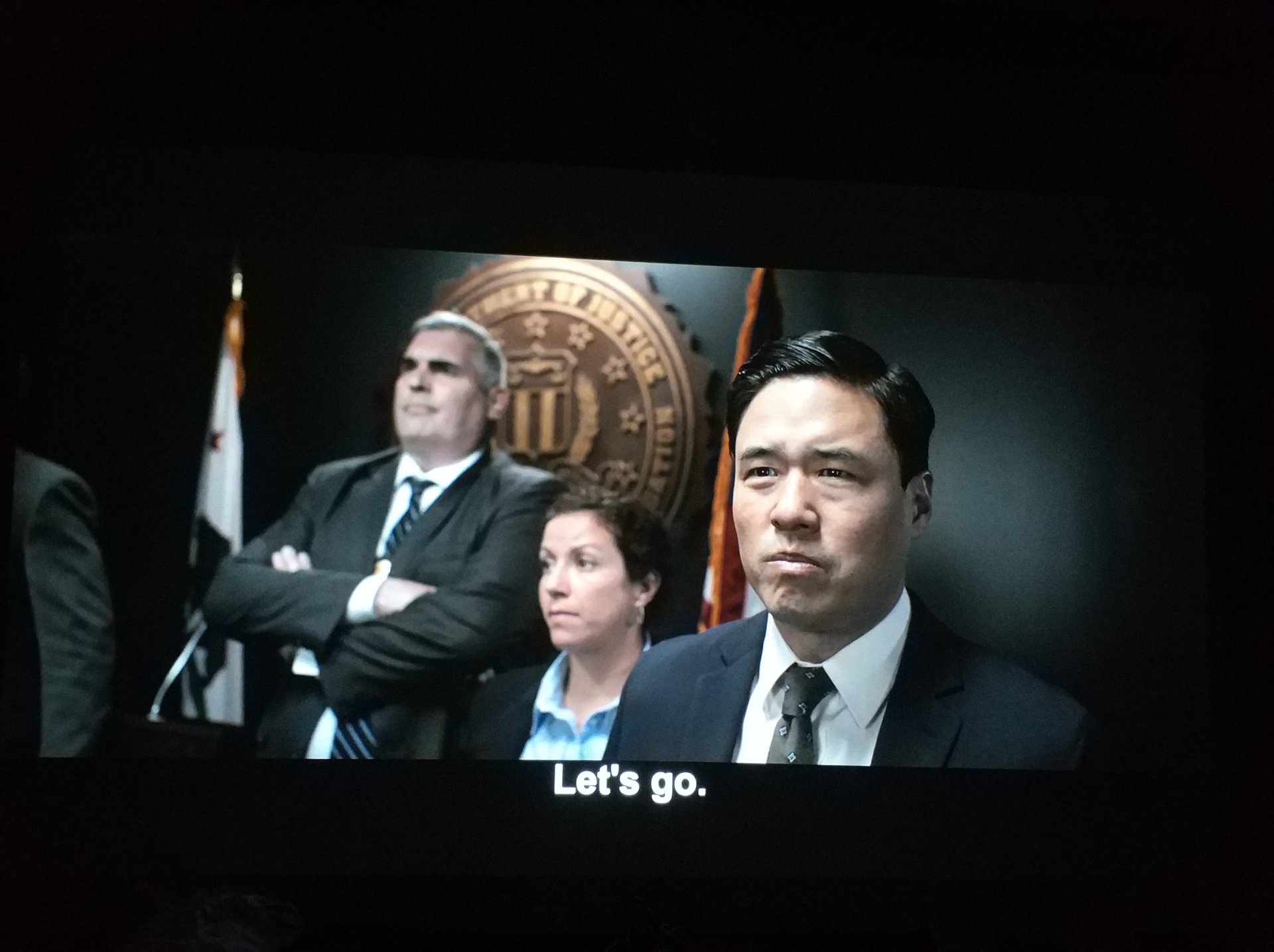

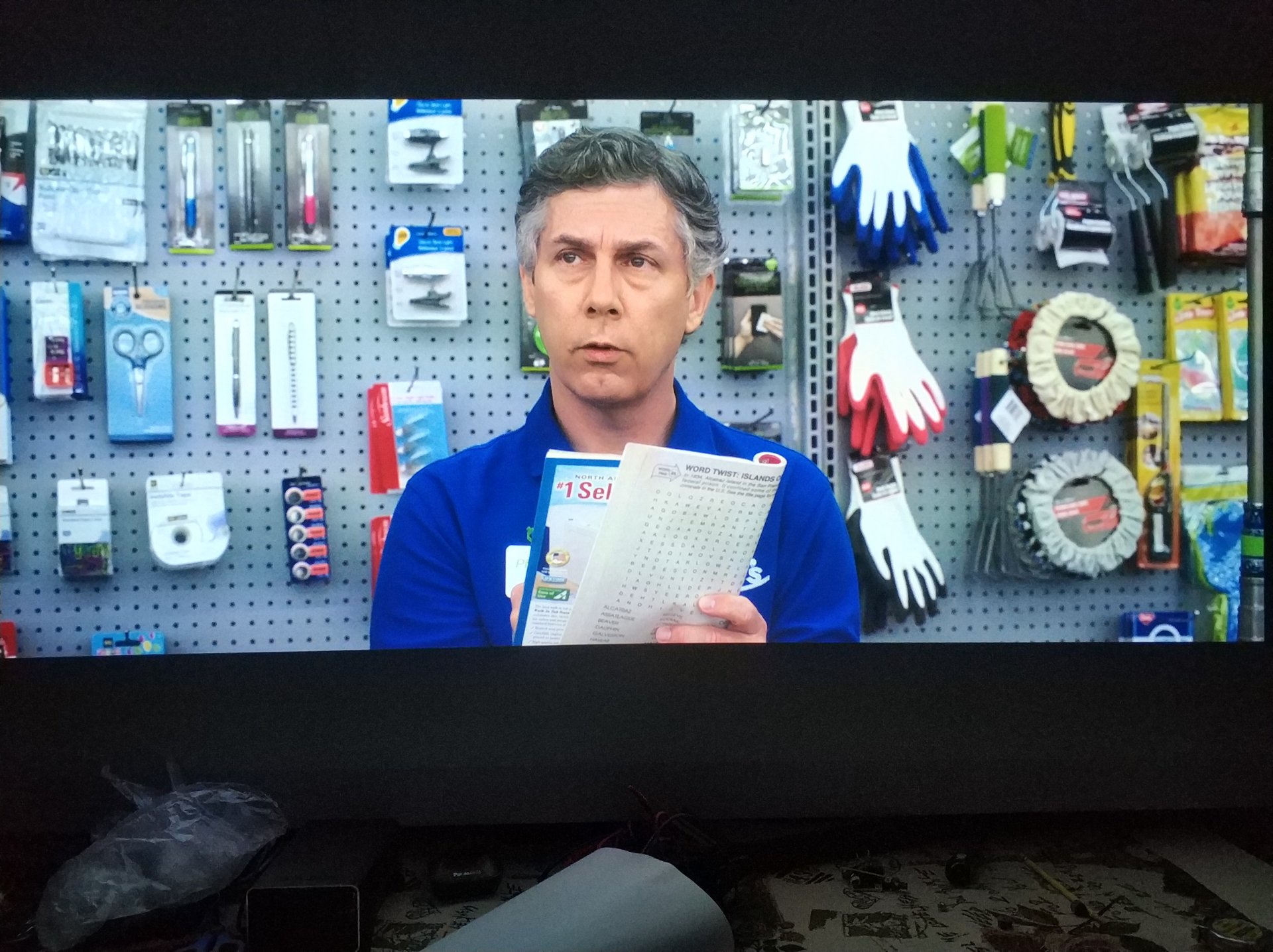

όσο μπορεί να φανεί....πάρε με το xiaomi :p
το χαρτί είναι φωτογραφικό...
22.273
15.548
απο κινητο ε !!
...κα8λα παιζει σε εικονα...απο ηχο δεν το συζηταμε....που να ειχες και καλυτερα υλικα !!!!!!
