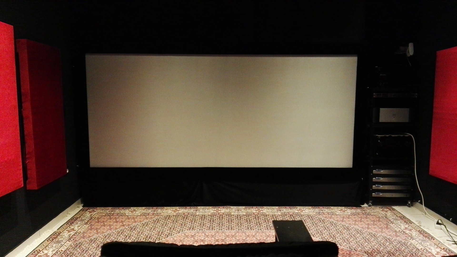

πάμε ένα UP για επιλογή ηχομονωτικών
το πρότζεκτ είναι σάντουιτς
διαθέσιμος χώρος σε πάχος <28cm το πολύ
λέω ως πρώτη στρώση με κενό 5cm από τον πίσω τοίχο να τοποθετήσω 2 φύλλα πετροβάμβακα 150kg συνολικού πάχους 10 cm
απομένουν 13 το πολύ
λέω για άλλα 5cm ariflex
https://lazarakis.gr/component/esho...onosi/519-eidika-ihoaporrofitika--gia-studio-
μία στρώση κοκοπρεν το πιο παχύ των 20mm
μία τεκνοφον αρφ των 20mm
και τέλος μια στρώση (που θα εφάπτεται με τα ηχεία) με κάτι που να είναι μαύρο (για το φως του προβολέα) και να κάνει και δουλίτσα
ή ότι άλλο για συμπλήρωμα
πείτε ...πείτε...πείτε...να παραγγείλω να κάνω δουλίτσα το ΣΚ

Πάρε μια 75-άρα τηλεόραση ρε. :fuckyou::gotcha: Σοβαρά τώρα πως παίζουν σε μουσική τα l,r τώρα που τα 'χεις έτσι κοντά μεταξύ τους;
σχεδόν όπως έπαιζαν και πριν που τα είχα μισό μέτρο το καθένα πιο ανοιχτά:D
διασπορά...μεγάαααλη λέξη στα σπεκς:party:

το νου σου στην καταστροφή όλο το έχεις:roflmao:
Ναι αλλά το τελικό αποτέλεσμα κάπως έτσι θα είναι:D
Αλλα απ' ότι μαθαίνω έχει πολύ μεγάλη παντόφλα το γωγουλινι 50' :roflmao::lolsign:
[DOUBLEPOST=1553060378][/DOUBLEPOST]
βγαλε τη κρυσταλιερα και παιξε μπαλα ετσι! :D
Δεν χρειάζονταν η φώτο Τάσο, έπρεπε να τού πείς: κάντο σαν το hc του susano, Έχω κ Οδηγίες:D:lolsign:
