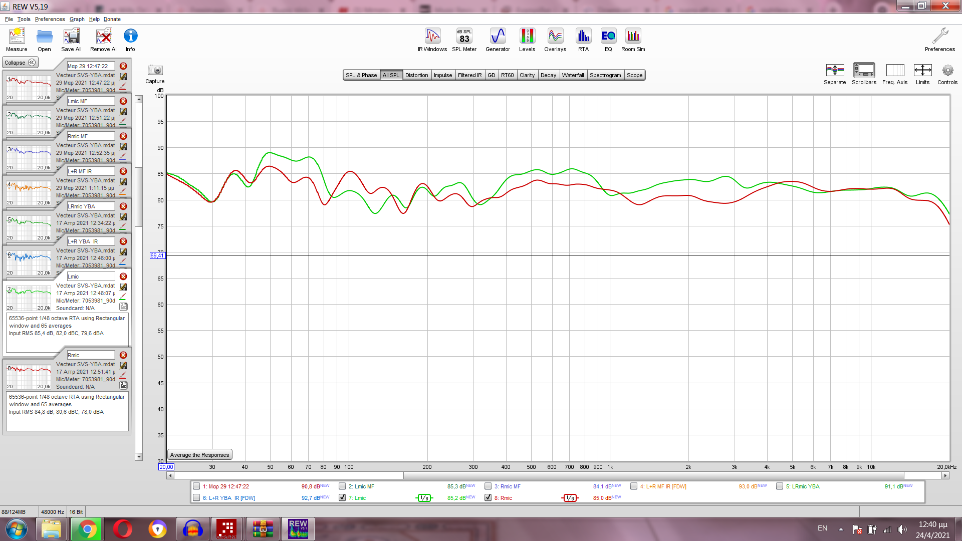

΄΄Τόσο όσο΄΄ να εξάγεται καμπύλη-στόχος με τις μικρότερες δυνατές επεμβάσεις πάνω στις αδιόρθωτες αποκρίσεις.
Ας πάρουμε για παράδειγμα τις ολότελα αδιόρθωτες αποκρίσεις από τα επιμέρους κανάλια στο setup με τα Vecteur,το οποίο ήταν το πιο δυσχερές στη διαχείριση εξαιτίας των ανισορροπιών ανάμεσα στους δορυφόρους σε ανώτερες οκτάβες που δεν παρείχαν εκ προοιμίου κλίση ανταποκρινόμενη σε καμπύλη-στόχο...
Εδώ θα εστιάσουμε στις πρώτες οκτάβες...Οι αποκρίσεις έχουν προκύψει από την τρέχουσα διαρρύθμιση με το μονό 12ιντσο SVS :
Παρατηρούμε ότι χάρη στην προσεκτική διευθέτηση και χωρίς την παραμικρή διορθωτική επέμβαση οι μεταπτώσεις έχουν τάξη συν/πλην 2,5 dB ενώ στις δύο προβληματικές ζώνες από συνιστώσες ιδιορρυθμών γύρω από 60 & 100 Hz αντίστοιχα έχουμε εναλλάξ αμοιβαίες εξισορροπήσεις μεταξύ των επιμέρους καναλιών.
Κομμάτι της διευθέτησης αποτελούν και οι ρυθμίσεις στο ίδιο το sub...Εφόσον έχει εφαρμοστεί ακουστικό κροσάρισμα,
επιλέγεται το ύψος στο βαθυπερατό φίλτρο λίγο πάνω από τα 80 Hz,ώστε να επικρατεί ενεργειακά το sub ακριβώς στη ζώνη όπου είναι υποχωρημένη η ενέργεια από τα main - με φραγμένα τα bass reflex τους - και χωρίς ισχυρή αλληλοκάλυψη στην αμέσως ανώτερη ζώνη,καθότι η φασική διόρθωση στο ακουστικό κροσάρισμα λειτουργεί καλύτερα όταν καθεμία από τις ηχειακές πηγές (sub-main) επικρατεί ενεργειακά στη δική της ζώνη ευθύνης.
Εδώ χάρη στη χωροταξία το sub εκπέμπει και υπό αντίστροφη πολικότητα,ώστε να γίνεται σε συνέργεια με τους δορυφόρους αμοιβαία εξουδετέρωση σε συνιστώσες ιδιορρυθμών.Εννοείται ότι τα φίλτρα ισοστάθμισης στις πρώτες οκτάβες θα έχουν έτσι ήπιες παραμέτρους.Εννοείται επίσης ότι ακούγεται ευχάριστα και χαλαρά ως έχει,δηλαδή ακόμα και πριν την εφαρμογή διόρθωσης.
Το δε gain στο sub είναι ρυθμισμένο κατά τρόπον ώστε να μην προκύπτει ανηφόρα τύπου loudness στις πρώτες οκτάβες πάνω στην αδιόρθωτη απόκριση.Η ανηφορική κλίση θα προκύψει ισοσταθμίζοντας κατηφορικά τις ανώτερες οκτάβες στα επιμέρους κανάλια,δράση η οποία ήταν αναπόφευκτη στο συγκεκριμένο setup.
Διαπιστώθηκε κιόλας πειραματικά ότι η αύξηση του gain στο sub πάνω από αυτήν την ιδεώδη στάθμη οδηγούσε αυτομάτως σε εμφάσεις πάνω στις προβληματικές ζώνες που χαλούσαν περαιτέρω την ιδιορρυθμική εξισορρόπηση με τους δορυφόρους έστω και αν εφαρμόζονταν αντισταθμιστικά φίλτρα με πιο δραστικές παραμέτρους...
