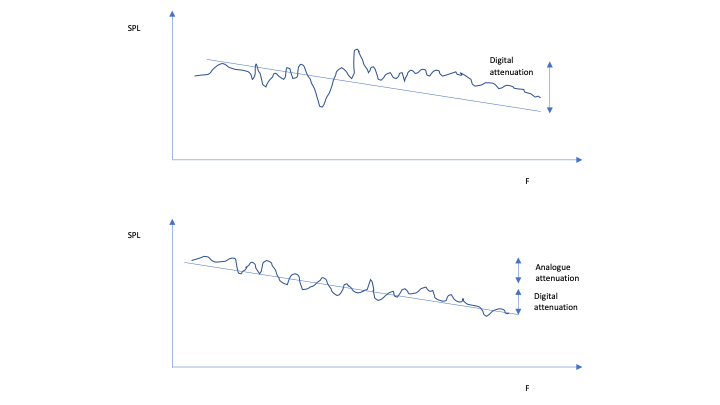

Σωστά τα λες γκουρού. Να διευκρινίσω πότε υπάρχει όφελος "παίζοντας¨με το gain των δρόμων:
Στην περίπτωση που το gain των ενισχυτών μπορεί να ρυθμιστεί με αγνό, αναλογικό τρόπο ενώ η ισοστάθμιση θα γίνεται αναγκαστικά με βρώμικο, κομματιασμένο ψηφιακό τρόπο.
Σε αυτη την περίπτωση (που καταλαβαίνω είναι η περίπτωση του κοσμοναύτη) γλιτώνεις λίγο ψηφιακό attenuation, όπως φαίνεται στο παρακάτω σχήμα. Και γλιτώνεις ψηφιακό attenuation στα πρίμα, εκεί που ίσως ακούγεται, λέμε τώρα. Ή ανάποδα, κερδίζεις λίγο ψηφιακή δυναμική περιοχή.
Εννοείται ότι θέλει προσοχή στο σημείο κρος ώστε φίλτρα λογικής κλίσης να αρκούν.

Καλά, υποθέτω ότι δεν θα χαλάσει η σούπα αν πειραματιστώ με τα κέρδη των δρόμων. Το πολύ πολύ να επανέλθω στις γνωστές καλές ρυθμίσεις αν δεν λειτουργεί σωστά.
Καθαρά σαν πειραματισμος.

Το μόνο που θα μπορέσεις να κάνεις είναι να κόψεις λίγο το level του δεύτερου δρόμου που παίζουν τα tweeters.
Τίποτε άλλο.
Τίποτε άλλο.
Αυτό ακριβώς σκέφτομαι. Όχι να δώσω θετικό gain στις χαμηλές, αλλά να μειώσω στο δρόμο των υψηλών για να το φέρω κοντά σε αυτό που θα καταλήξει μετά την ισοσταθμιση.
